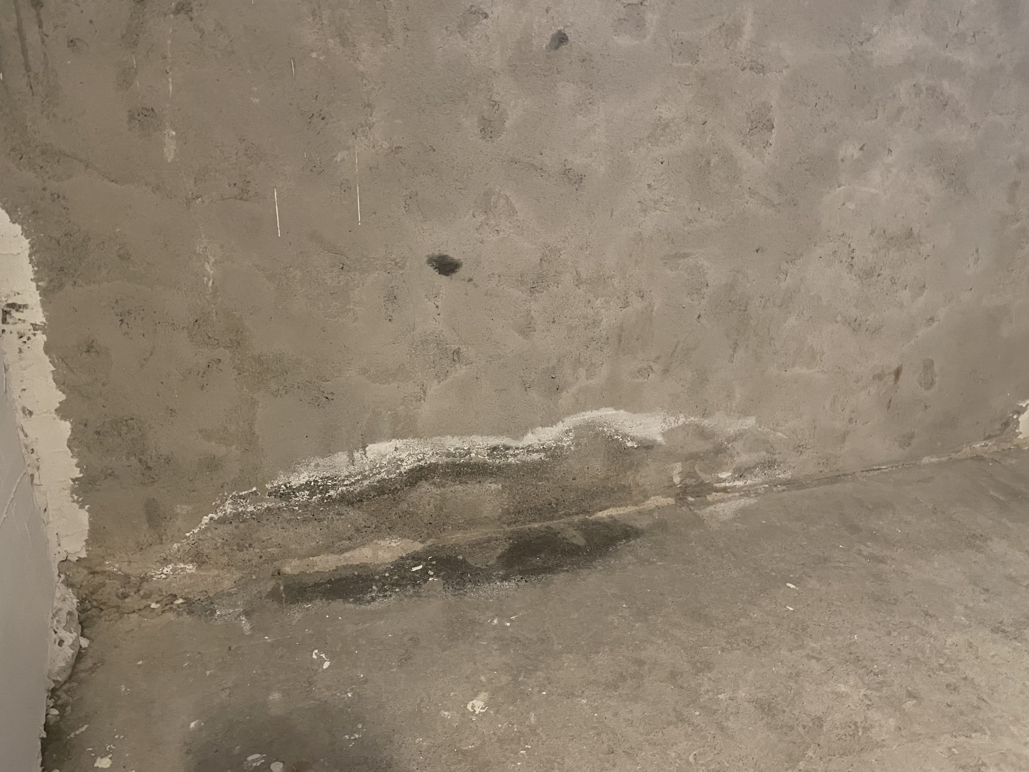

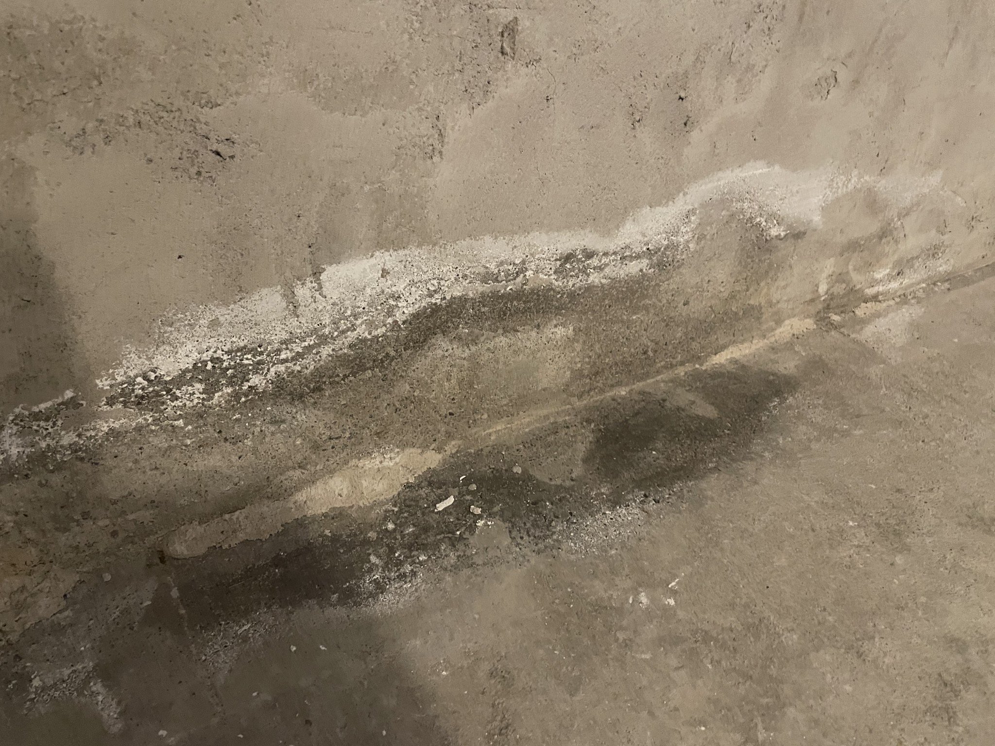

Vi har nyligen köpt ett suterränghus byggt 1961. I källaren stod det en oljetank som vi sågade isär och tog bort efter att vi flyttat in. På väggen bakom där den stod såg vi detta, det är på ytterväggen. Förstår att det är fuktrelaterat. Men vad är det för något? Något att oroa sig över?
På andra ställen i källaren (allt på ytterväggar) så har färgen och lite puts släppt längst ned på väggen. Vår tanke är att dränera huset nästa år. I tvättstugan där det endast hade släppt lite puts längst ned har vi fyllt i med gipsputs och målat över med bra resultat (än så länge).

Det är nog bara kalkurfällning från lite fukt som du säger, har det stått något nära emot väggen så torkar det ju ur sämre där. Du kan väl prova att försöka tvätta bort det med en rotborste för att se om det på ytan släpper o det blir lite snyggare.

Tack! Något sådant vi misstänkte Eftersom huset inte är dränerat någon gång känner vi oss ändå inte så oroliga över släppet från väggarna i källaren. Och med den kommande dräneringen blir det nog bra sen.
