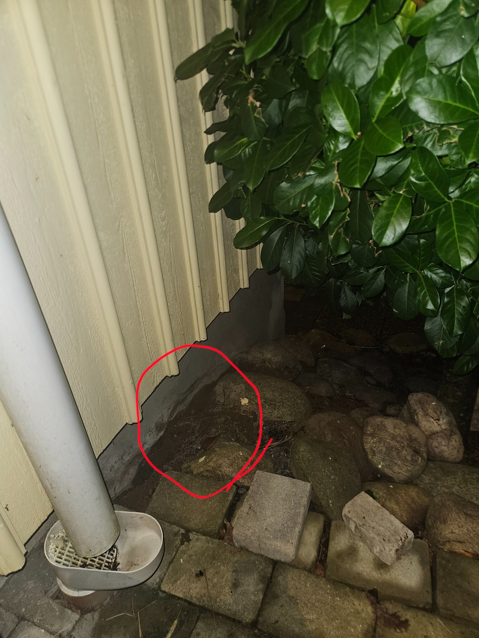

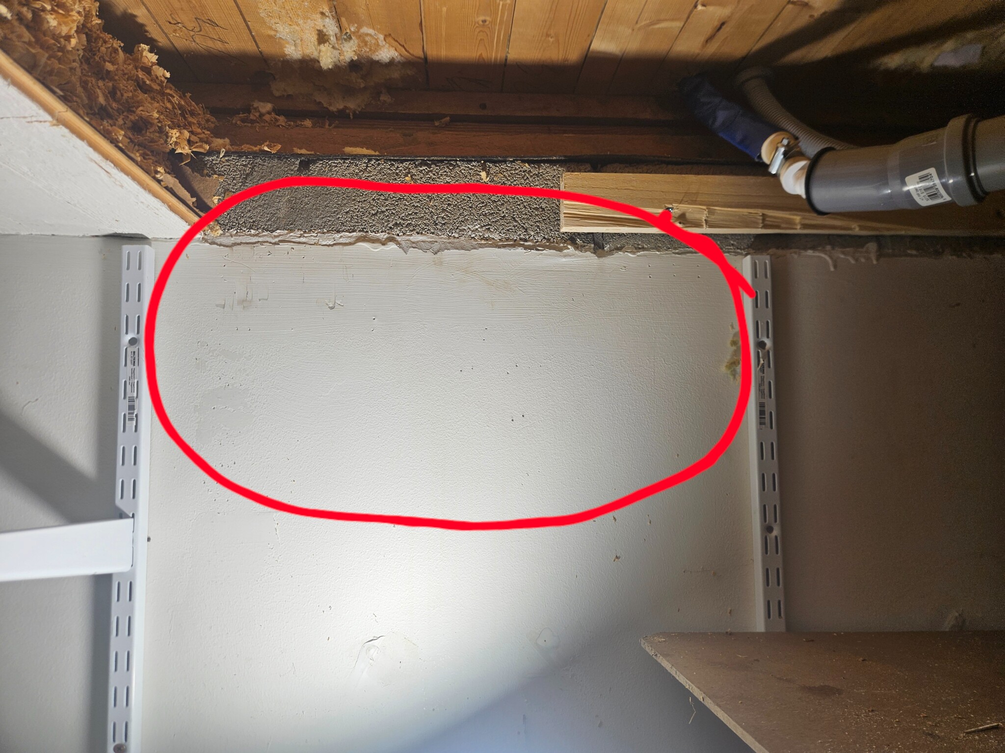

Skulle ordna med slangarna till diskmaskinen när jag såg att källarväggen var väldigt blöt efter regn. Detta är endast ca 35 cm under marknivå. Snustorrt överallt förutom den inringade bilden. Isoleringen också torr. Finns ett stuprör ungefär där på utsidan, dock ser det inte konstigt ut när jag tittar ner i det. Tänker att jag borde se nåt med tanke på att det blöta är såpass nära marknivå.
Tankar?

Var det alltså vatten på insidan väggen? Hur djupt ner går markröret till stupröret innan det viker av åt sidan?
Ingen fukt längst upp (gammal vattenläcka)?
Är det inget speciellt utanför väggen så gräv upp och kolla hur det ser ut
Ja, insidan. Vet ej hur långt ner dagvattenröret går...🙄
Nej, ingen fukt på lecan utan det är där "väggen" börjar. Ja, får väl gräv lite i morgon, det är en sluttning och ett träd. Bifogar bild

Om du lossar på lövsilen så borde du kunna lysa ner i röret och se hur det ser ut och hur djupt det går.
Ska kolla det! Du menar att det kan ha spruckit där?
Misstänker att det är något med röret eftersom du får fuktgenomslag en bit ner på väggen.
Tänker att jag kan spola ner i röret med en trädgårdsslang och se vad som händer...

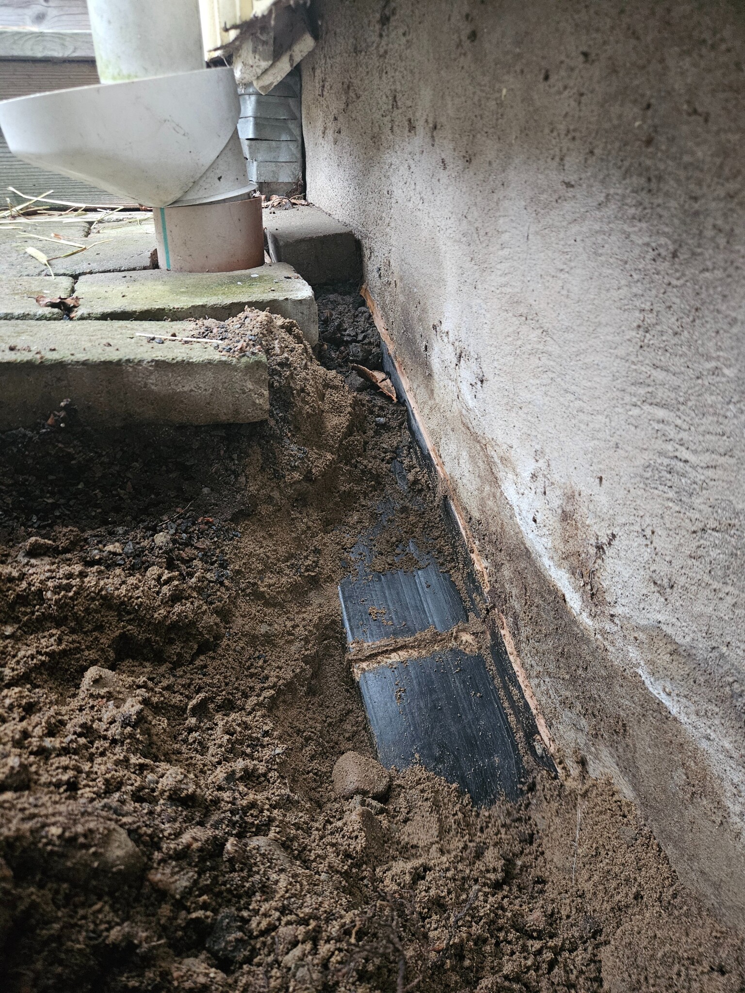

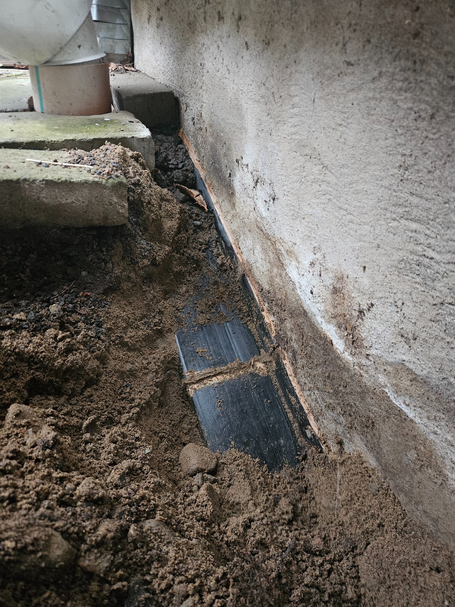

Kan det vara denna skarv som är boven i dramat?
  • Jord som täcker en svart plaströrskarv vid en betongvägg. Eventuell orsaksplats för problem i ett byggprojekt.
  • Skarv av dräneringsrör vid husgrund med synlig jord kring och potentiell läcka.
