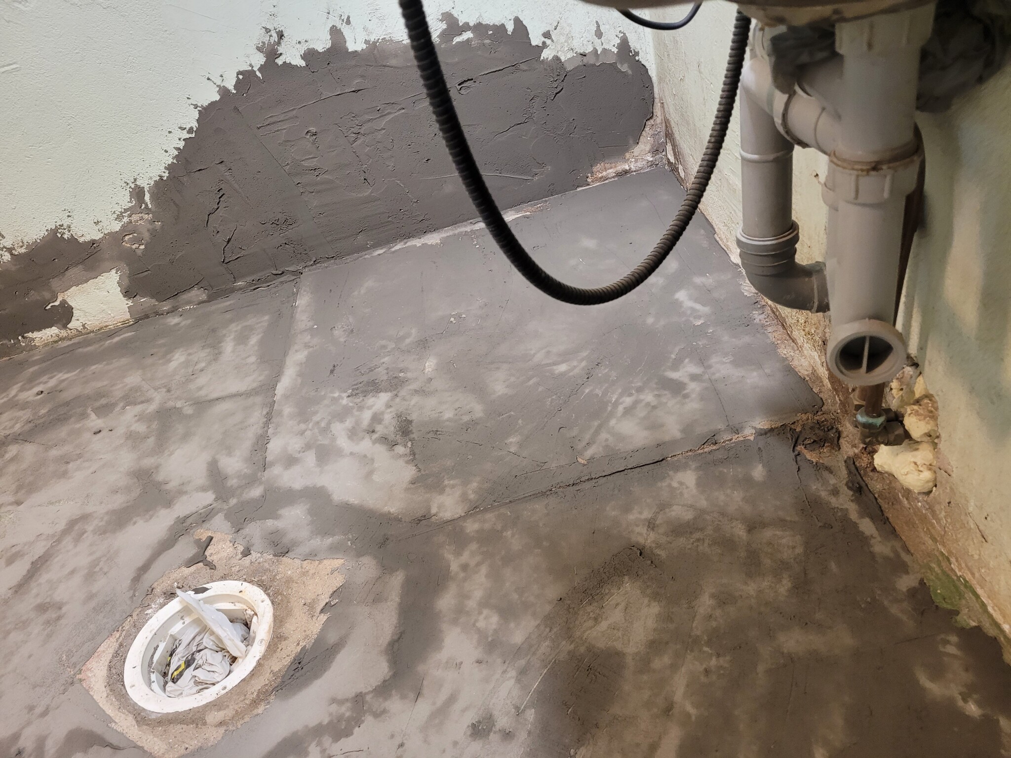

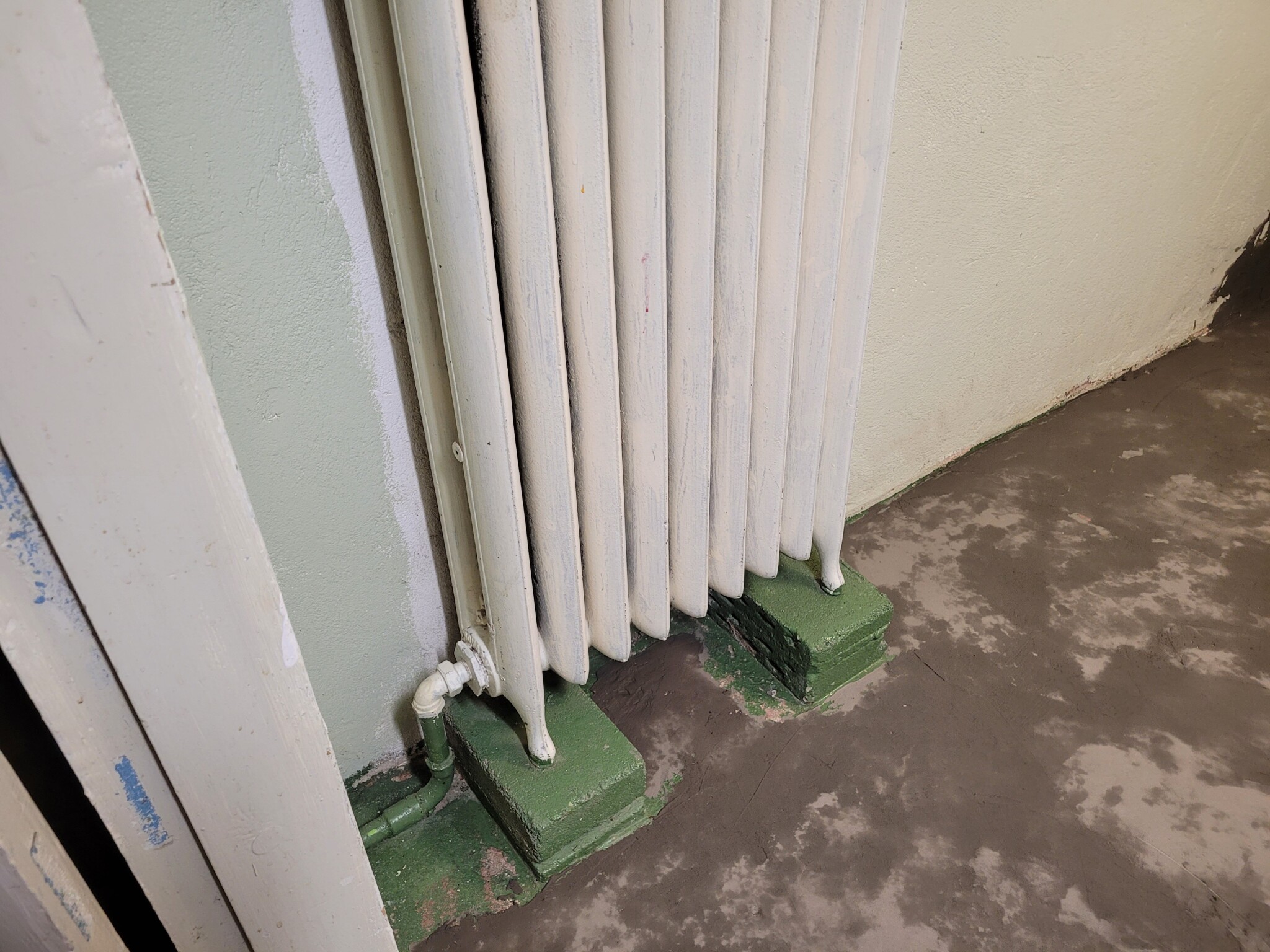

Hej håller på att måla om i tvättstugan och har slipat upp golvet och även 70 cm upp på väggarna på två av väggarna pga färgen släppt och de är 20-30% fuktighet i vissa delar av både golvet och väggarna , har flytspacklat golvet och puttsat de och nu målat ett varv med utomhus betongputs färg på golvet så nu undrar jag i och med att de är så pass hög fuktighet i golvet o de lär de ju inte va bra att lägga på epoxi för då stängs ju fukten inne . Så nu är ju frågan kan jag bara måla på ett lager till med samma färg och inge mer än så ? Vad kan följderna bli om man her på epoxi?
Tack för alla råd jag kan få

Om fukten inte kan avdunsta genom plattan kommer den att gå upp i väggarna i stället.
Vanligaste rekommendationen för golv med tillskjutande fukt är att man har små klinkerplattor med breda fogar eller heltäckningsmatta av den typ som tål fuktig platta.
ricebridge
Det ser ut som ett äldre hus, där det inte finns isolering mellan betonggolv och mark. Då suger betongen åt sig fukt, och tanken är att den ska vädras ut. Allt som inte släpper igenom fukt kommer följaktligen att kapsla in den tills det börjar flagna. Alltså inte epoxi eller plastfärg.
Man KAN lägga platonmatta med ventilationssocklar, och därefter valfritt golv ovanpå, men annars röstar jag på klinkers.
