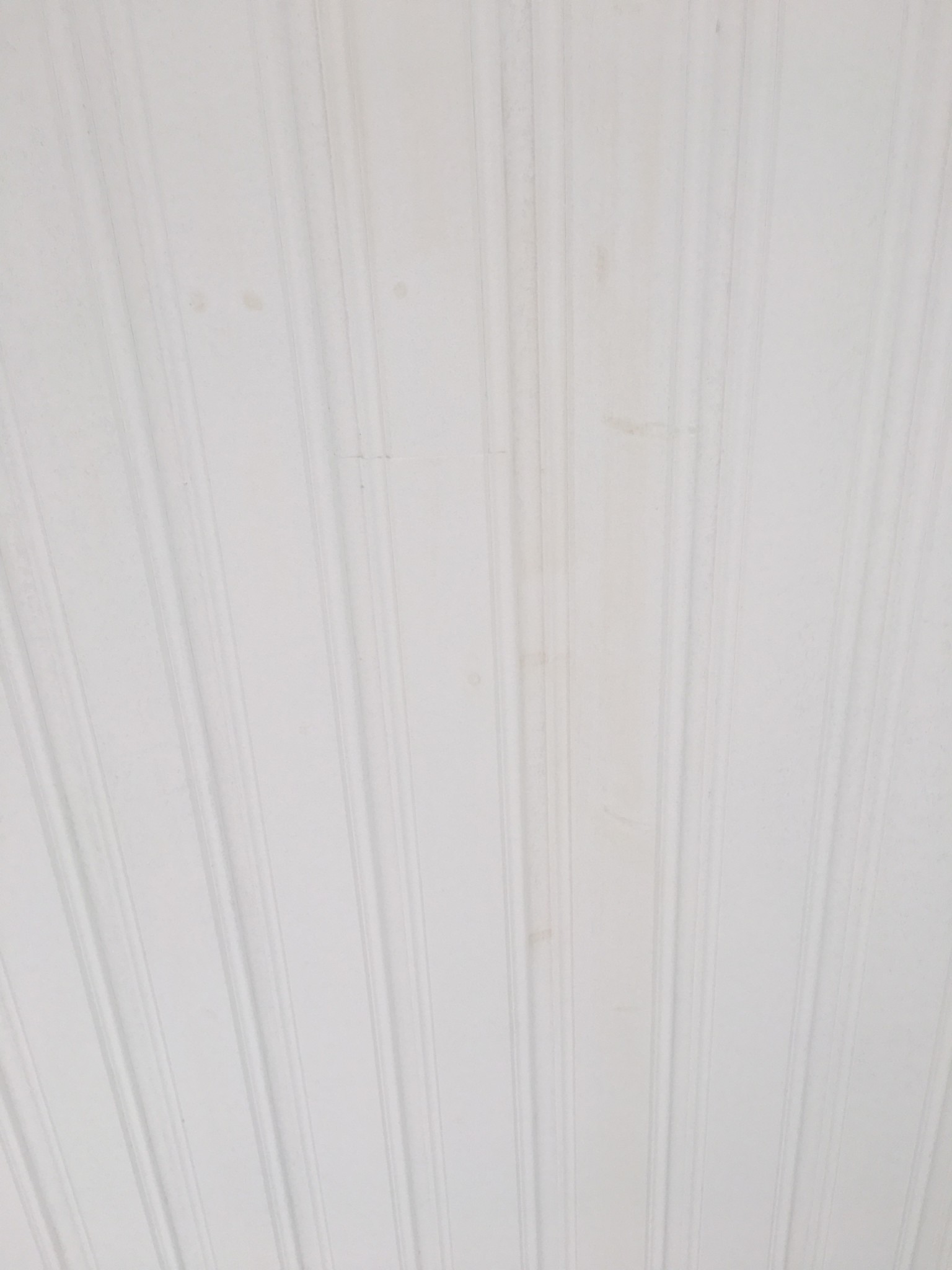

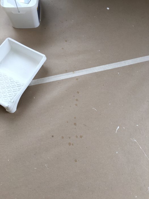

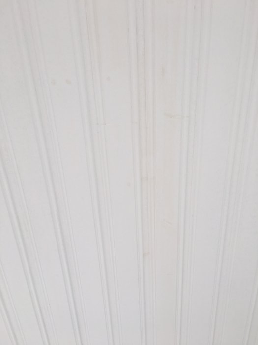

Har målare inne som målar innetaken i nyköpta huset. Är inne nu och kollar hur det blivit och upptäcker några fläckar i 2 paneler i taket i vardagsrummet som gör oss lite nervösa. När/efter färgen torkat så har det uppstått fläckarna som syns på första bilden och det är droppfläckar på golvet under (bild nr 2). Målarna har endast använt material/färg som är vit och dessa fläckar är klara så är nervös för att det ska vara fukt från vinden ovan som man inte kommer åt att inspektera och alltså inte besiktigats. Eller kan det bero på något annat?
Har det regnat? Lägg nytt papper och se om det kommer mer.
Målaren kanske jobbat så svetten lackat? :D
Nytt hus med vind som inte går att inspektera? Hur har ni tänkt där?
Se till att göra den inspekteringsbar så alipper ni såna här bekymmer

NyKÖPT, inte nytt! Byggt 1984.

Då är det ännu viktigare att ni inspekterar vinden.
TheGame skrev:
Oj läste lite fel.
På grund av pågående (litet) läckage på vinden (rejäl snösmältning i kombination med mycket mossa kring en rörgenomföring) när vi besiktade så beställde vi en ordentlig besiktning av vind och tak innan köpet gick igenom. Man kommer dock inte åt vinden just över vardagsrummet som är i vinkel från övriga huset. All övrig vind är inspekterad u a. Men hela taket okejat bortsett från generell anmärkning om för lite luftspalt eller något åt det hållet. Taket är dock 31 år gammalt så klart risken är större att något nytt ska uppstå.
Ska lägga ny papp under och se om det kommer mer nu när det ska regna igen.
Glömt uppdatera ... Målaren sa att fläckarna uppstod när han tvättat och skakat penseln :D
Nu övermålat :thumbup:
