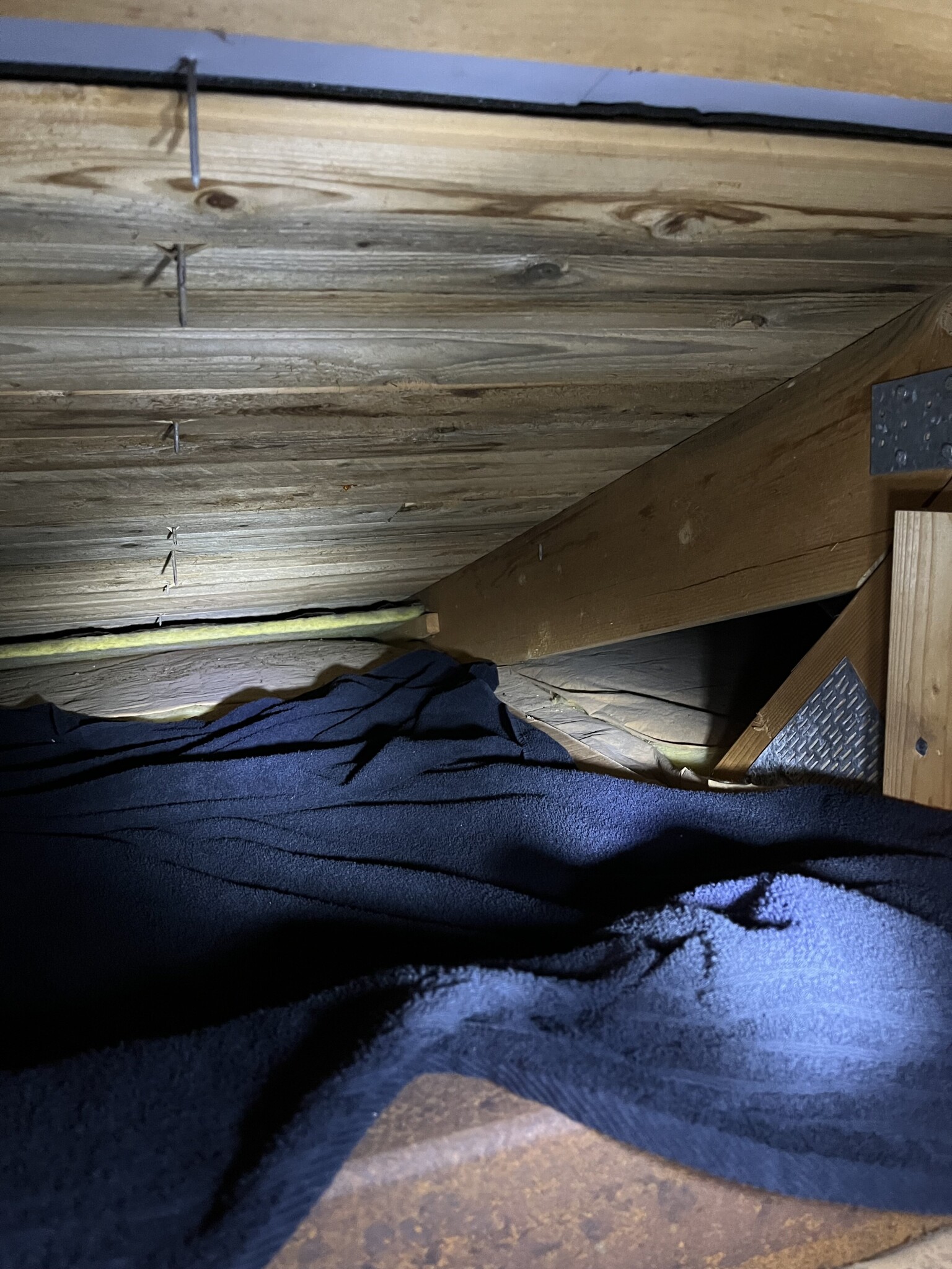

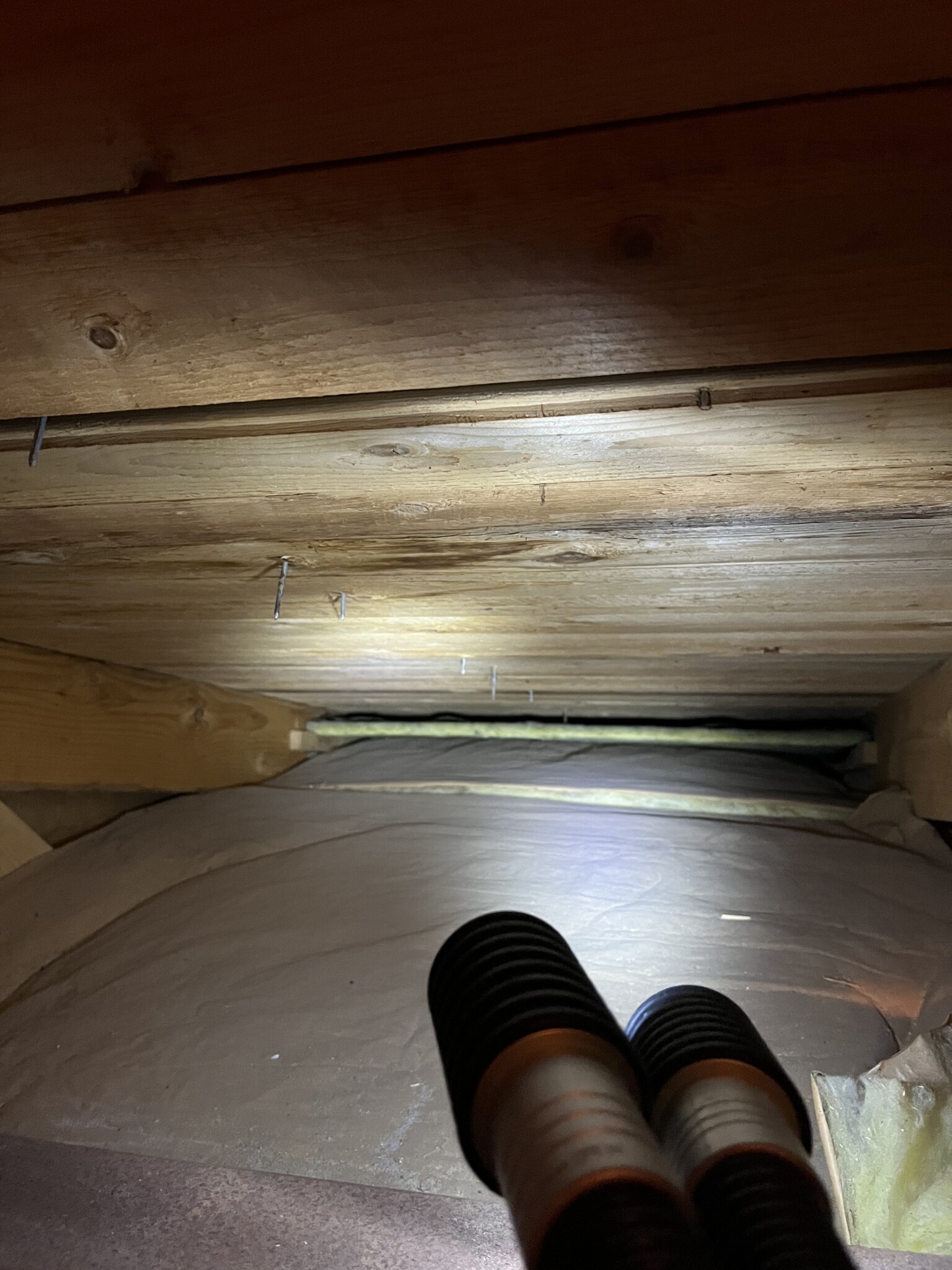

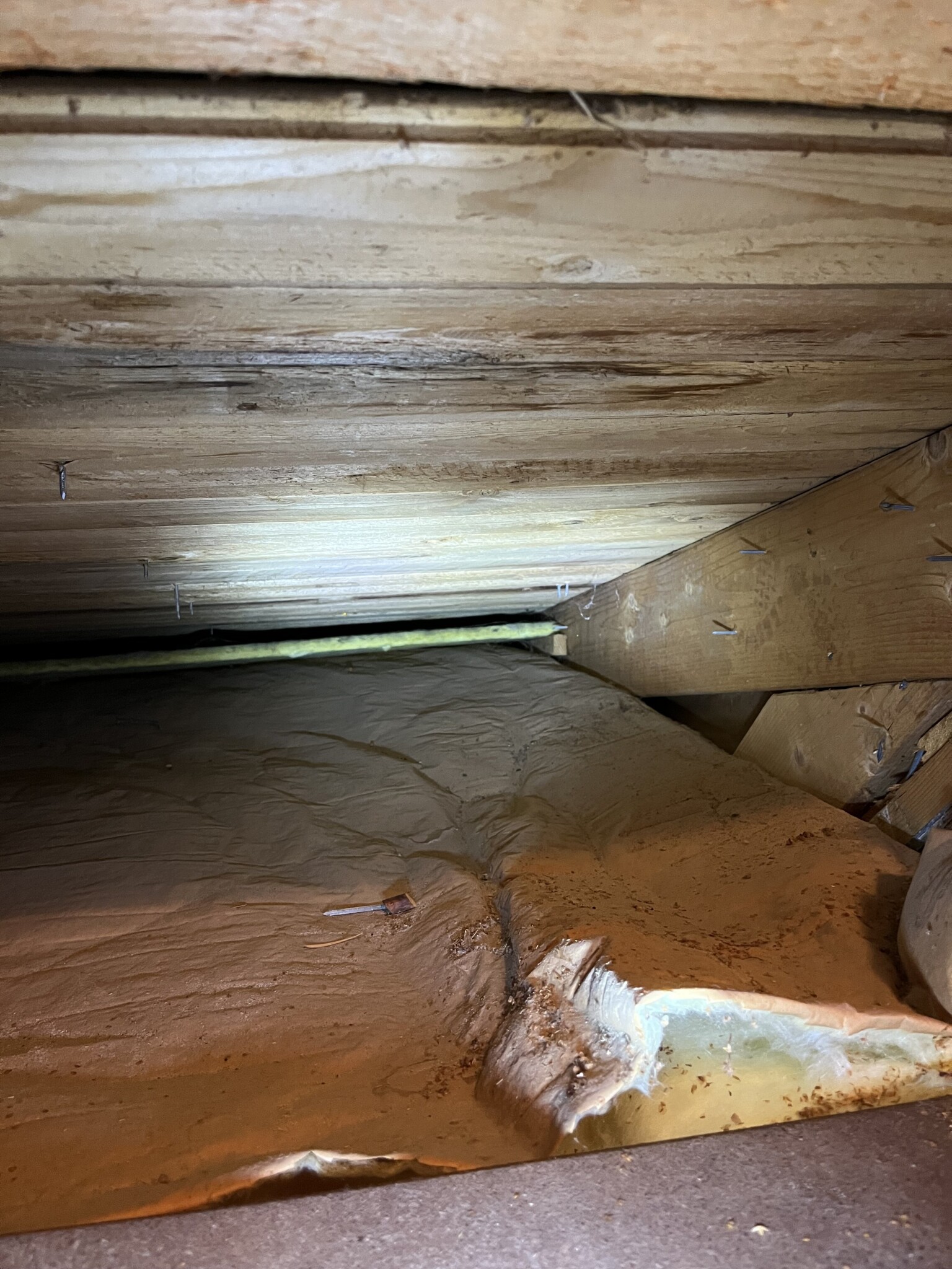

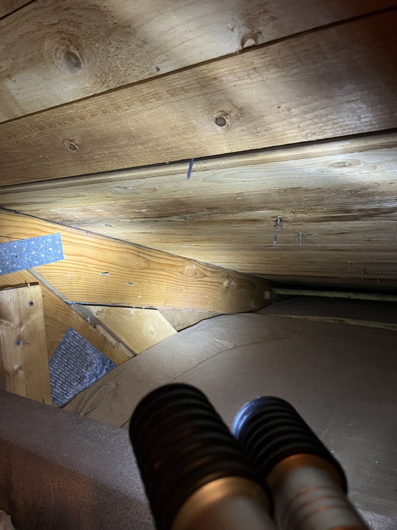

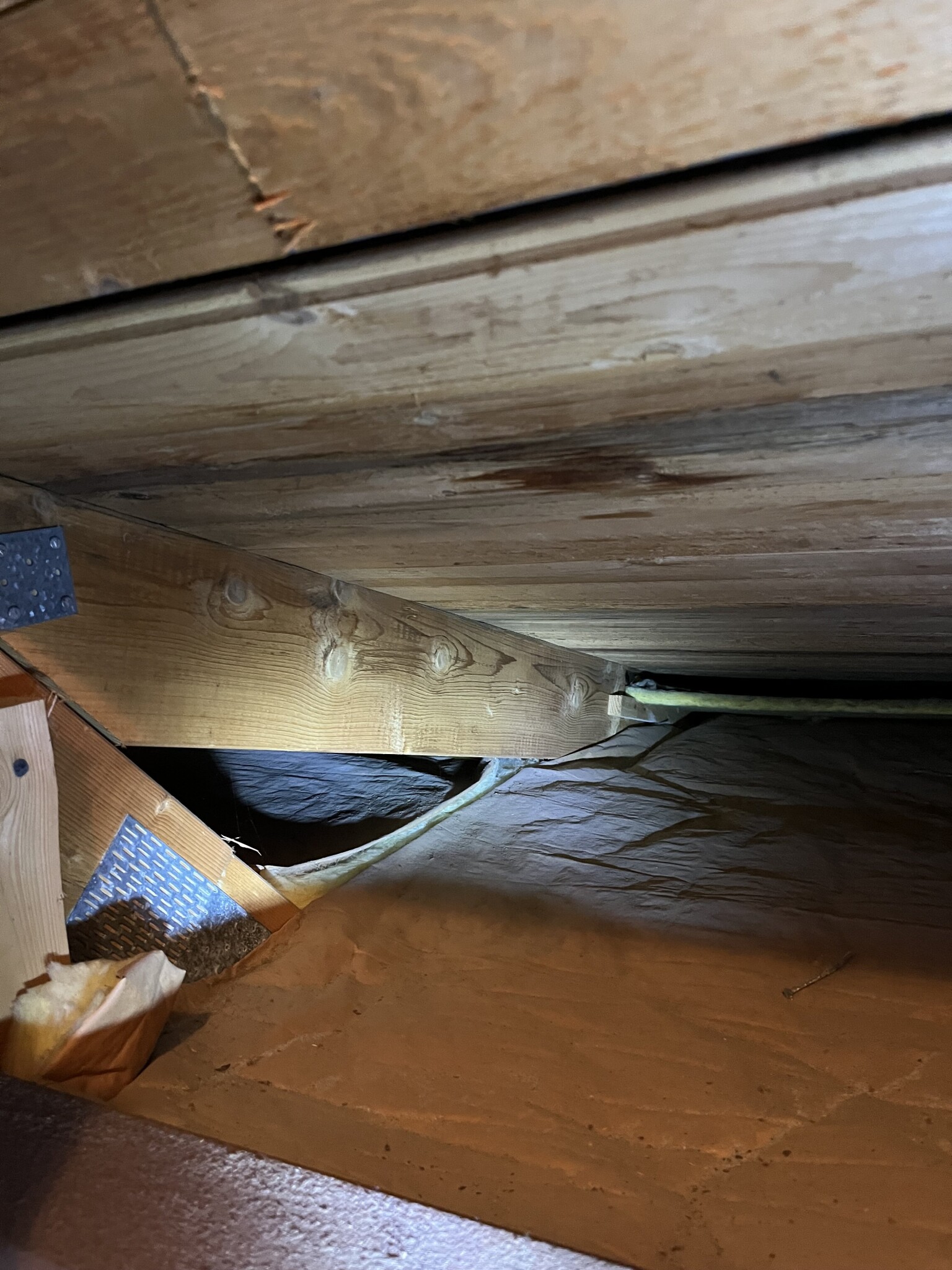

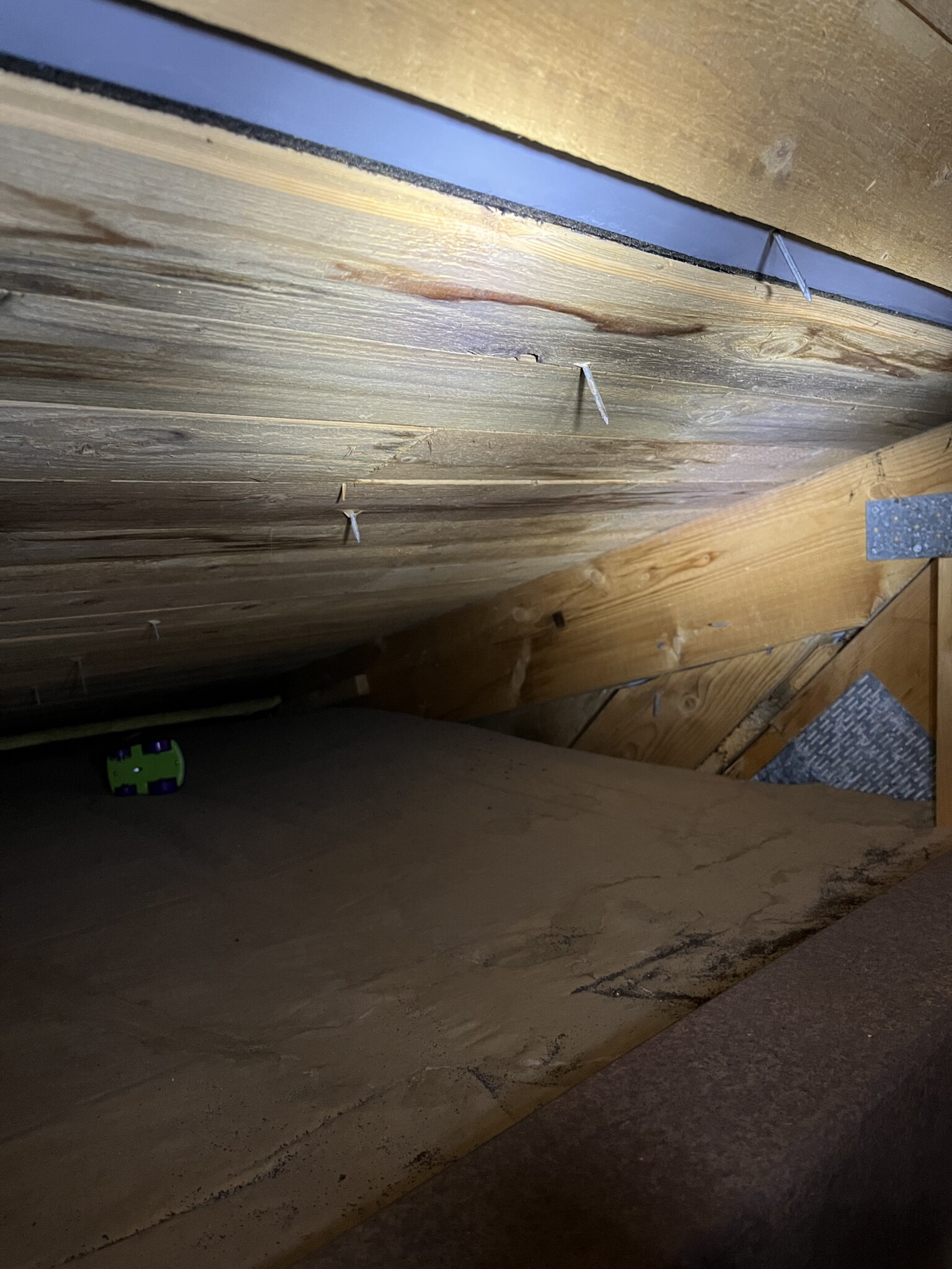

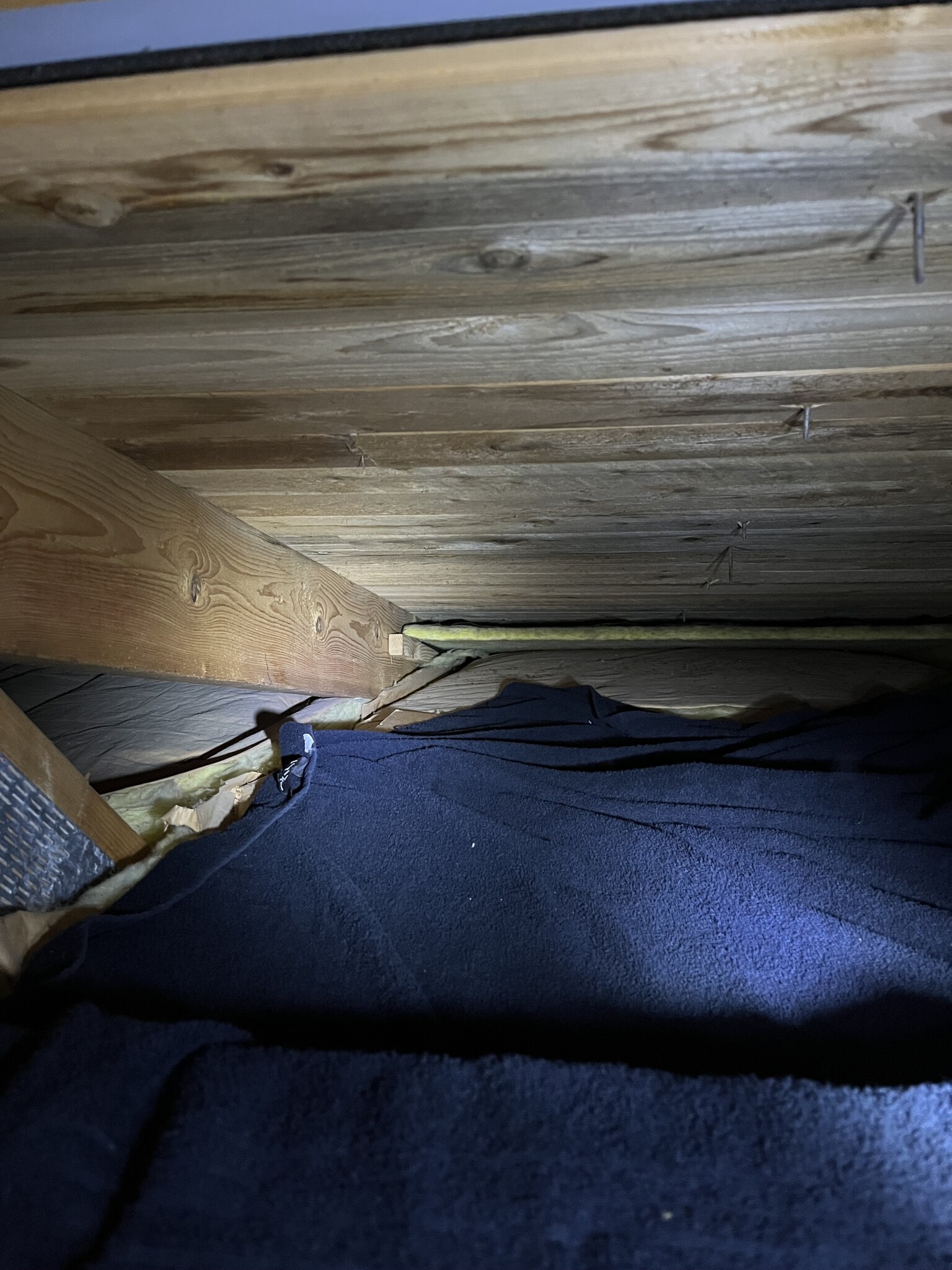

Hej, undrar ifall denna lilla fukt är något att oroa sig för i nuläget. Det blir inte direkt mer men det har ju helt klart varit lite fuktigt där, inget som börjat droppa eller så. Känns inte fuktigt just nu.
Är över två kupor och taket är 35 år gammalt.
Resten av taket ser super fint ut .
Handduken ligger där för mig att ha lite koll ifall det skulle bli fuktigt men det har det inte bladigt någon gång .

Mät med en fuktkvotsmätare så ser du om det är fuktigt eller inte. Vad är det för tak ovanför råsponten, är det plåt man ser i den stora glipan på sista fotot?
Just där är plåt men det är anat pannor på taket
Du får som sagt mäta i råsponten för att se om det är ett pågående läckage eller något gammalt. Bra att då mäta i nära anslutning till regn.
