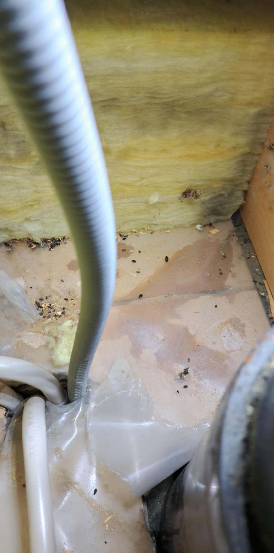

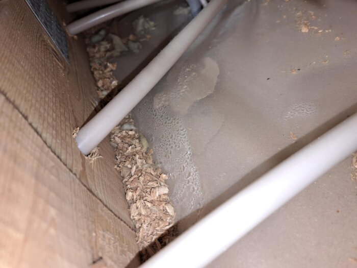

Idag när jag kom till huset så märkte jag att det var fuktfläktar i taket. Går man upp på vinden så är det fuktigt "under" spärrplasten som ligger där...
Till saken hör att ventilationen varit avstängd i ca två månader pga renoveringen så strömmen har varit avstängd.
Hur sjutton hjälper jag dom att få ordning på detta? Vad behöver göras akut - och vem hör man av sig till för att få hjälp?

Öppna upp plasten på återställningsbar väg för att torka ur den fuktiga träet fortare och se till att man få ingång ventilationen igen så att det är undertryck i bodelen igen.
Det gäller att se till att ingen varm fuktig bodelsluft vill sträva mot vinden - om det läcker luft så skall det pysa från vinden ned till bodelen större delen av dygnet.
Eftersom det är svårt att få en ångspärrlager perfekt tät så räkna med att få fortsätta med att hålla undertrycksventilationen igång tills vidare.
Är Rh-värdena höga i rummen pga ackumulerad fukt för att man inte har haft ventilationen igång under lång tid så fins det mycket vatten även i husets väggar och stomme och då kanske man behöva köra kondensavfuktare en tid.
Nu vintertid brukar inomhusluften vara knastertorrt, under 20% Rh och knappt kondenserar innan det är minusgrader på ytorna, men av någon anledning ha det ändå fällts ut under plasten mot vinden trots i bilden en rätt tjock mineralullsbal ovanpå - fäller det ut redan vid säg +15 grader C under diffusionsspärrlagret i taket så är luftens Rh hög i rummet under.
Var glad att ni upptäckte detta i tid - halv till helår längre tid och möglet börja växa så hade det blivit nödvändigt med en sanering och utbyte av skadad trä till stor kostnad...
Att stänga av befintlig ventilation av någon orsak (tex för att minska på uppvärmningskostnad) utan noggrann analys av konsekvenser innan, kan som det här exemplet visar att det kan bli väldigt dyrt i följdverkningar som nedfuktning i tak och vind.
Ventilation i hus finns där av en orsak.
