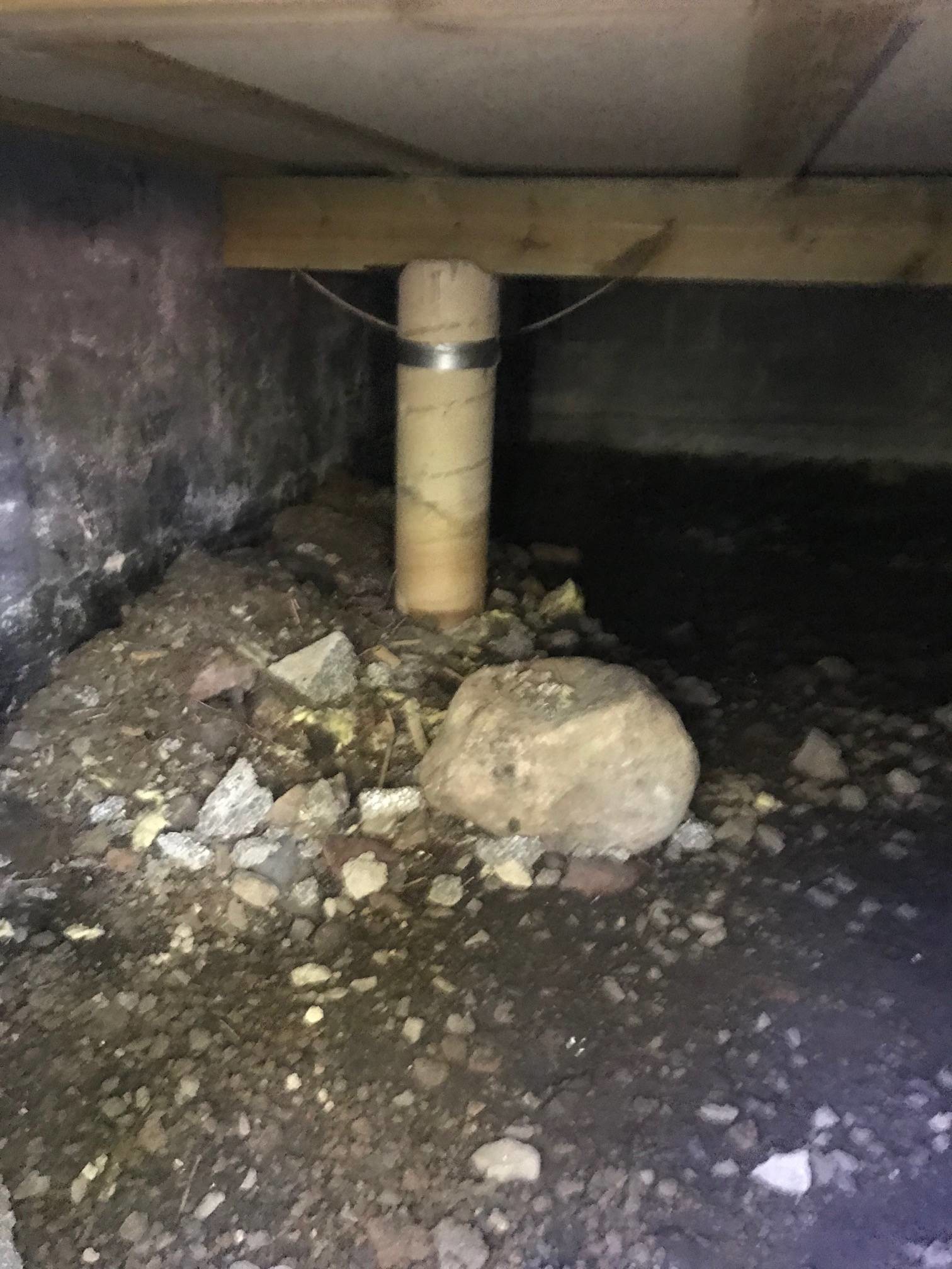

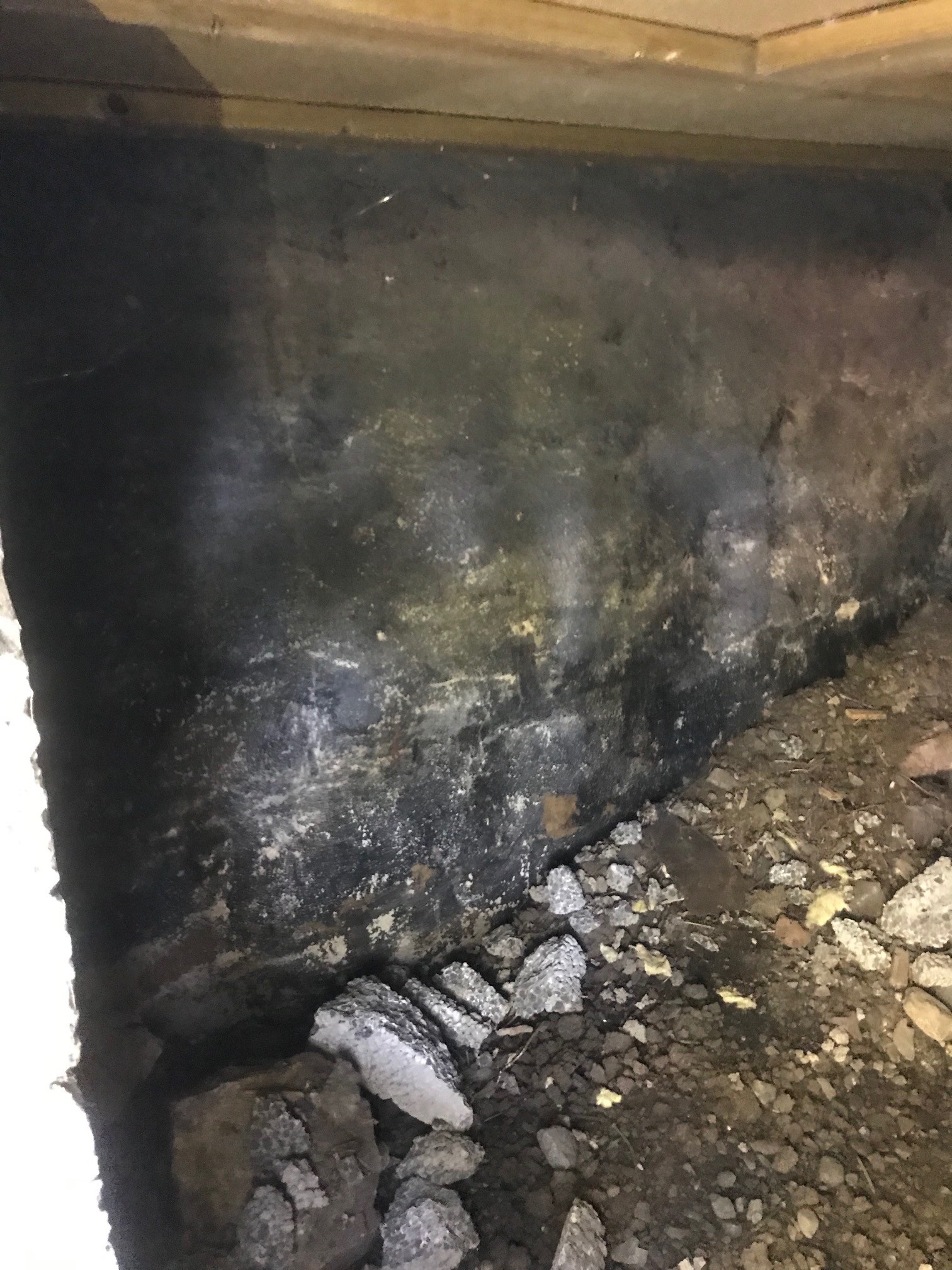

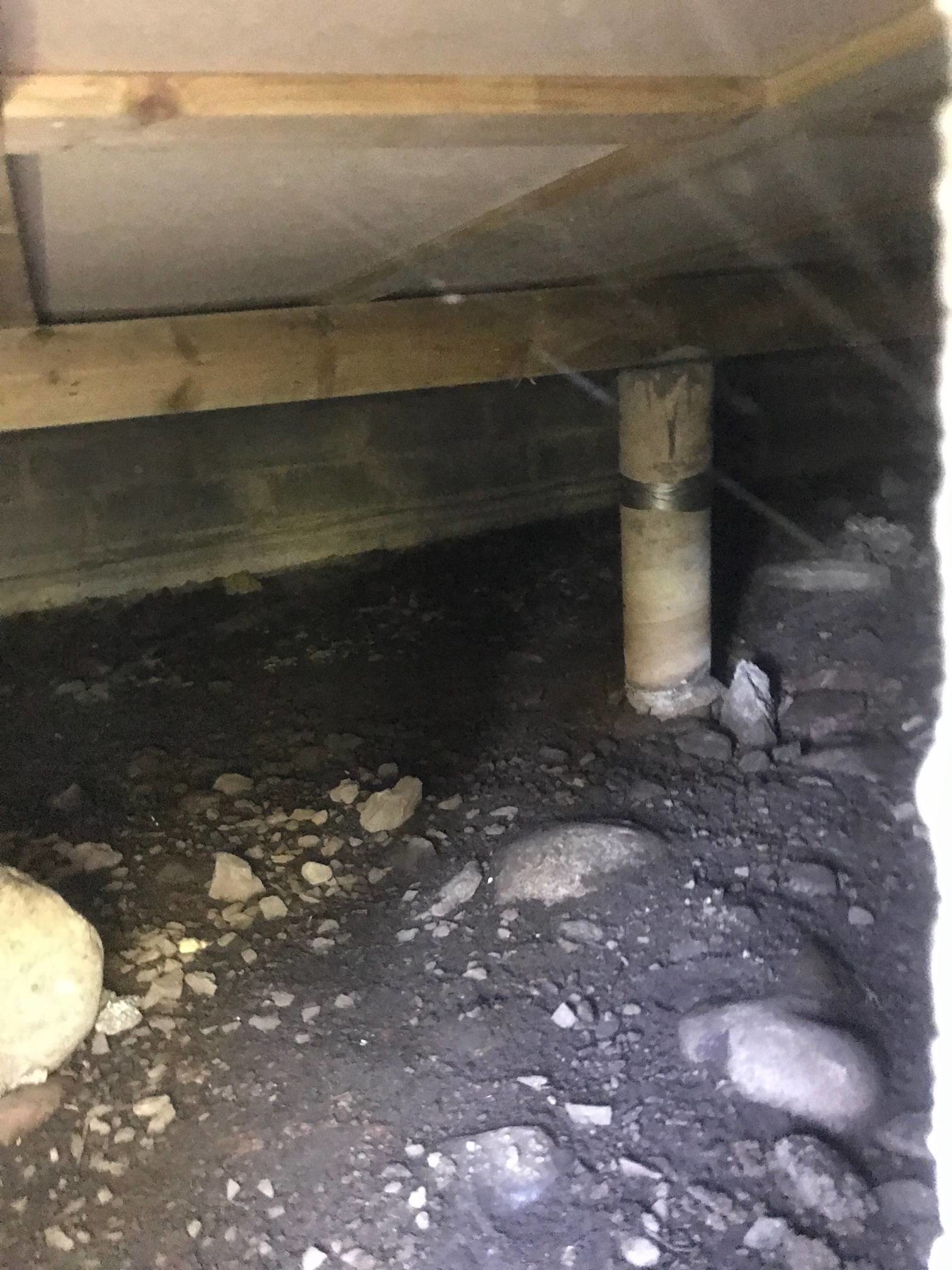

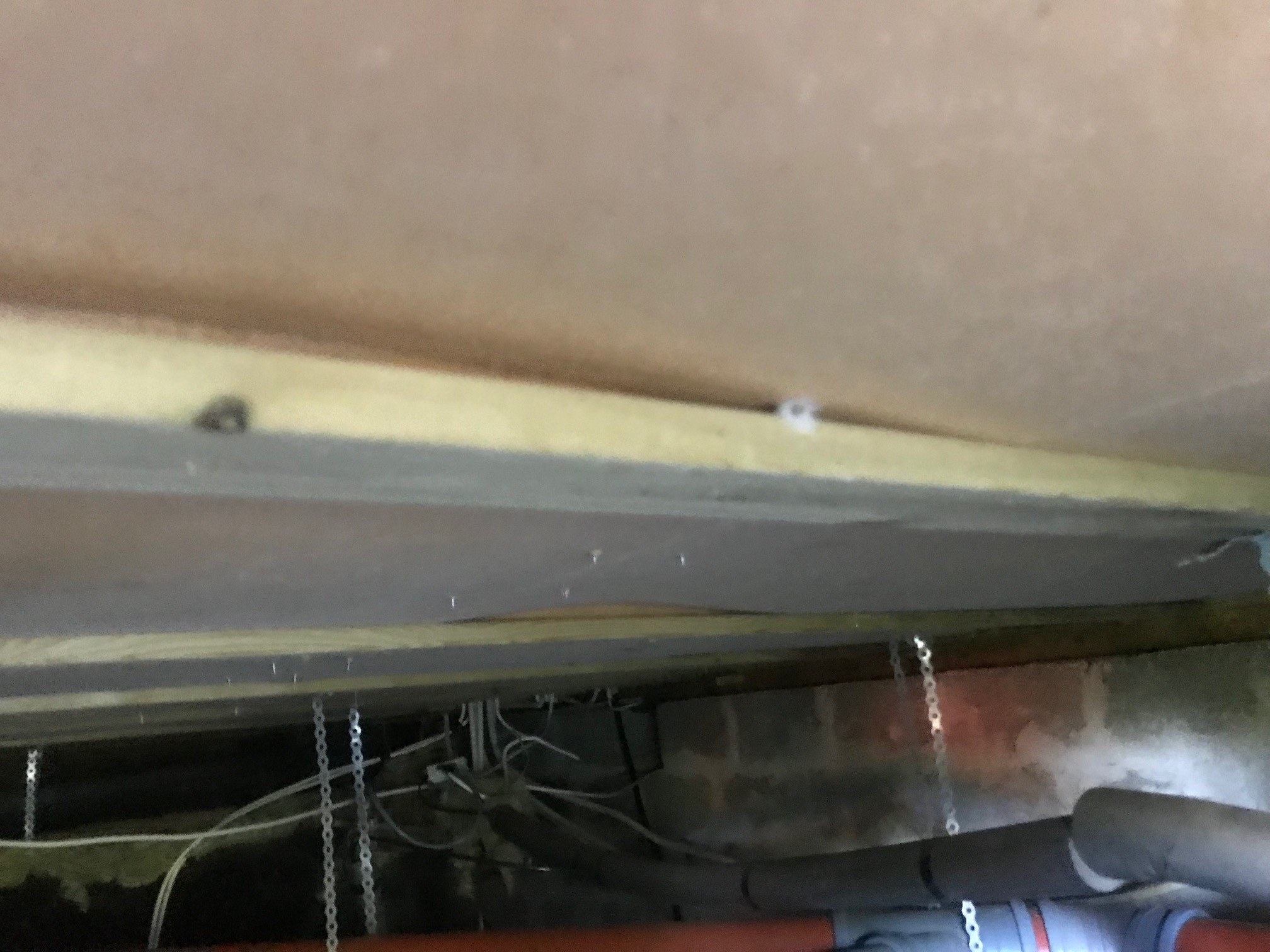

Är intresserad av ett hus men oroar mig lite för krypgrunden. Tycker att jag känner en lätt kemisk doft i krypgrunden och det är dessutom fuktigt på marken, så jag misstänker att man måste vidta åtgärder. Men jag har svårt att avgöra skicket i övrigt. Är det någon som har lust att titta på nedanstående bilder och komma med lite reflektioner, tankar och ev. tips så skulle jag bli jätteglad. Tack på förhand!
Hälsningar, husspekulanten

Tja, börja med att lägg plast på marken, det är aldrig fel, och mät sedan fuktigheten över tid...

Tack, det är ett bra tips. Vi har inte köpt huset än utan försöker bilda oss en uppfattning om hur mycket jobb som kommer att behöva krävas. Jag tycker innermuren ser väldigt svart ut, men den kanske är behandlad med något?
P
Det ser inte ut att vara någon påväxt vad jag kan se.
Det som jag "reagerar" på är nog snarare regeln som går under blindbotten, med en plint under, och den något slarviga eldragningen...
Blanda "vanliga" gråa avloppsrör och de orangea rören är väl också ett varningstecken...

Tycker det ser friskt ut. Allt virke och trossbottenskivorna ser hela och rena ut. Det ser även ut som att man missat att klä av pappen från betongplintarna, men inte heller de ser angripna ut. Låna en fuktmätare och kolla virkets fukthalt.
Sen gör man som Dan skrev; rensa ut allt skräp från marken och lägg på plast.

Det ser föredömligt torrt och fint ut. Inte heller är det fel att i krypgrunden blanda olikfärgade avloppsrör.

Tack för alla svar! Det svarta på insidan av muren, det är inget tecken på att det är dåligt eller så? Jag tänker på översta bilden till vänster.
Det ser, som sagt var friskt och torrt ut, så gör inget förhastat eller låt dig övertalas av någon som vill sälja in en avfuktare.
Pelle8787
Är virket mer än 5 år skulle jag känna mig lugn. Är det nytt skulle jag bli orolig och vilja kontrollera mycket mer på kåken.
