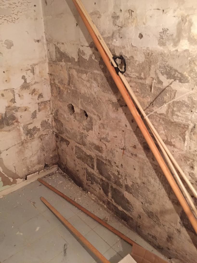

För fyra år sedan dränerade en firma runt mitt hus. I april 2015 när jag rev ut i källaren för att göra iordning den så upptäcker jag att det är blött på nedre delen av väggen på ena sidan av huset. Tog bort allt material och kontaktade direkt företaget som hade gjort dräneringen. Kikade lite på bilderna från dräneringen för att se om jag kunde se något uppenbart fel och jag misstänker att han har lagt dräneringen för högt. Företaget skulle kommit ut för ett år sedan och grävt upp baksidan för att kolla läget men kom aldrig och sedan dess (ett år sedan) så får jag inte tag på honom.

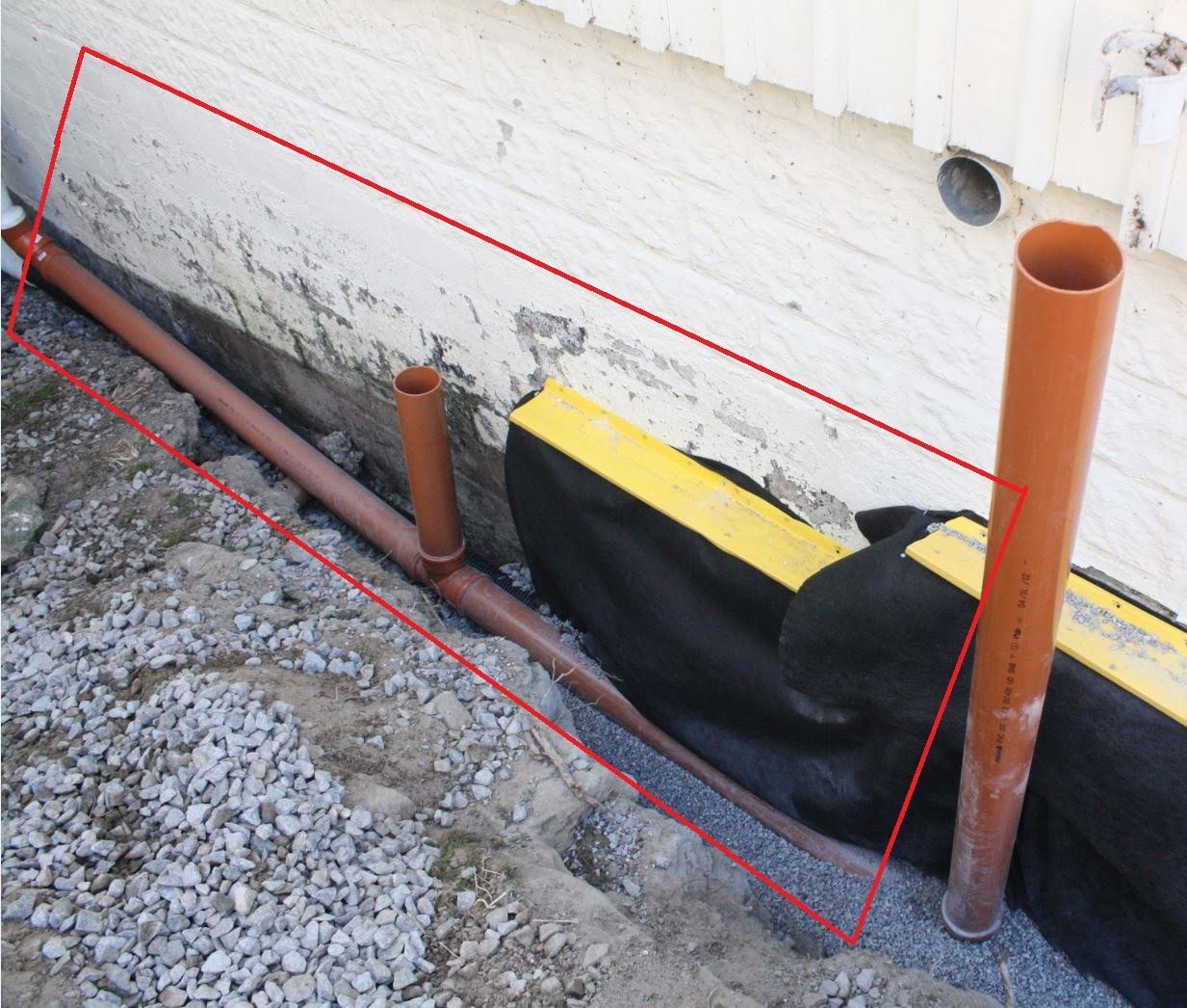

Nu behöver jag verkligen få iordning källaren så att jag kan få tillbaka min tvättstuga. Huset står på berg och det passerar mycket vatten runt huset. Bifogar några bilder på dräneringen. Tycker ni det ser ut som dräneringen är felaktigt gjord? Om det ser helt korrekt ut så är det ingen mening att överhuvudtaget strida mot företaget och försöka få hit honom utan får i så fall bita i det sura äpplet och hitta någon annan lösning. Har ni något förslag på hur sjutton jag ska få bukt med problemet? Man känner klart och tydligt vid övergången mellan golv/vägg att det är blött. Källaren ska inte inredas utan ska bara målas med färg som andas och golvet ska det vara klinker på. Förväntar mig inte en helt torr källare men detta känns för blött. :/

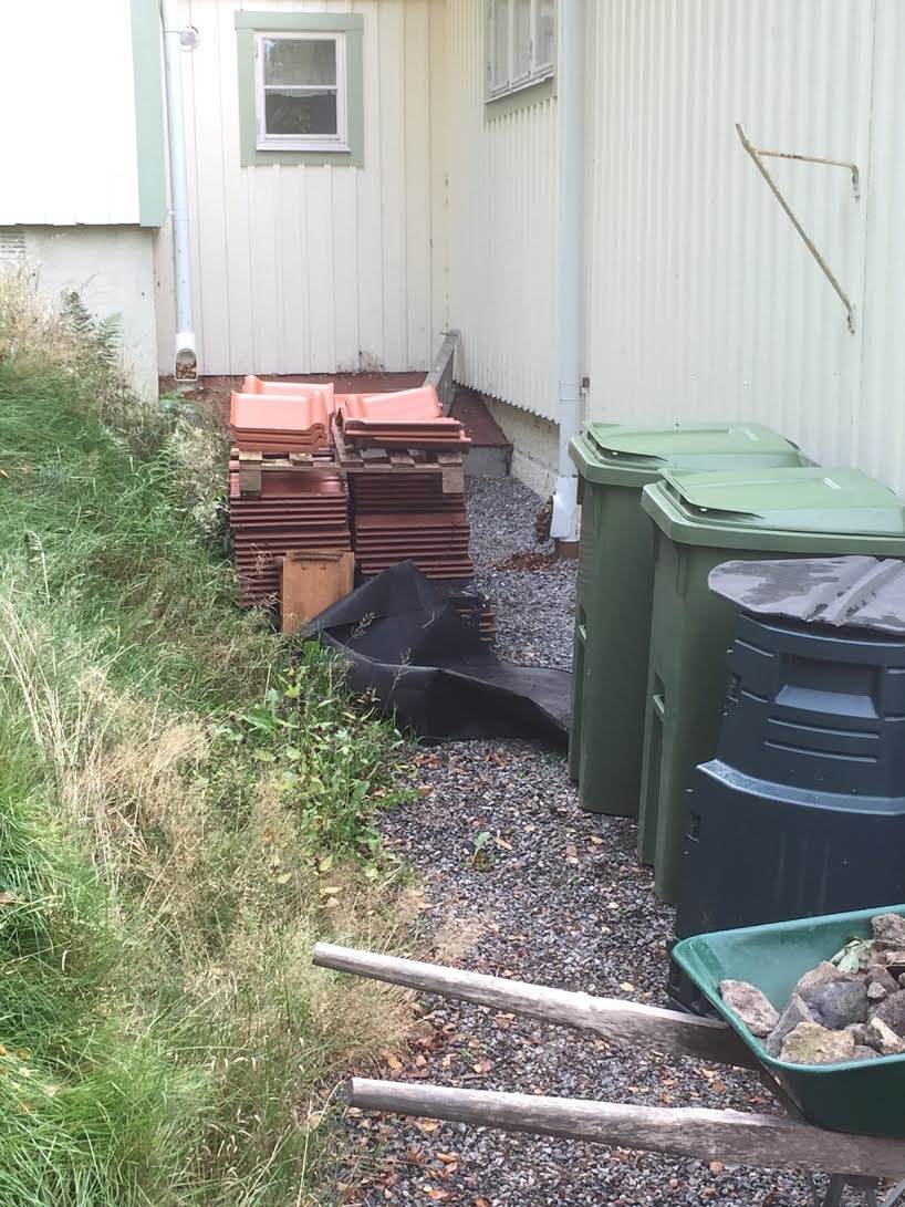

Ursäkta allt bråte som är i vägen på bilden. Har fått ställa en massa saker där temporärt för det ska tas ner träd.
Edit: Borde lägga till att jag inte tror det rör sig speciellt mycket fukt underifrån golvet. Har aldrig någonsin varit blött på golvet om tex legat plast på golvet.

Det som syns på bild 1 är inte dräneringen utan rör för dagvatten dvs vatten från stuprören.

Under dagvattenröret så kan man se dräneringsslangen skymta litegrann. Min magkänsla säger mig att den ligger en bit ovanför sulan. Jag har något minne av att han var lite bekymrad över hur han skulle få till rätt lutning på rören på baksidan. En dum fråga men borde man inte märka uppstigande fukt någon annanstans också? Golvet alldeles invid är torrt upplever jag det som. Har testat att ställa plastsäckar med innehåll lite varstans och plasthinkar för att se om det blivit någon fukt under men inte kunnat se eller känna något iaf.oceanis skrev:Det som syns på bild 1 är inte dräneringen utan rör för dagvatten dvs vatten från stuprören.

Du skriver ju att det ligger på berg så ett problem är ju om du har en svacka i berget så att får en ansamling i ena hörnet. Jag har vidare förståelse för den som lagt slangen, för om det beror på uppstickande berg att han inte fick ner den så är det ju inte lätt att få slangen djupare än bergets nivå utan att spränga bort berg och det kanske inte är en sak man sysslar med under ett befintligt hus vid ett dräneringsarbete.
Det är inte perfekt gjort men om det beror på berg eller slarv är ju svårt att avgöra. Man skall luta ut "diket" längst ned från huset så slangen / röret ligger 2-3 dm från väggen lite djupare än sulan. Din slang ligger dikt mot väggen vilket gör att det kan kapillär suga om det kommer vatten där.

Omöjligt att se på dina bilder vad som är botten på sulan och fuktproblemet är kapillärt dvs att det står vatten i kontakt med konstruktionen.
Det verkar vara fuktskada på bara ett litet ställe så markera på bilden var marknivån går?
visa dessutom bilder utifrån på hörnet...
ta in en firma som får ge dig en offert för att gräva ur hörnet...spränga ut hörnet!

Nej om dräneringen ligger över sulan är den mer eller mindre meningslös så allt måste göras om!
