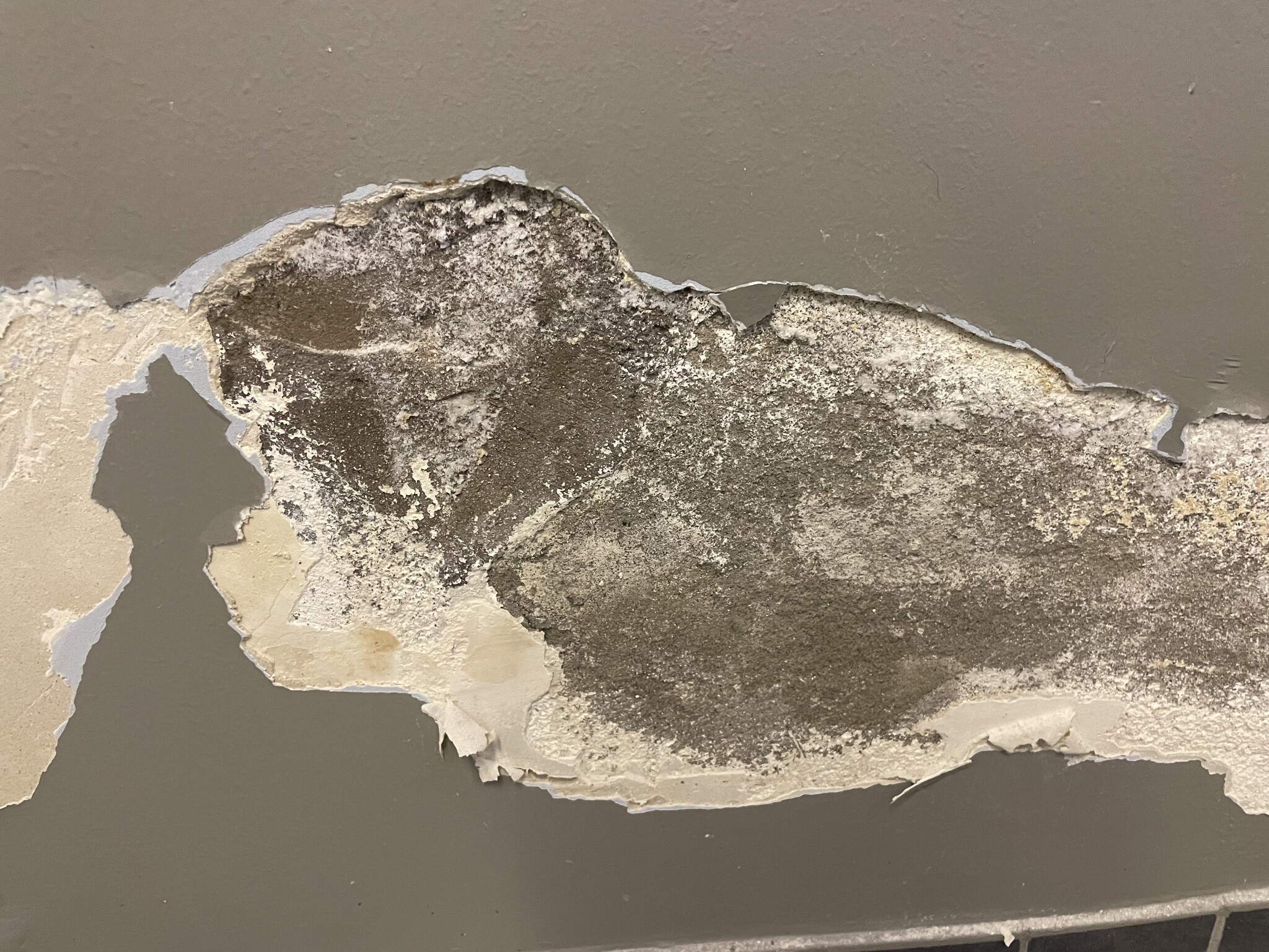

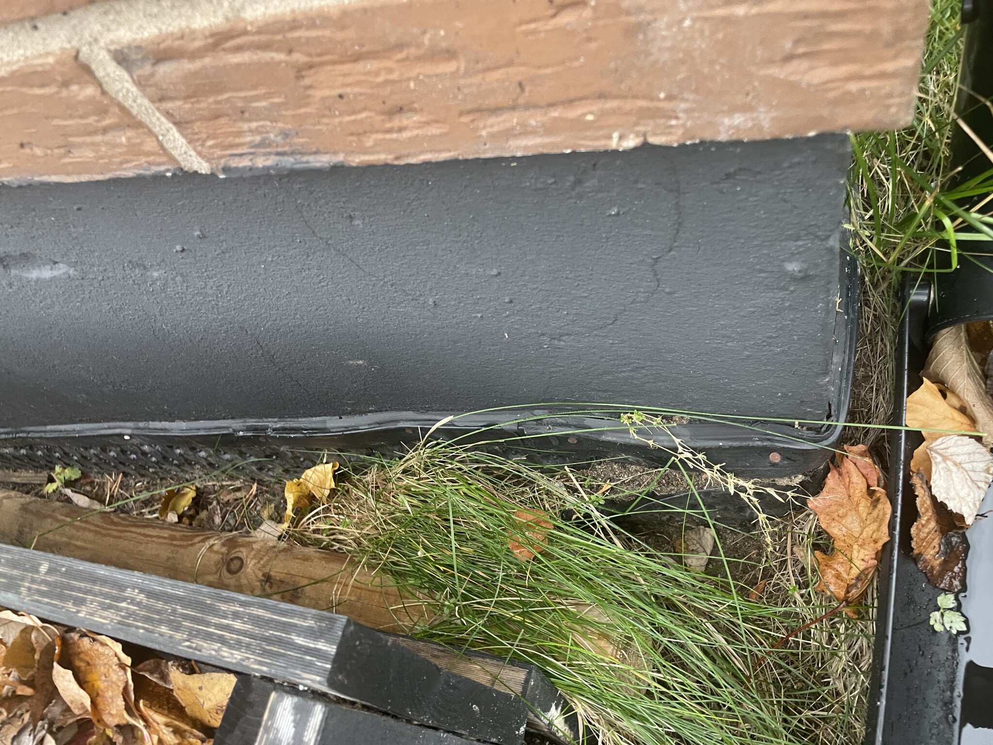

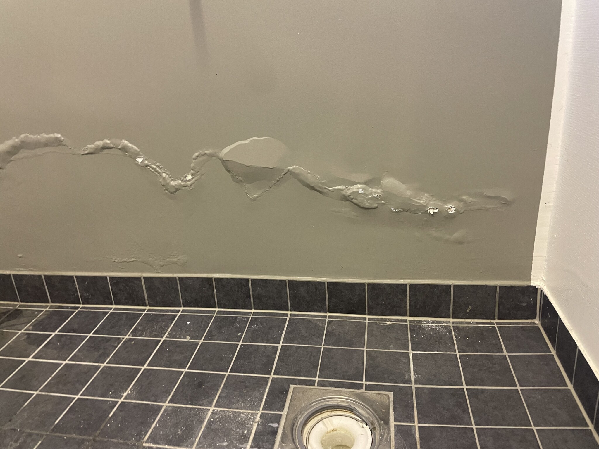

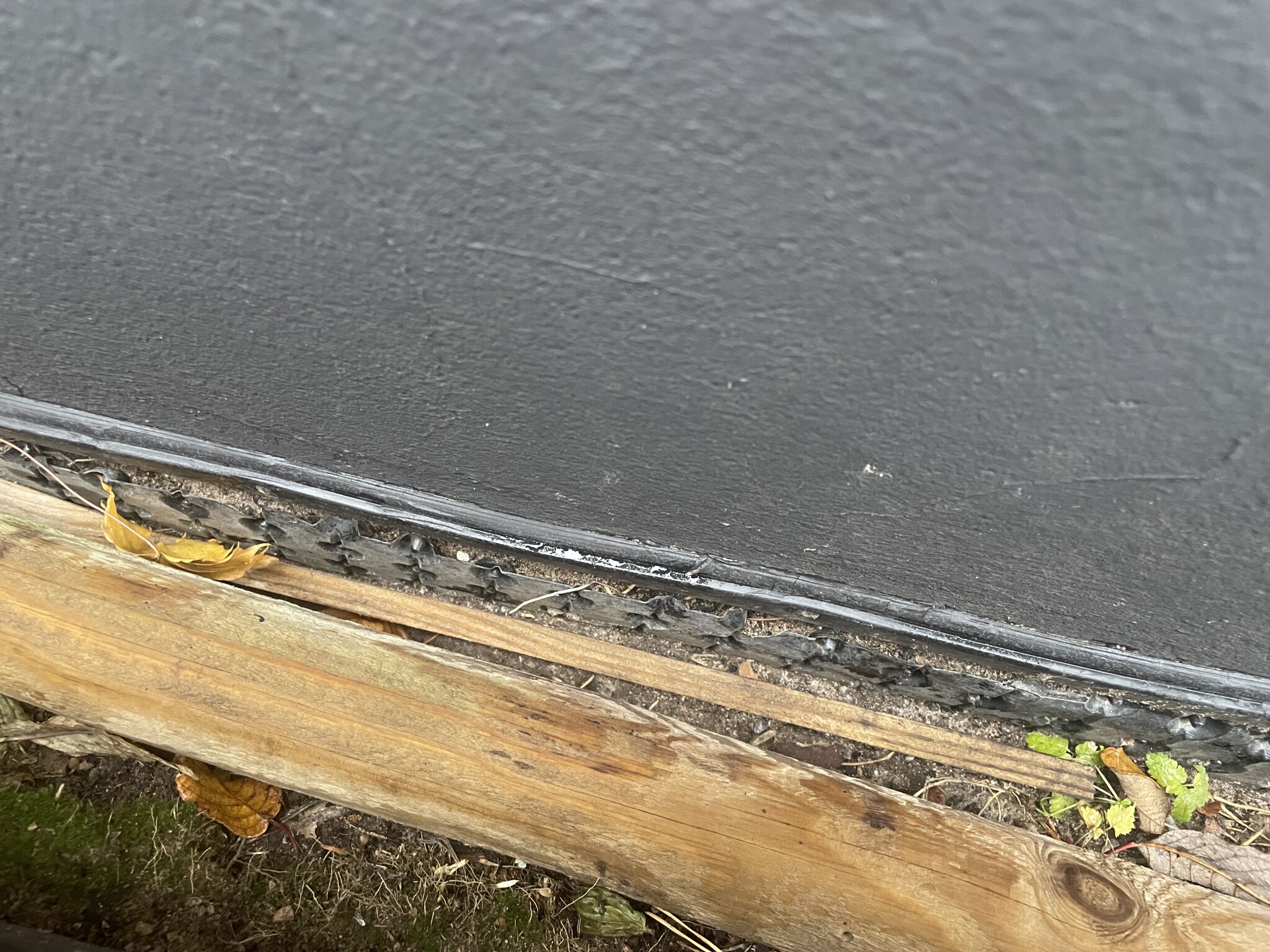

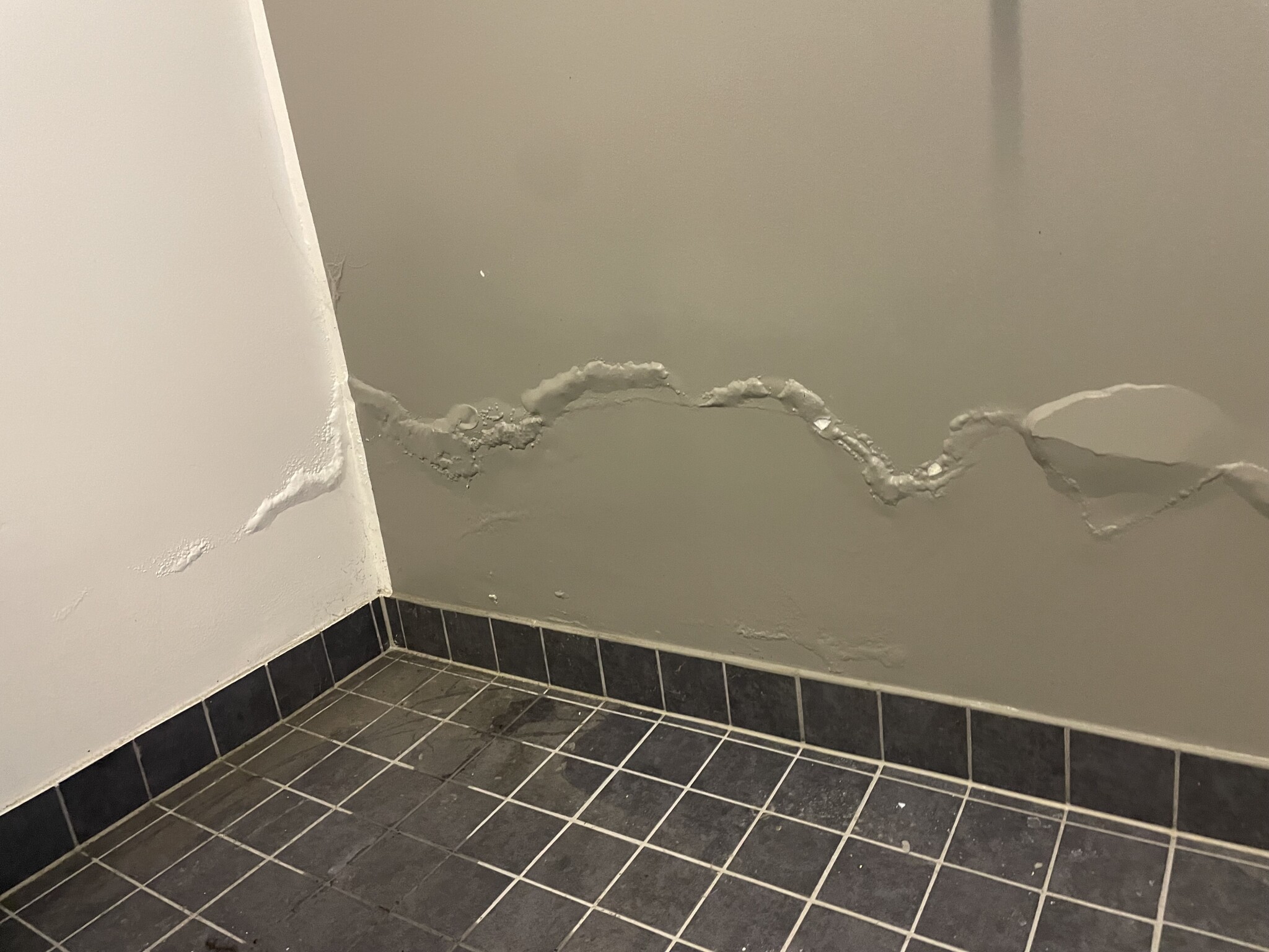

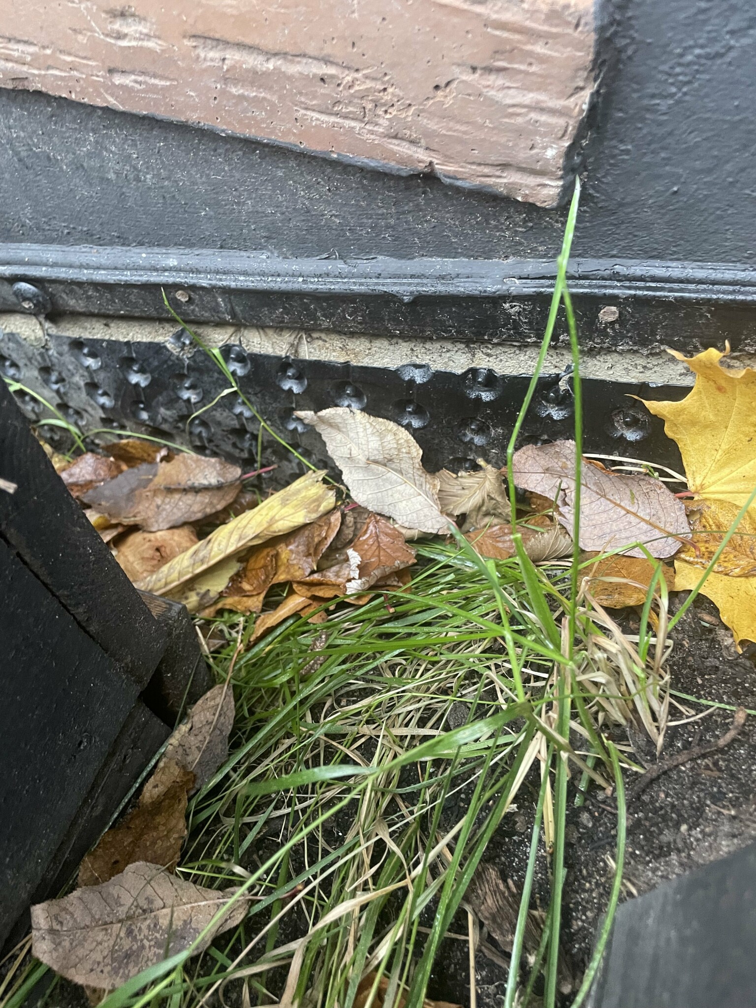

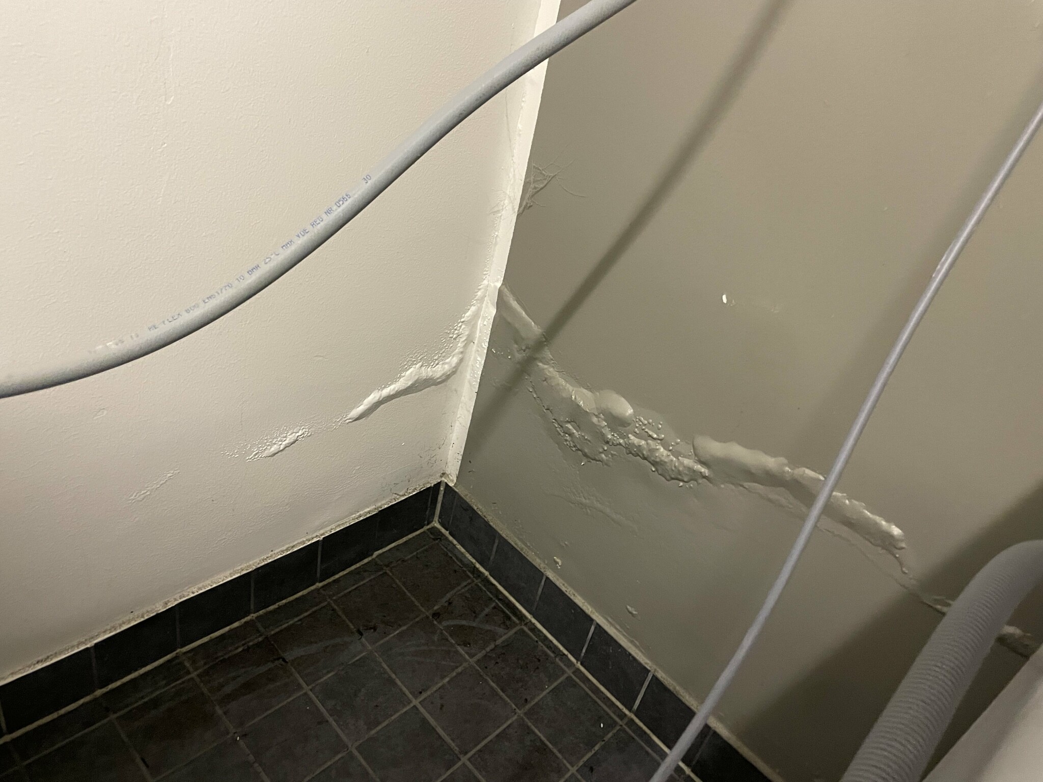

Upptäckte fuktsläpp (kändes torrt nu) i tvättstugan när vi drog fram maskinerna. Rakt utanför sitter platonmattan löst/lossnat från kantlisten. I hörnet har vi en stupränna som släpper vattnet rakt ner, med en sån uppfällbar ränna som vi försöker att alltid ha nere utom vid gräsklipp, men nog glöms det ibland (barnen leker) ökar ju på vattnet ännu mer.
Jag tänker att boven i detta läge kan vara den lösa kantlisten. Min tanke är att sätta ny kantlist och kanske sätta en regntunna i hörnet för att fånga vattnet. Vill inte gärna behöva dränera om, om vi ej måste 😅oklart när det senast är dränerat.
Vi bor i souterräng, på berg. Har väg ovanför oss och hus nedanför.
Har någon något bra tips på vad som är smart att göra/inte göra? Bör vi skrapa lös fuktskadan inomhus eller bara låta det torka upp?

Skrapa bort allt fuktskadat bruk och putsa nytt. kör ej gipsputs.
Se till att få bort dagvattnet från stuprännorna. Kör regntunnor om du vill, men se till att hängrännevattnet aldrig kan flöda ut intill fasad . Annars enkelt att schakta själv ner dagvattenrör och ansluta mot stenkista minst 4-5 m bort. Listen har nog inte släppt nyligt. Det är jordmaterialet som satt sig och dragit loss platonmattan i takt med att ytan sjunkit. Om det finns möjlighet för ytvatten vid nederbörd att leta sig in på fel sida platonmattan kan det ha orsakat stora fuktproblem. Lite konstigt dock att skadan uppstår mitt på väggen tycker jag.//

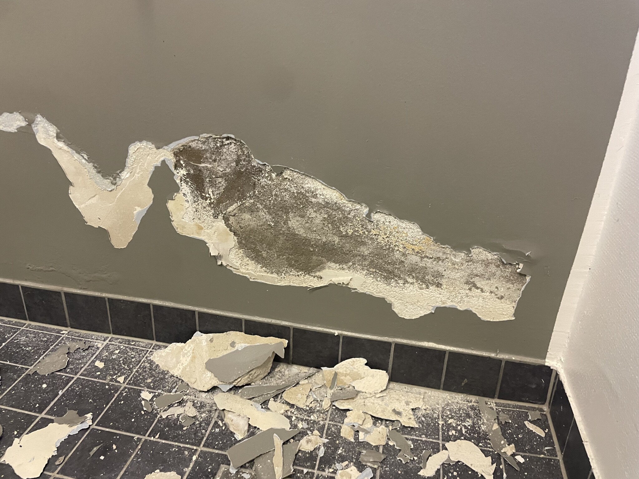

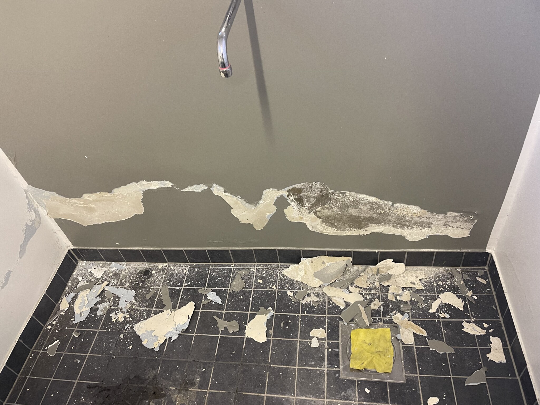

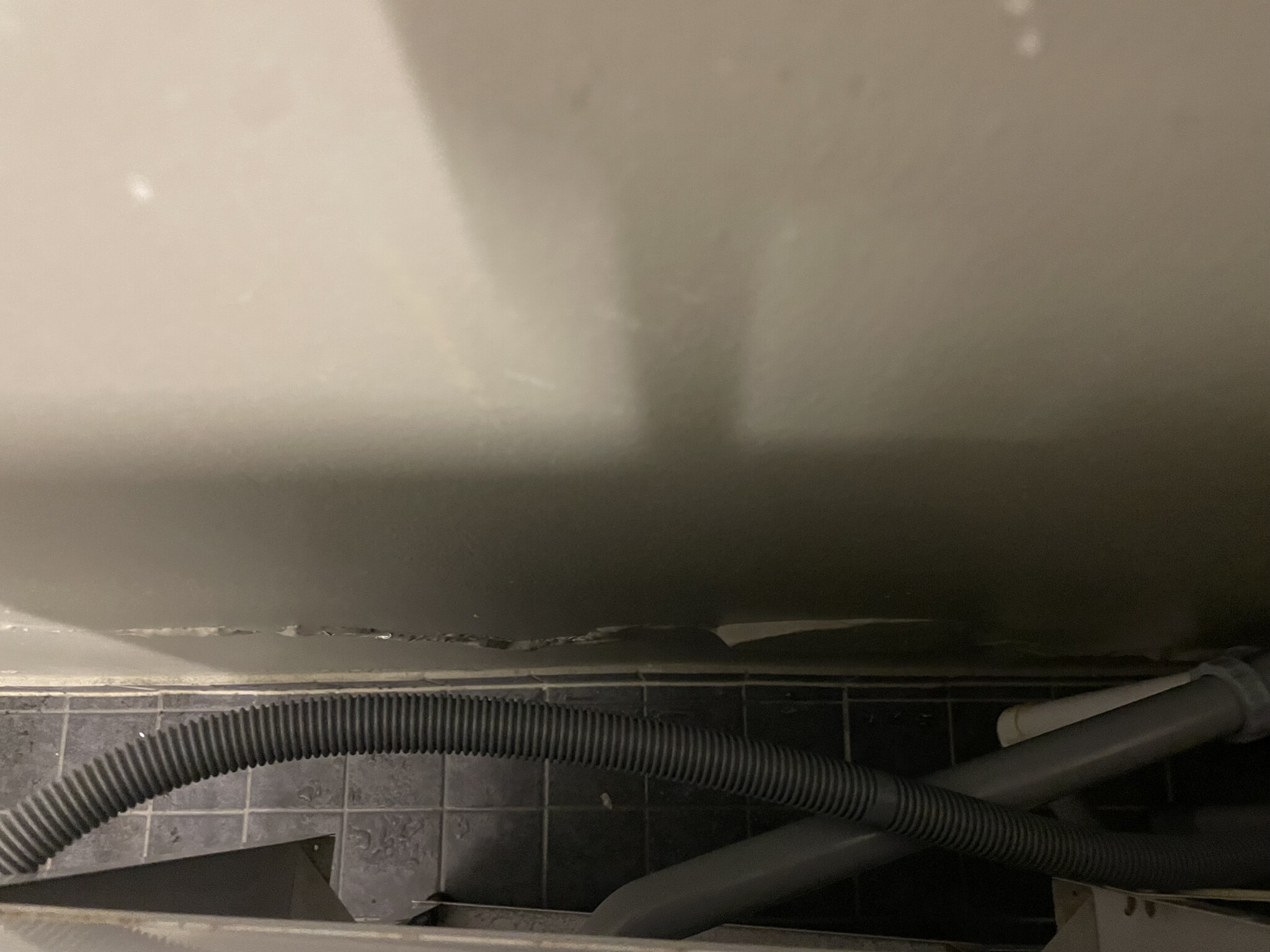

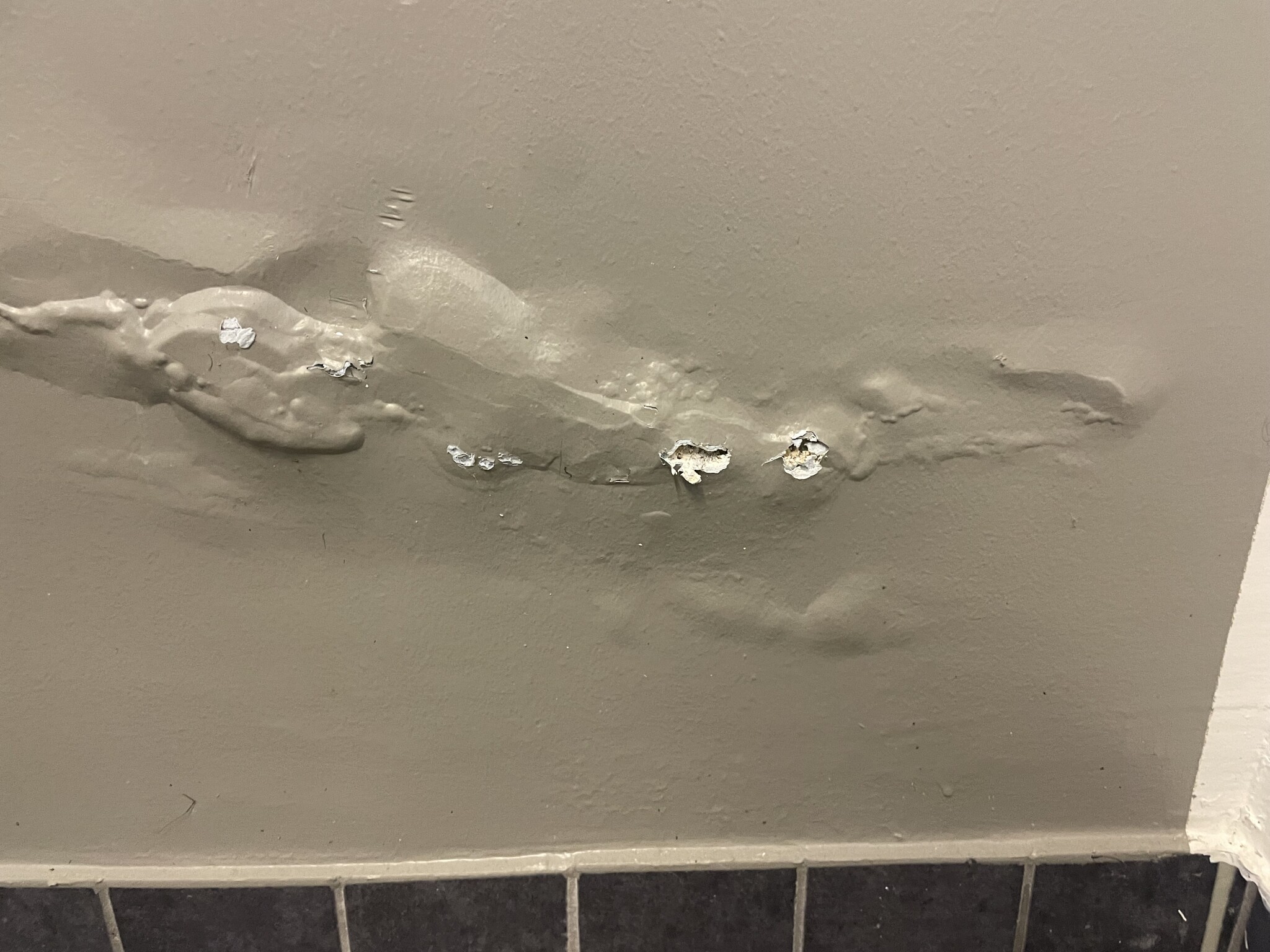

Börjat skrapa. Lite orolig till höger där det lossnade ganska lätt. Tar hit en snickare på måndag som ska sätta ny list/täta mot befintlig platonmatta. Har igång avfuktaren därinne. Vad mer kan - bör jag göra??
Bra med avfuktaren. Har du fuktmätare så mät på lite andra ställen på insida yttervägg. Både I detta rum men även runt I hela källaren. uteslut övriga källor till fuktproblemen. Vet inte hur djupt det är men själv hade jag nog inte kunna hãlla mig från att gräva mig ner på utsidan för att kolla./

Kan så vara. Lite oklart, ska ta med en bit och kolla hos butik imorn tänker jag. Det är dock ett kombinerat utrymme för tvätt och dusch och en bastu i samma rum (litet utrymme) så det är ju lite lurigt vilken färg man ska ha på väggarna..Centano skrev:
Har ej fuktmätare men jagar runt i släkten pga vill mäta av. Vi har haft en fuktskada pga trasigt rör förra året och då var besiktningsman här och kollade fukt på hela souterrängvåningen och kommenterade att vi hade sjukt bra värden överallt. Lite bubbligt i annan del av tvättstugan men ej dåliga värden där mer att vi ska ha koll. Kan ju ev bero på typ av färg tänker jag?P pette skrev:
Oklart. Vi flyttade in i huset 2019 och tvättstugan gjordes om 2017 av dåvarande ägare. Inga bilder hur det såg ut innan. Har inte noterat färgskalorna tidigare då maskiner stått för och allt sett fint och fräscht ut..Centano skrev:
Har det varit ett badrum där du har fuktsläpp?

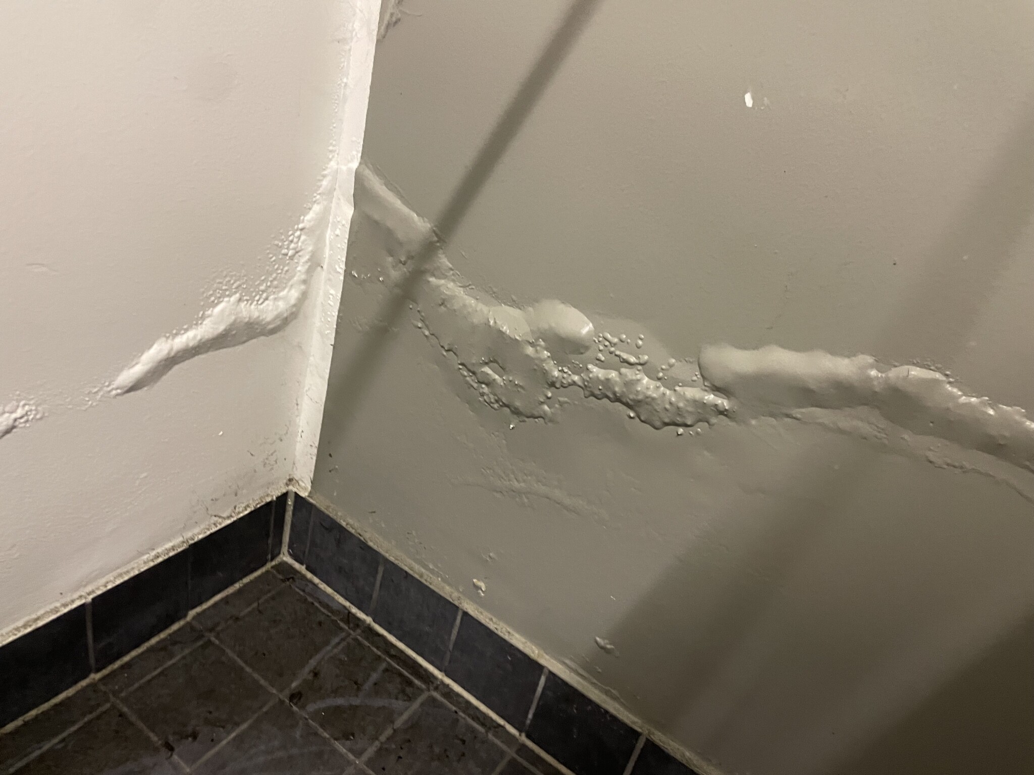

Vet du vad det är för tätskikt isf?
Det finns diffusionsöppna tätskift just för scenarion där det tränger på lite fukt från utsidan.
Helt tät färg eller tätskikt kommer nog orsaka problem även om du fixar platonmattan.

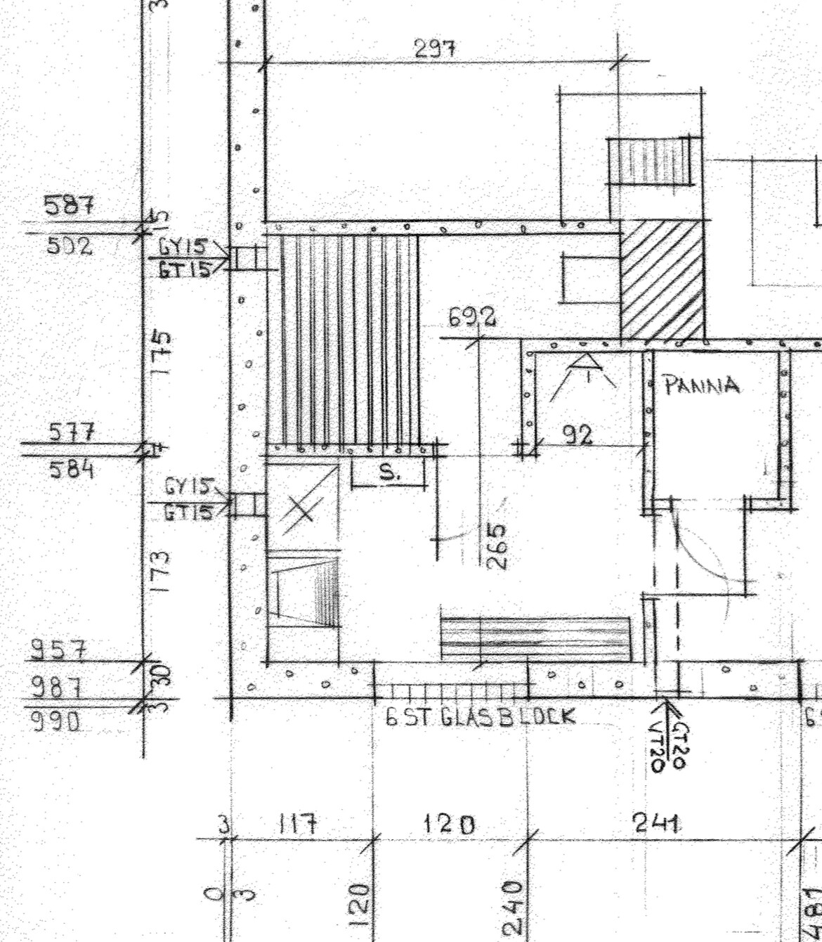

Ursprungsritningarna är sparade ovan. Det är en liten tvättstuga med dusch och bastu..
