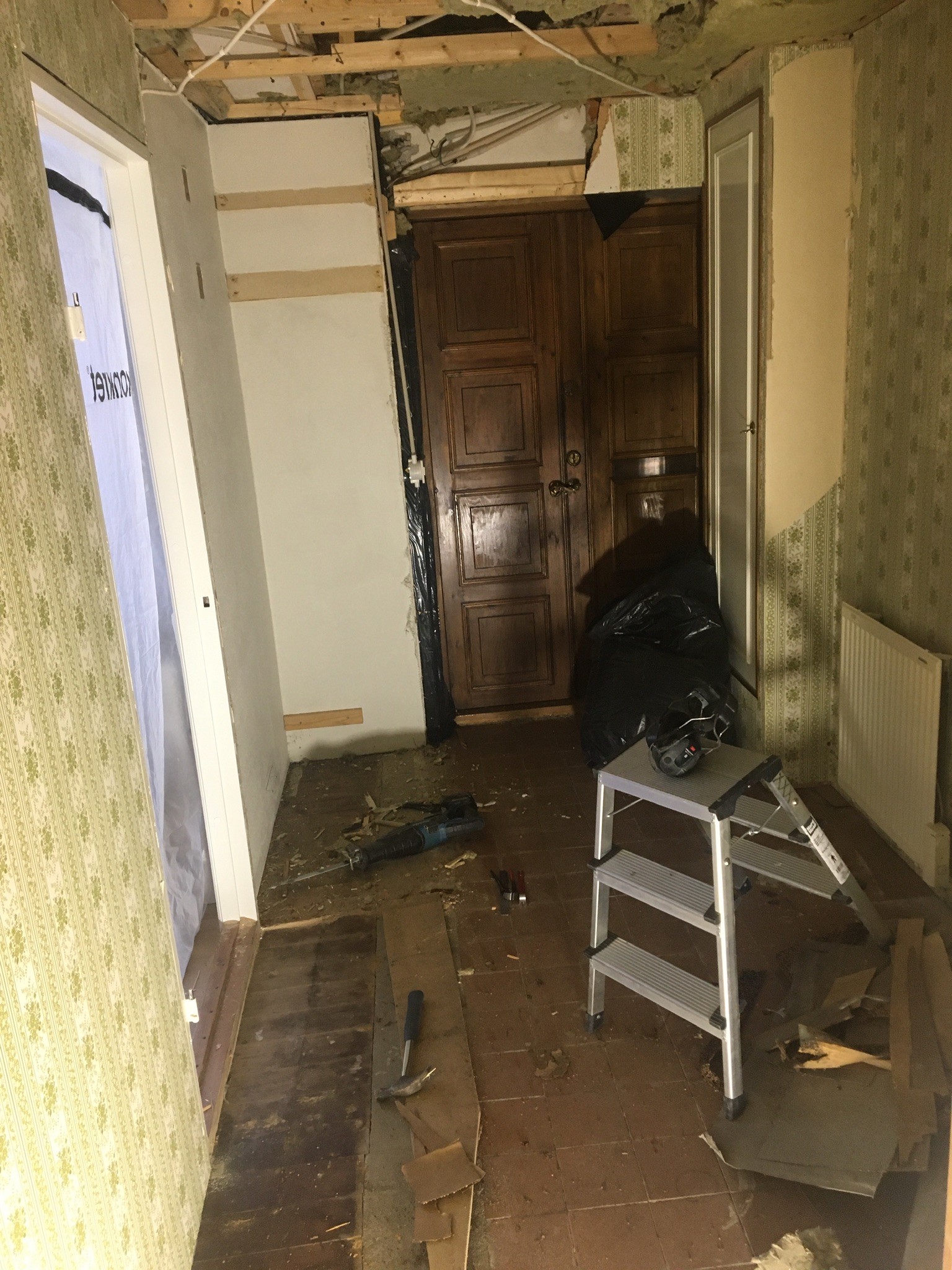

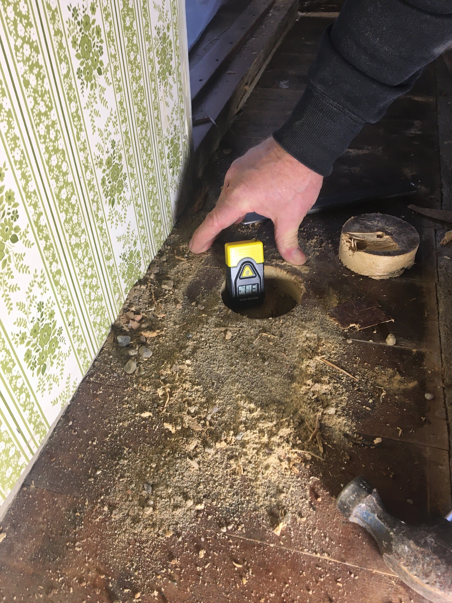

Tagit upp parkettgolv i hallen som lagts in 1980. Under lamellparketten låg korkunderlågg samt lite hopplock av wellpapp och lumppapp. Golvet under är gjutet förutom en bit närmst innerväggen som är gamla trägolvet. Pappen var lite ”fuktig”. När jag mätte fuktkvoten låg den på 20-28%. Mätte igen 10 timmar senare, nu 15-20% så det har torkat upp, funderar på om vattenledningen kan komma in där från gatan. Borrade ett hål i trägolvet, sand under, bjälken såg fin ut. Väggen som står på trägolvet är torr.
Tänkte lägga in nytt lamellgolv.
Borde jag ta upp allt trä och sand eller är det normala fuktnivåer som inte ställer till det på många år?
Borde jag välja annat golv än lamellträgolv, kommer innebära nivåskillnader?
Vad, i så fall?
Andra tankar?
  • Renoveringsarbete i hall med borttaget parkettgolv, exponerade bjälkar och rester av korkunderlågg.
  • Person mäter fuktkvot i trägolv med digital fuktmätare nära hål med synlig sandunderlag.
