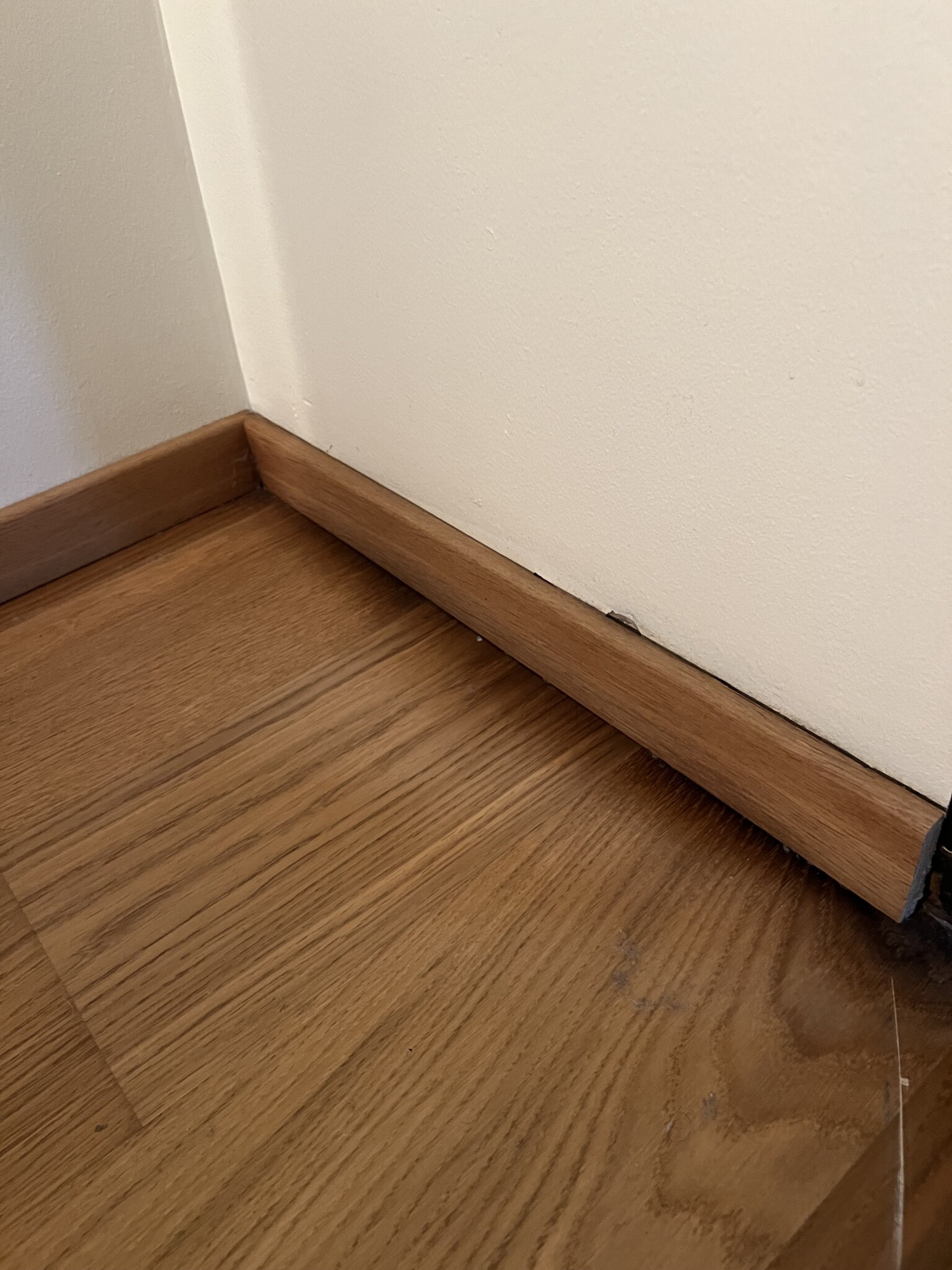

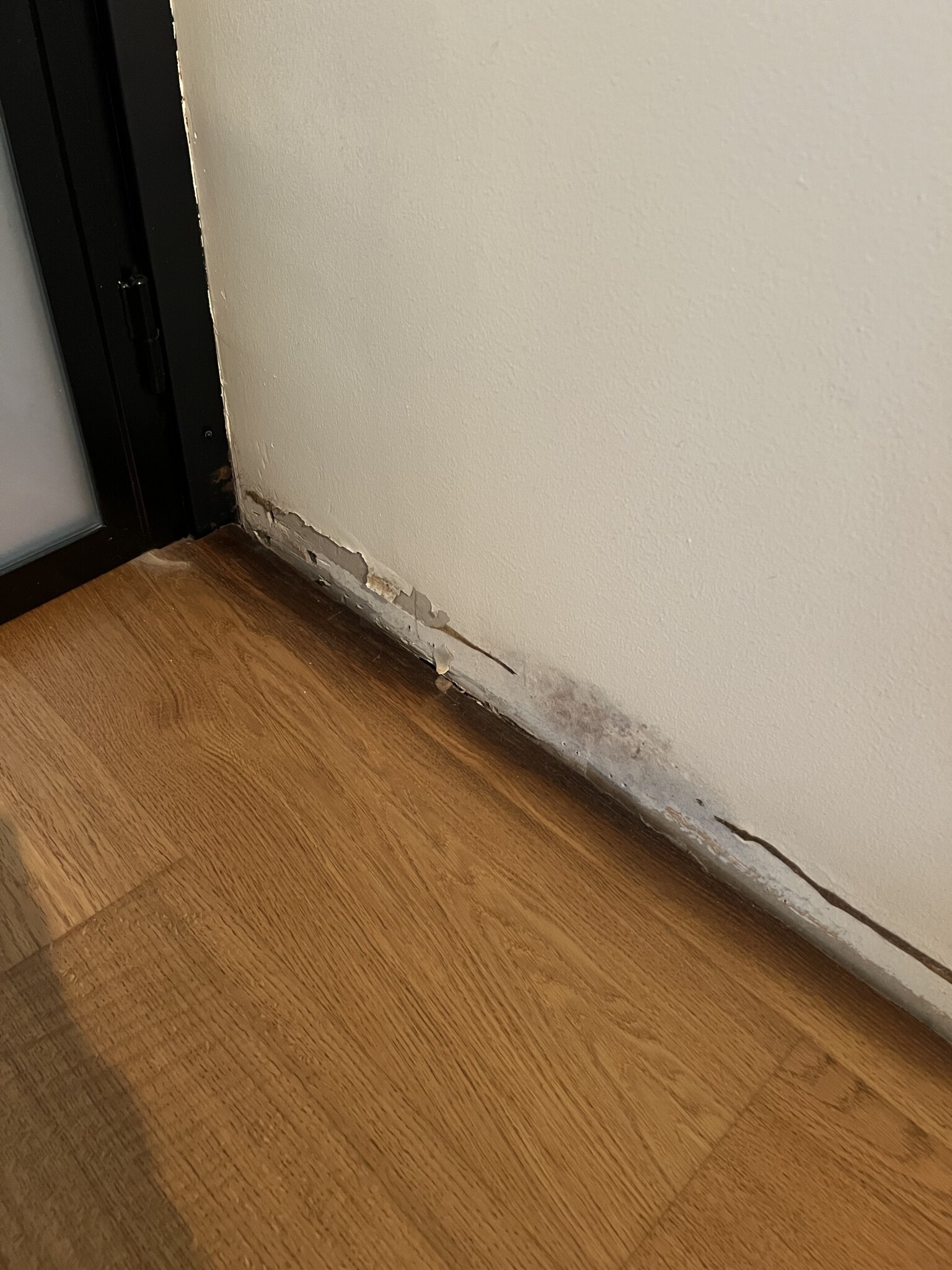

Nyligen köpt ett hus som byggdes 1970. På källarvåningen finns det fuktgenomslag längs med listerna på vissa ställen. Rummet är cirka 25 kvadrat och jag kan se 3-4 genomslag varav en ”grövre”.
Golvet är ett parkett och när jag lyfter det något känns det som en träplatta undertill.
Genomslagen har varit konstanta i storleken under de månaderna jag bott här.
Jag är inte särskilt kunnig i ämnet, men räds inte att hugga i. Är det ändock värt att ta hit någon sakkunnig eller är det någon här som känner vad det kan röra sig om?

Eftersom det är en källare kan det mycket väl vara så att det är dags att göra om dräneringen. Sen är det ju oftast olämpligt med organiskt material (som trä) i en källare.
BirgitS
Även om den yttre dräneringen är funktionsduglig kan det fortfarande vandra en del fukt kapillärt underifrån och upp i sulan. Man skulle behöva veta mer om husets grundkonstruktion och även golvkonstruktionen om det är en uppreglerad historia. Är huset tänkt att ha inredd källare från början eller är det byggt i efterhand?
