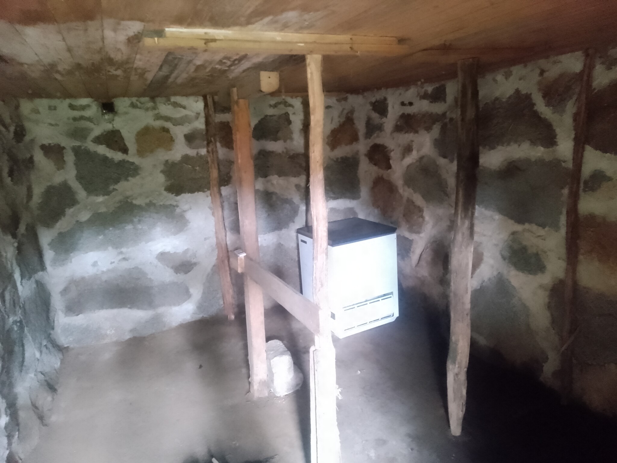

Har en gammal matkällare jag planerar göra användbar. Temperaturen ligger stadigt på runt 13 grader i sommar (hittils vad jag mätt denna sommar) men skulle dock vilja sänka det ytterligare om det går. Men det större problemet är fukten på 95%
Källarens golv ligger ca 140 cm under mark och ovanför källaren liten "snickarbod" dvs. Taket i källaren är trä vilket inte heller är optimalt. Det saknas även hängränna på byggnaden så vid kraftiga regn hamnar allt vatten längst med väggen och jag misstänker att detta möjligen är en orsak till att vatten tränger ner. En hängränna fixas ju utan problem men funderar på vilket markarbete jag utöver som är lämpligt att göra.
Väggarna i källaren är murad sten och dessa ligger även fria ca 1 meter ovan marknivå. En tanke är att fylla upp ytterligare utvändigt då detta väl bör isolera än mer? Som jag märkt är det bara på ena sidan väggen fukt tränger in.
  • Gammal matkällare med murade stenväggar och synlig fukt, träbjälkar i taket och termometer på golvet.
