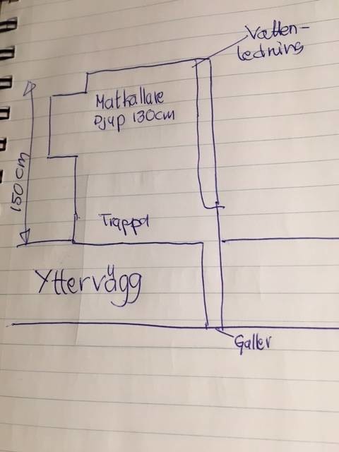

Jag har en matkällare med lucka från köket. Matkällaren har stenväggar och takhöjd ca 130 cm djup. Golvet ca 150*150cm.
I vintras var där ca 13-15 C. Det drar lite kallt från luckan trots att där inte är så kallt.
Där är lite fuktigt, särskilt i augusti och september och det har börjat växa lite mögel på väggen.
Huset är ett 150 år gammalt gathus och torrt och fint för övrigt.
Där är ett ventilationsröret med diameter 9 cm, ytterväggen är tjock,
Jag vill undvika mögelväxt, hur ska jag åtgärda?
Gräva upp och dränera eller fylla igen den är inte aktuellt.

Har det börjat växa mögel nu efter 150 år utan mögel tidigare får man fråga sig vad som hänt. Har du ändrat något? Har det möglat lite i 150 år så är det nog inga problem. Att dra in varmare luft med en fläkt ökar fuktproblemet, det blir mer fukt som kondenseras.
Tack för ditt svar!
Jag har bara koll på det senaste av de 150 åren och tror att matkällaren var nymålad när jag köpte huset!
Jag tror som du, att om jag sätter en fläkt så drar jag ner varm luft från köket som kondenserar på den svalare väggen med ökad risk för mögel.
Jag ska testa med en avfuktare, inställd att bara avfukta net till 60—70% relativfuktighet.
