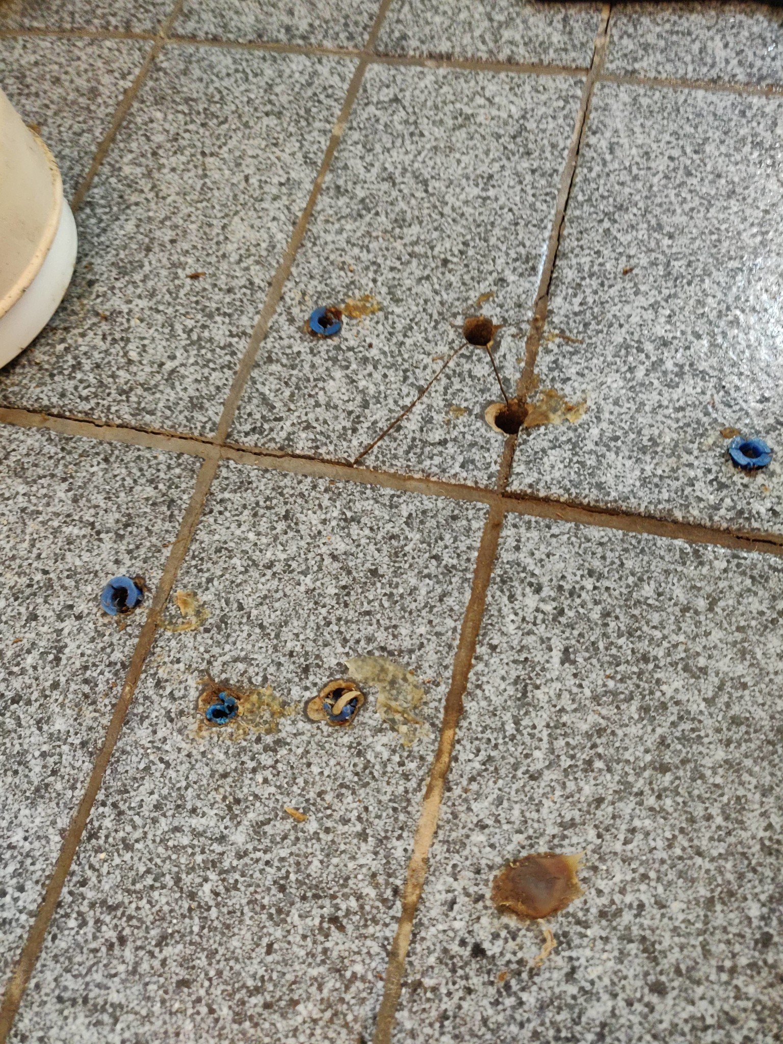

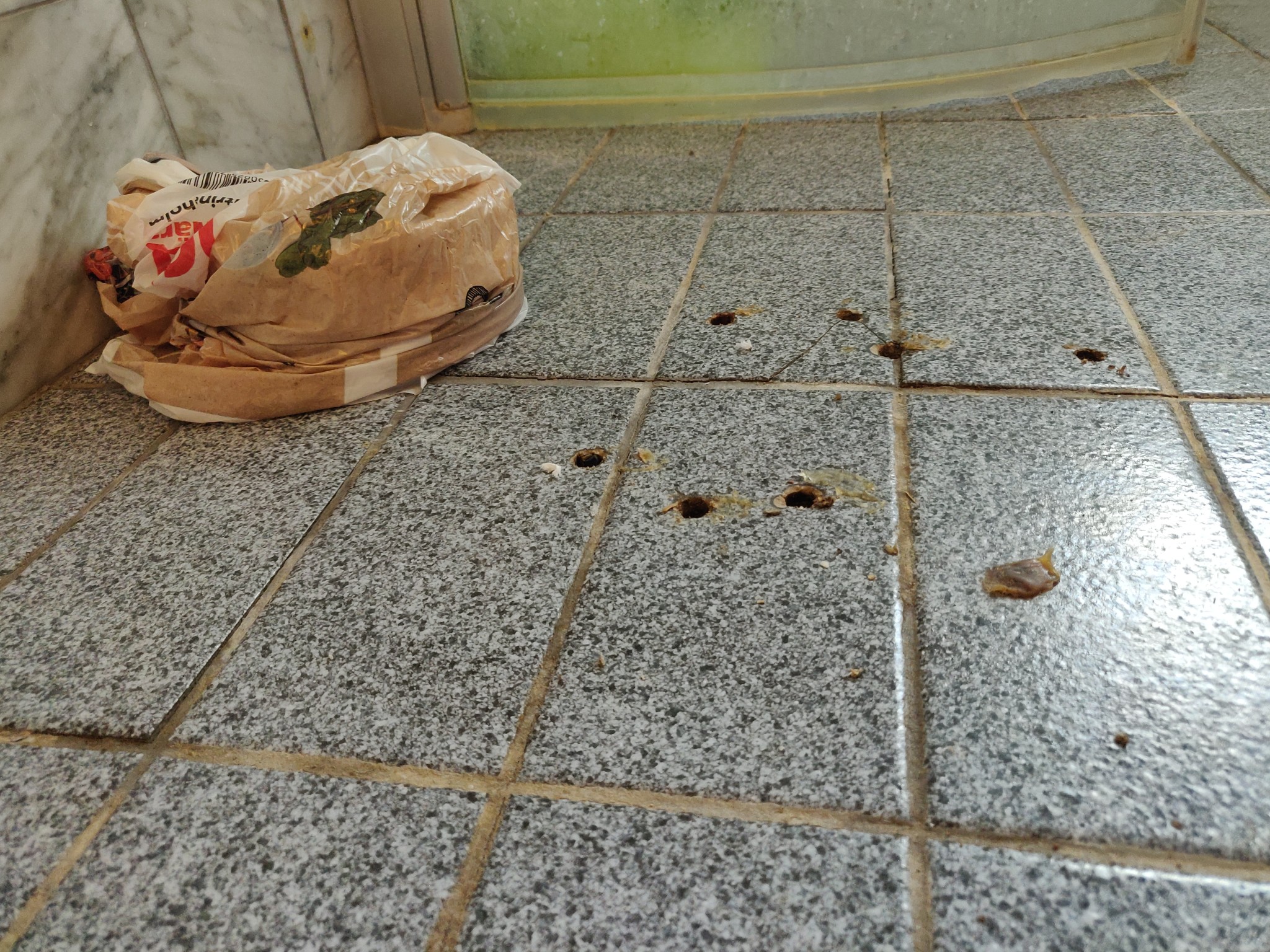

Skulle byta toastol idag och upptäckte att det fanns mycket borrat under stolen. Vissa hål tätade och andra inte. Skruvarna satt igenom tätskikt och stolen står nära duschen. Drog upp pluggarna och då följde blött trä med upp. Gammalt badrum som nog behöver göras snart men tills dess, ska jag låta torka sen dra silikon i hålen? Det har knappast tillförts vatten mer än vid bad/dusch golvvärmen har oftast varit på.

Är det blött trä under golvet så har du nog ett problem och det låter rätt svårt att torka upp trä genom några skruvhål. Du kan kontakta ditt försäkringsbolag på måndag och höra om de vill skicka ut en besiktningsman.
Finns det en källare eller våningsplan under badrummet så att det går att öppna upp taket där för att se hur undersidan av badrumsgolvet ser ut?

Har inte undervåning.
Är betong-plast-cellplast-golvgips-flytspackel-som det ser ut. Fick med blött trä när jag drog upp skruvarna så det är draget rakt igenom. Känns sådär att silikona och ställa dit stolen bara. Ringer imorgon till försäkringsbolaget.
