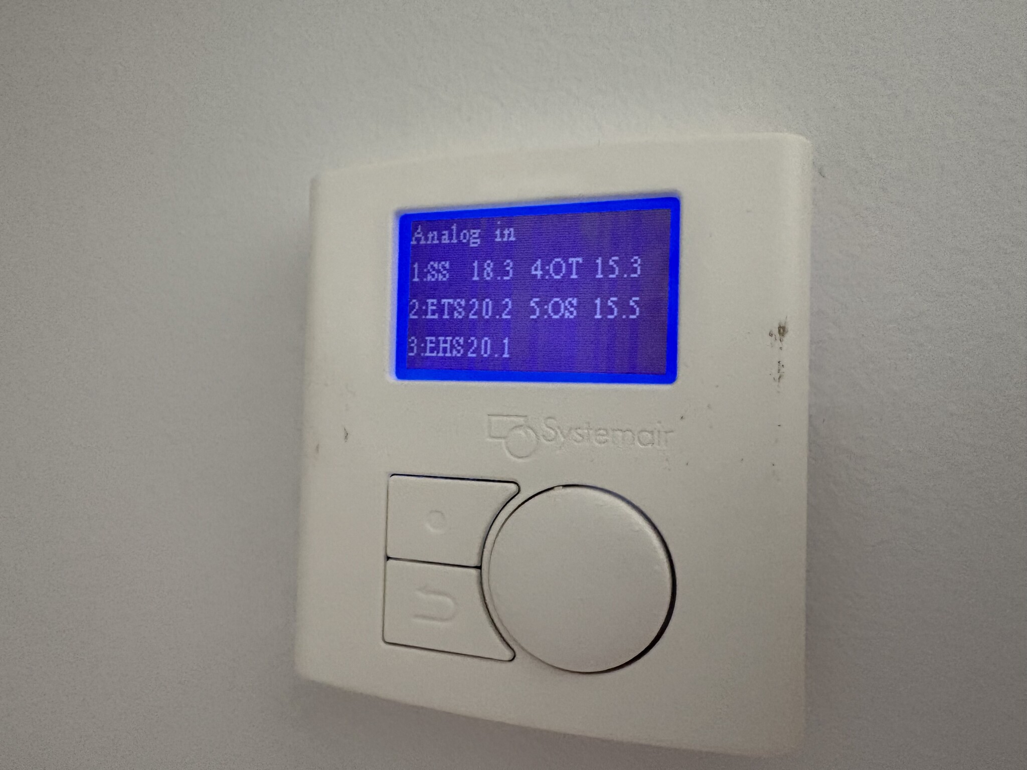

Hej! Min FTX verkar läcka över varmluft från frånluft till tilluft. När jag kör sommarläge, dvs. rotorn står stilla, så blir tillluften ca 3 grader högre än uteluften. Bifogar bild på de värde som visas i displayen. Jag tycker att tilluften borde ha typ samma temperatur som uteluften. Någon som har ett liknande system och kan skicka vad era tempgivare visar med sommarläge. Är även intresserad av vad ett nyare typ vrs500 visar i sommarläge.
Jag har letat efter vart det kan läcka, men har inte lyckas hitta någon fel.
Aggregatet har en roterade växlare i aluminium med stor massa. Även om rotorn står still så överförs det värme till tilluften och har du satt friskluftsintaget i soläge så får du "bada bastu" på sommarenS saker skrev:Hej! Min FTX verkar läcka över varmluft från frånluft till tilluft. När jag kör sommarläge, dvs. rotorn står stilla, så blir tillluften ca 3 grader högre än uteluften. Bifogar bild på de värde som visas i displayen. Jag tycker att tilluften borde ha typ samma temperatur som uteluften. Någon som har ett liknande system och kan skicka vad era tempgivare visar med sommarläge. Är även intresserad av vad ett nyare typ vrs500 visar i sommarläge.
Det var lite min första teori så jag tog bort rotorn och tejpade dit en pappskiva istället så ute luften gick rakt in till tilluft fläkten. Fick samma temphöjning även då. Värmelära är inte min expertis, men borde inte avluften kylas om värmen överförts till tilluften. Det kan i och för sig bero på vart tempgivarna sitter.H Håbbe01 skrev:
Som sagt, det vore intressant att se hur andra system jobbar.
