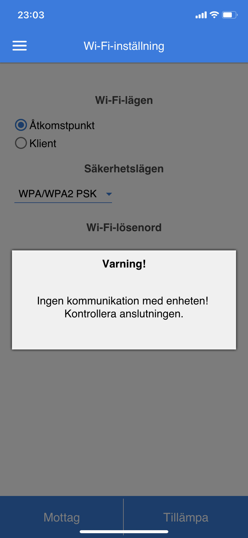

Firman som utförde installationen hade en kille här som ställde in flödena. Han bad mig även ladda ned appen "Vents" och lånade även min mobil och ställde in sjäva aggregatet som ett wifi....han påstod att det måste vara så. Det innebar att för att "komma åt" aggregatet var tvungen att på min mobil välja det nätverket...knepigt tyckte jag och ändrade därför så att aggregatet var en device på vårt eget wifi, och kunde då koppla upp mig mot det via appen så länge jag var hemma. Det fungerade. Sen ville vi dock kunna ansluta till aggregatet via appen även då vi inte är hemma och vi valde därfrö att sätta upp det via "cloud". Därefter har vi inte kunnat komma åt det, vi har provat "allt". Firman som installerade säger sig inte ha en aning..... Den enda kontroll vi numera har är en treställig "touch" kontroll på väggen och den styr hastigheten i tre lägen. Finns även en "bypass" funktion, är det något som kan/bör ändras?
så här ser appen ut. Skulle vilja ändra till ”klient” men det går inte… Skärmbild av en enhets Wi-Fi-inställningar med felmeddelande om kommunikationsproblem.

S sepani skrev:
så här ser appen ut. Skulle vilja ändra till ”klient” men det går inte…[bild]
Har du kollat manualen? Bör ju finnas någon reset funktion på aggregatet?

S sepani skrev:
Systemair Save Vsr 500 EC

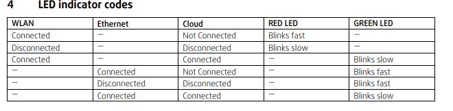

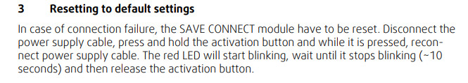

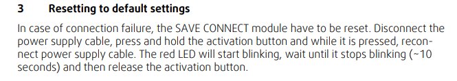

Om jag fattar det rätt så borde du ha en Save Connect ansluten till ditt aggregat (https://shop.systemair.com/en/save--connect/p610666). Enligt manualen (https://shop.systemair.com/upload/assets/SAVE_CONNECT_MODULLE_MANUAL_EN_V6.PDF?287274b9) kan du göra en reset på den enligt följande:
Instruktioner för att återställa SAVE CONNECT-modul till standardinställningar vid anslutningsfel.
Du kan även kika på lysdioderna för att avgöra nuvarande status:
Tabell som visar LED-indikatorkoder för WLAN, Ethernet och Cloud-status med röd och grön LED-beteenden.
