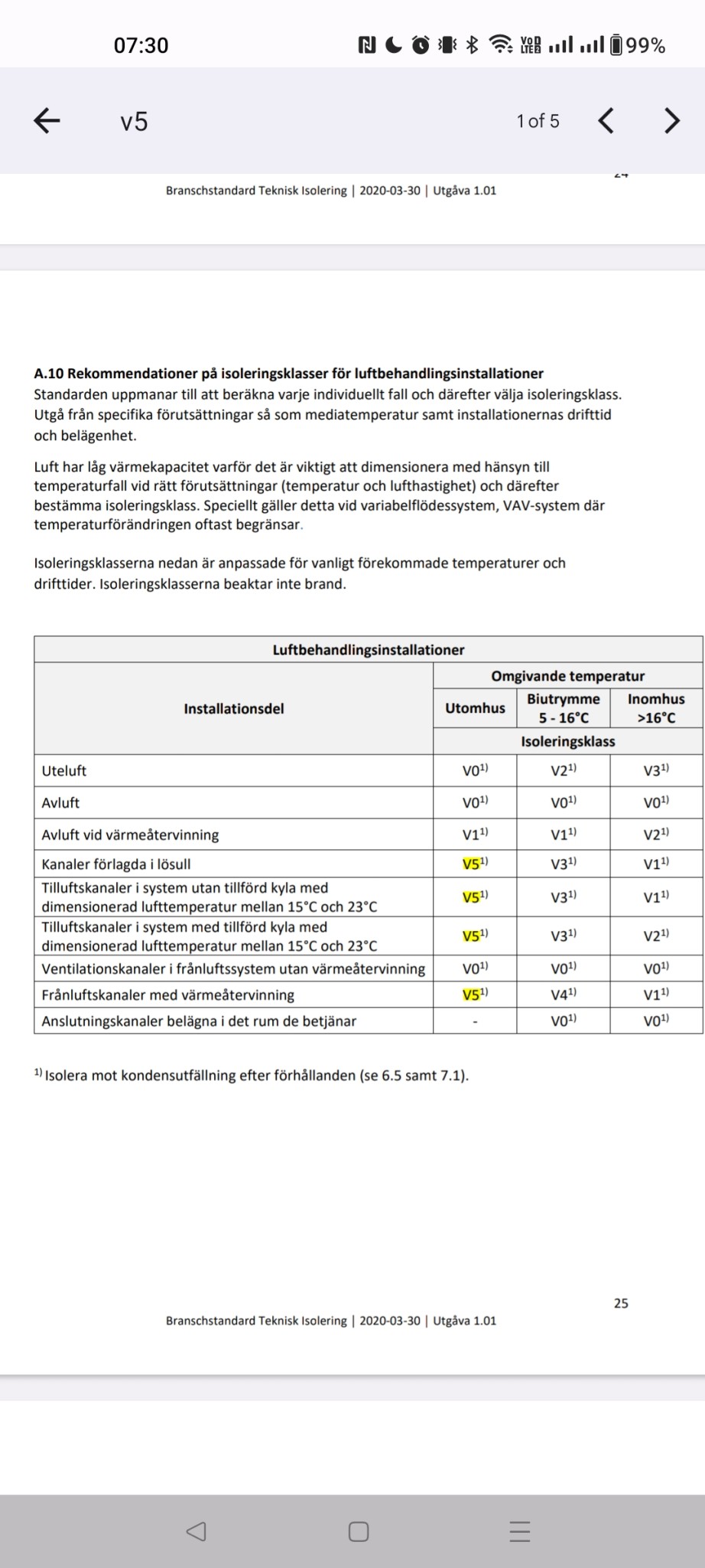

Vi kan ju också kolla vad branschstandarden säger (https://tekniskisolering.se/?smd_process_download=1&download_id=3006)
På sida 25 ser vi:
Skärmdump av dokument om isoleringsklasser för luftbehandlingsinstallationer, innefattar tabell och text.
Vi kikar på raderna "Tilluftskanaler i system utan tillförd kyla medd dimensionerad lufttemperatur mellan 15°C och 23°C" och "Frånluftskanaler med värmeåtervinning" samt kolumnen utomhus (eftersom det kan bli under fem grader). Då får vi att du ska ha isoleringsklass v5 på både från och tilluft.

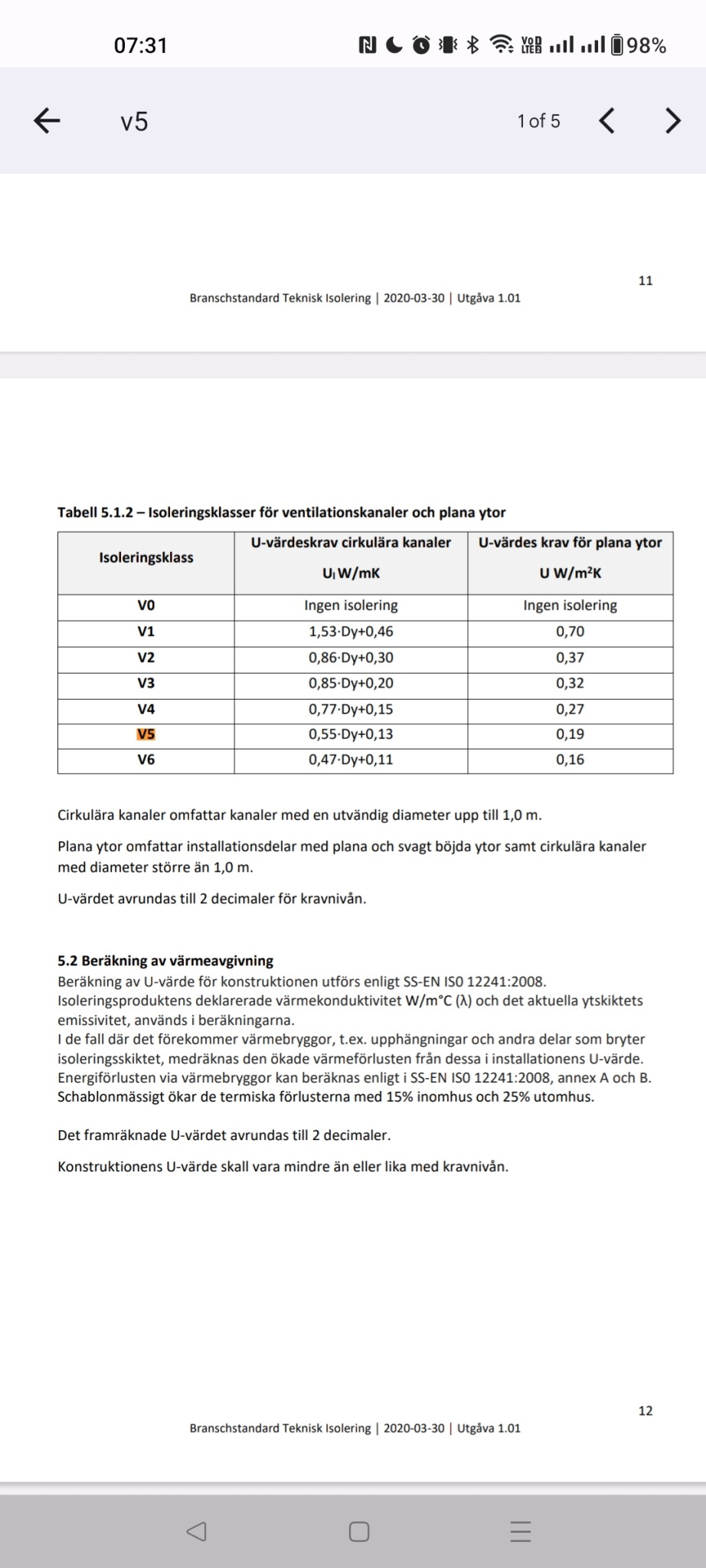

Jaha, vad är isolationsklass v5? För att få fram något värde behöver vi kolla på sida 11:
Svensk teknisk isoleringsstandardtabell, U-värden för ventilation, mobilskärmvy, dokumentation, datum och tid.
För v5 står det 1,1·Dy+0,14, d.v.s. 1.1 gånger rörets diameter plus 0.14, för ett 160 rör blir det 0.316 W/(m²K) i u-värde. Snabb googling säger att Armaflex har lambda värde på 0.033 W/(mK). Så om du har 25mm tjocklek ger det ett u-värde på 0.033/0.025 = 1.32W/(m²K). Du har alltså fyra gånger sämre isolering än vad branschen anser att man ska ha!
@JSten Kanske jag som inte förstår eller utläser fel, men står det inte "0,55*Dy+0,13" ?
JSten
Stämmer, vet inte vad jag fick de andra siffrorna ifrån. Så korrekt u-värde är 0.218 W/(m²K). Vilket gör att TS isolering framstår som ännu sämre jämfört med branchstandard.

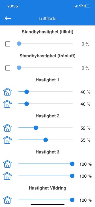

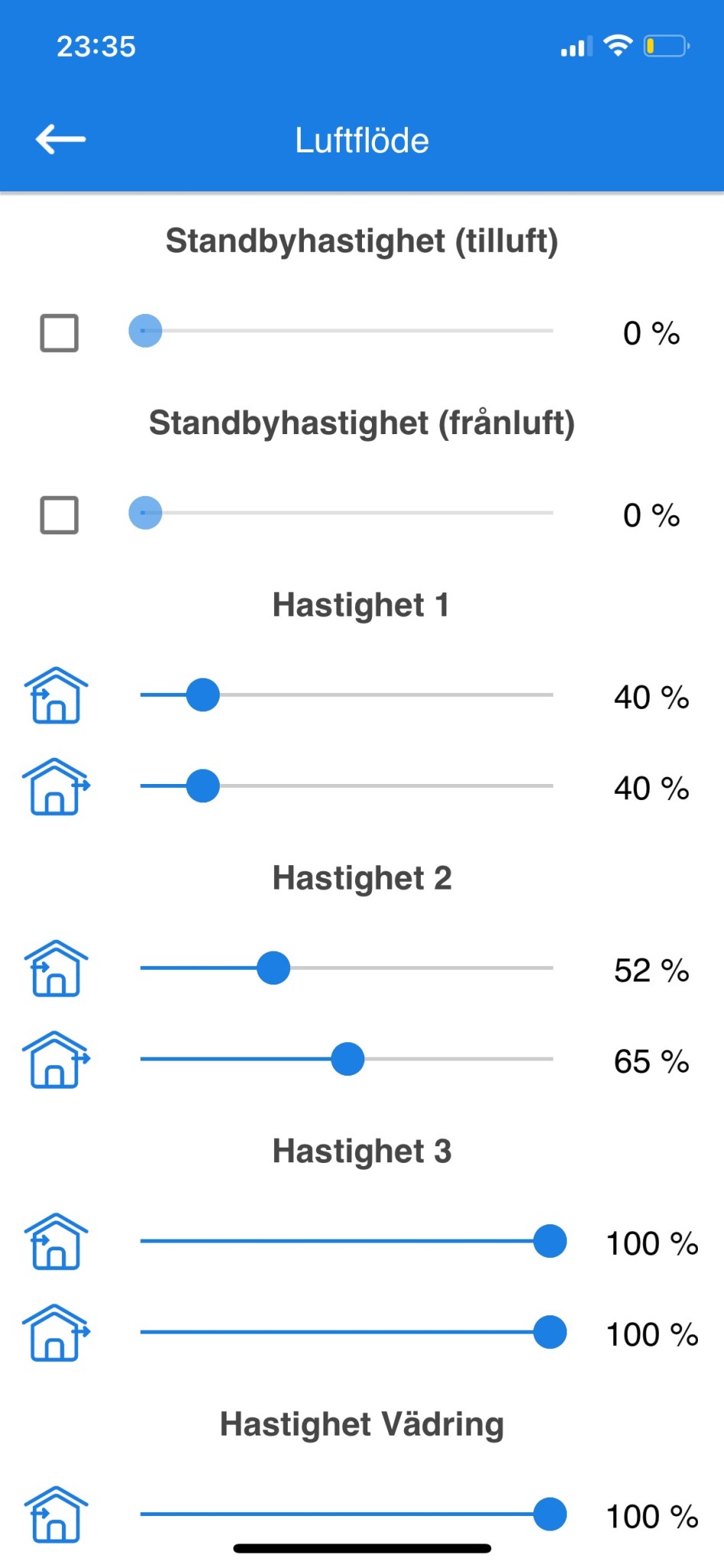

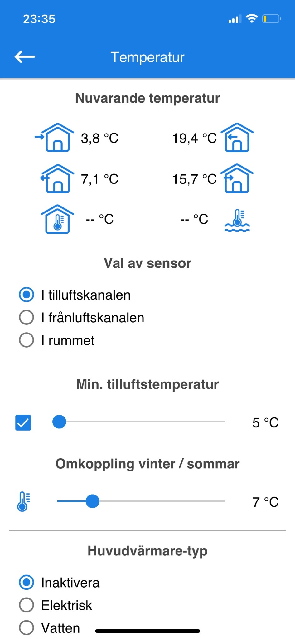

Nu fick vi koden till den tekniska menyn och här är två bilder till…nu ska det bli kallt i helgen så då lät den avfrosta sig igen….
Skärmavbild av app för temperaturkontroll med inställningar för värme i en byggnad.
Skärmbild av en app för luftflödeskontroll, visar olika hastighetsinställningar för inomhus ventilation.

Det är ju riktigt goda nyheter, ska bli intressant att se vad du får för värden när det blir kallare!
Just nu har ju aggregatet en verkningsgrad på 76% vilket inte direkt är dåligt, men det är ju inte bäst direkt..
Jag får det till nästan 81% i verkningsgrad, vilket väl får anses som ok men inte mer.
Hur fick du fram den siffran? Det är väl (tilluft-uteluft)/(frånluft-uteluft), åtminstone är det så Östberg räknar ut verkningsgraden som visas för deras aggregat.
