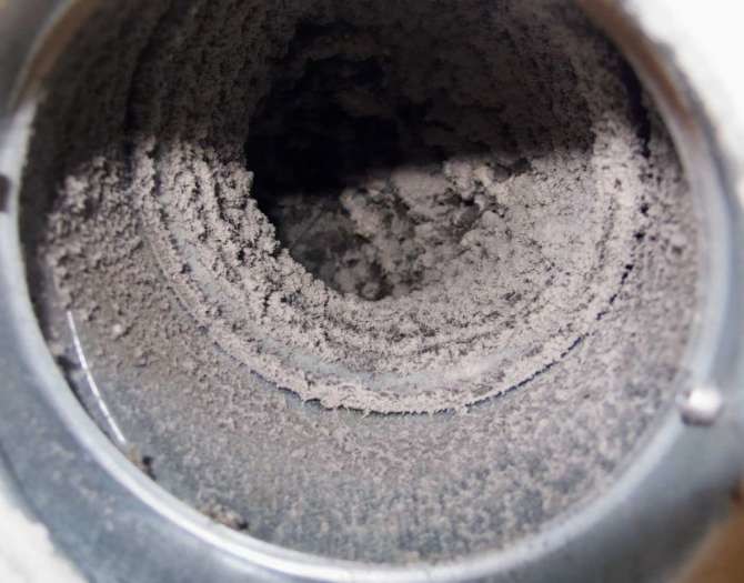

Underhållet vi har är en dammsugning av vårt aggregat (växlare+rotorbladen) 2 ggr/år. Frånluftskanalerna gjorde jag rent när vi flyttade in, de såg då ut ungefär som på bilden längre upp i tråden. Kan tänka mig att detta kan behövas göras 1ggr/5e år. Metoden var enkel, köpte en ny toaborste ställde mig på en stol under samtliga frånluftsdon, avlägsna donen med ett lätt ryck neråt och skrapade ur all skit ca 1 m in i kanalerna och hade dammsugaren beredd i andra handen. Ett tips är att man ser ganska enkelt om det har blivit rent i kanalen med att aktivera lampan på mobilen o filma upp i böjen ett 10-tal sekunder så ser du sedan på filmen om det behöver rensas mer. Och allt detta är gratis (förutom toaborsten) och du får ett mycket effektivare FTX-system.!
