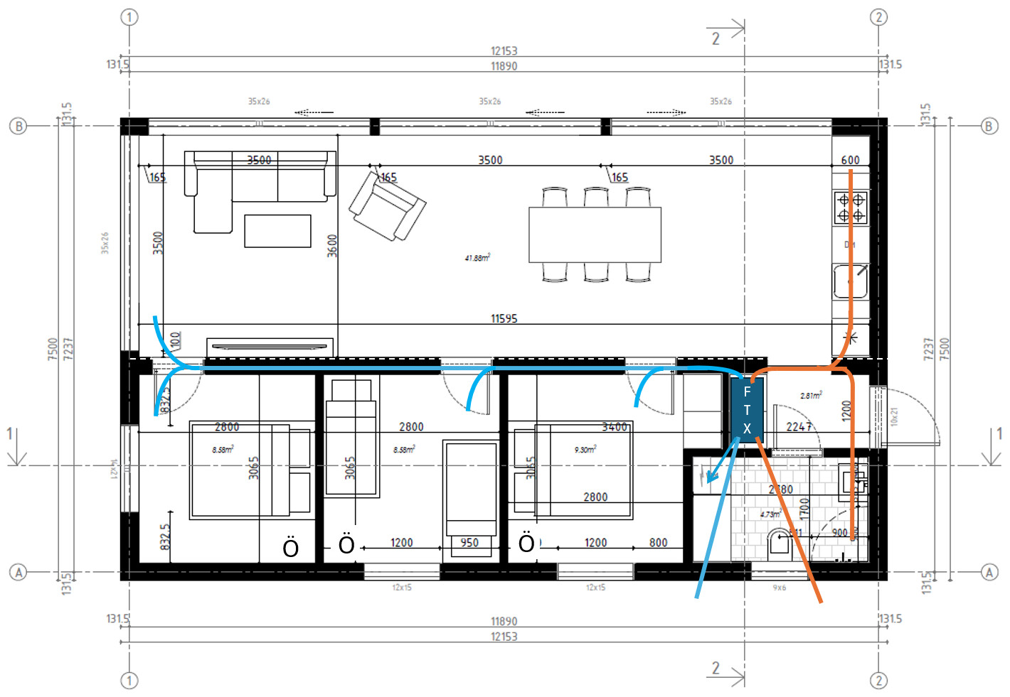

Jag skulle gärna vilja ha era åsikter kring den bästa dragningen av FTX-kanaler i vårt nya modulhus. Förutsättningarna är:
  • Huset byggs i två sidledes moduler i ett plan som fogas ihop längs långsidorna.
  • Kanalerna måste hållas nära skarvväggen – de kan inte dras långt in i den övre (vardagsrums-)modulen eftersom undertaket där är lågt och svårt att dölja kanalerna i. Därför har jag lagt tilluft i vardagsrummet nära modulskarven. Frånluft kan jag dölja över överskåpen i köket.
  • Alla sovrumsdörrar blir helt täta utan glipa, så vi för överströmning via ljuddämpade kanaler i taket som leder från sovrummen in i vardagsrummet.
FTX Enheten monteras horisontellt i taket och alla kanaler går i undertak. I ritningen har jag blått för tilluft & rött för frånluft samt en blå pil för kondensvatten. Överströmningskanalerna i sovrummen har jag märkt med ett Ö
Planlösning av modulhus med FTX-system, visar tilluft i blått och frånluft i rött, med kanaler dragna genom tak och markerad kondensvattenavledning.
Frågor:
  1. Hur skulle ni dra tillufts- och frånluftskanalerna för FTX under dessa förutsättningar? Ser min skiss OK ut?
  2. Är det bättre att låta överströmningskanalerna i sovrummen starta så långt ut mot ytterväggarna som möjligt för maximal ljud- och ljusdämpning innan de når vardagsrumsmodulen? (Enligt mina Ö)
  3. Nån här som jobbar med detta som vill extraknäcka lite som konsult?
Alla idéer och erfarenheter mottages tacksamt! 😊

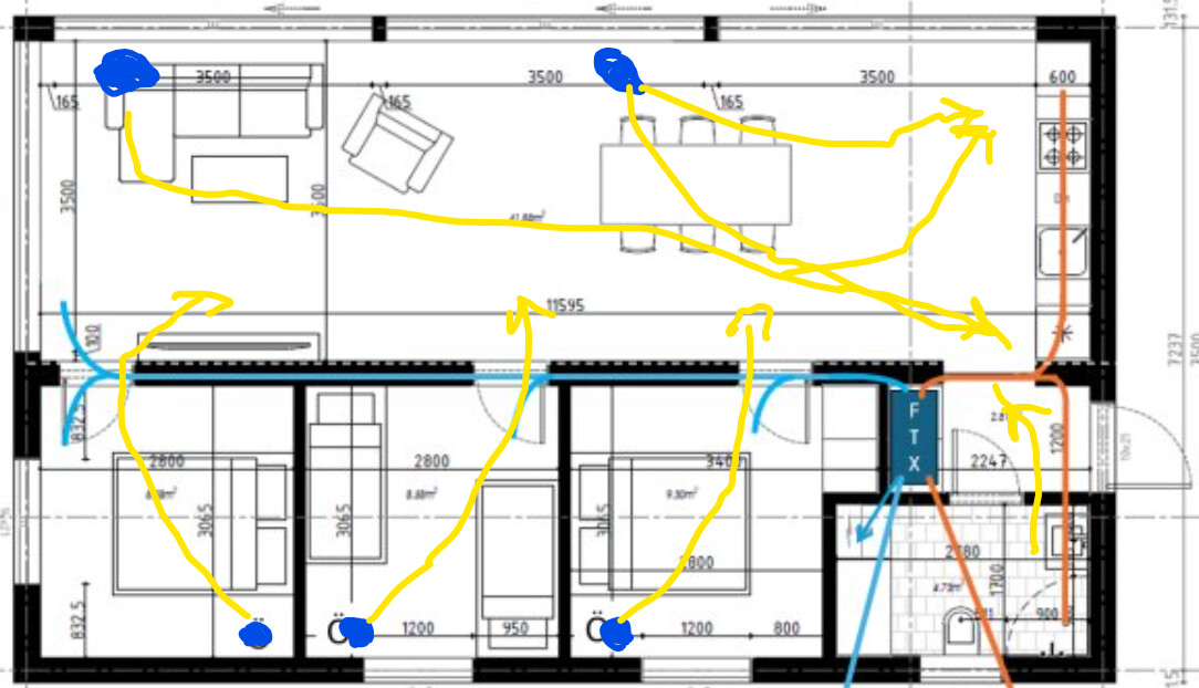

Du får ej någon effektiv ventilation , det mesta går direkt från tilluft direkt till frånluft. Skickar en bild på hur det skulle kunna förbättras Ritning av ett hus med gula pilar som visar föreslagna ventilationsvägar för att förbättra luftflödet mellan rum, markerade med blå och orange markeringar.
Tusen tack

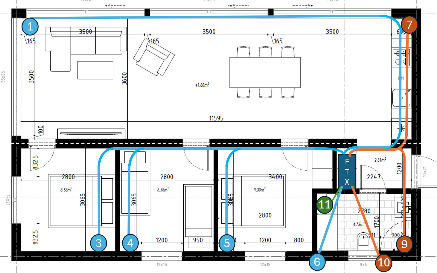

Jag fattar det som att du rekommenderar detta? 1-6 är tilluft, 7-10 är frånluft och 11 är kondenskanal

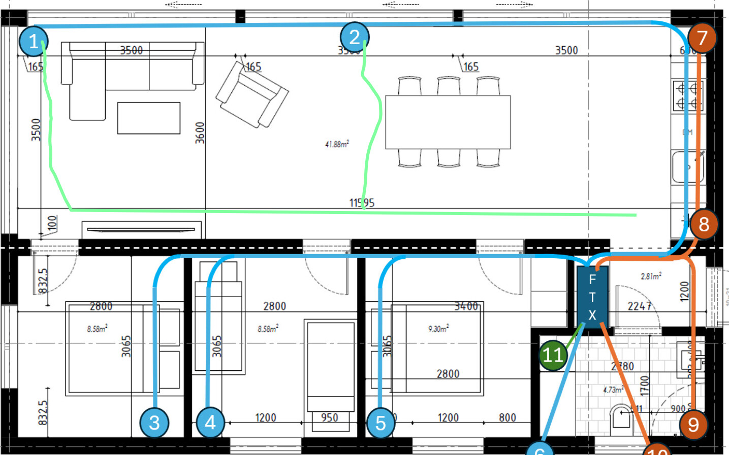

Min fösta skiss var såhär där jag inte hade med #2 och #8 men du har nog rätt i att det kan behövas mer

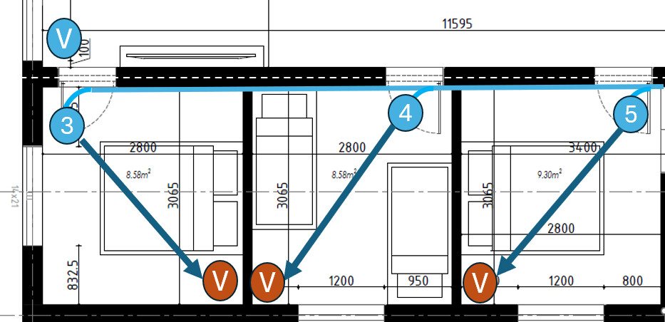

Tanken med att placera tilluften i sovrummet nära innerväggen var att dörrarna ska vara helt täta och att luften leds genom kanaler nära ytterväggen (Röda V) in i vardagsrummet (Blått V). Övertänker jag detta nu kanske?

6 är väl uteluft och 10 avluft. Kondenskanal vet jag ej vad det är. Lägger du huvudkanal närmast mittväggen så är det enklare att gå med smala kanaler 80-100 mot yttervägg

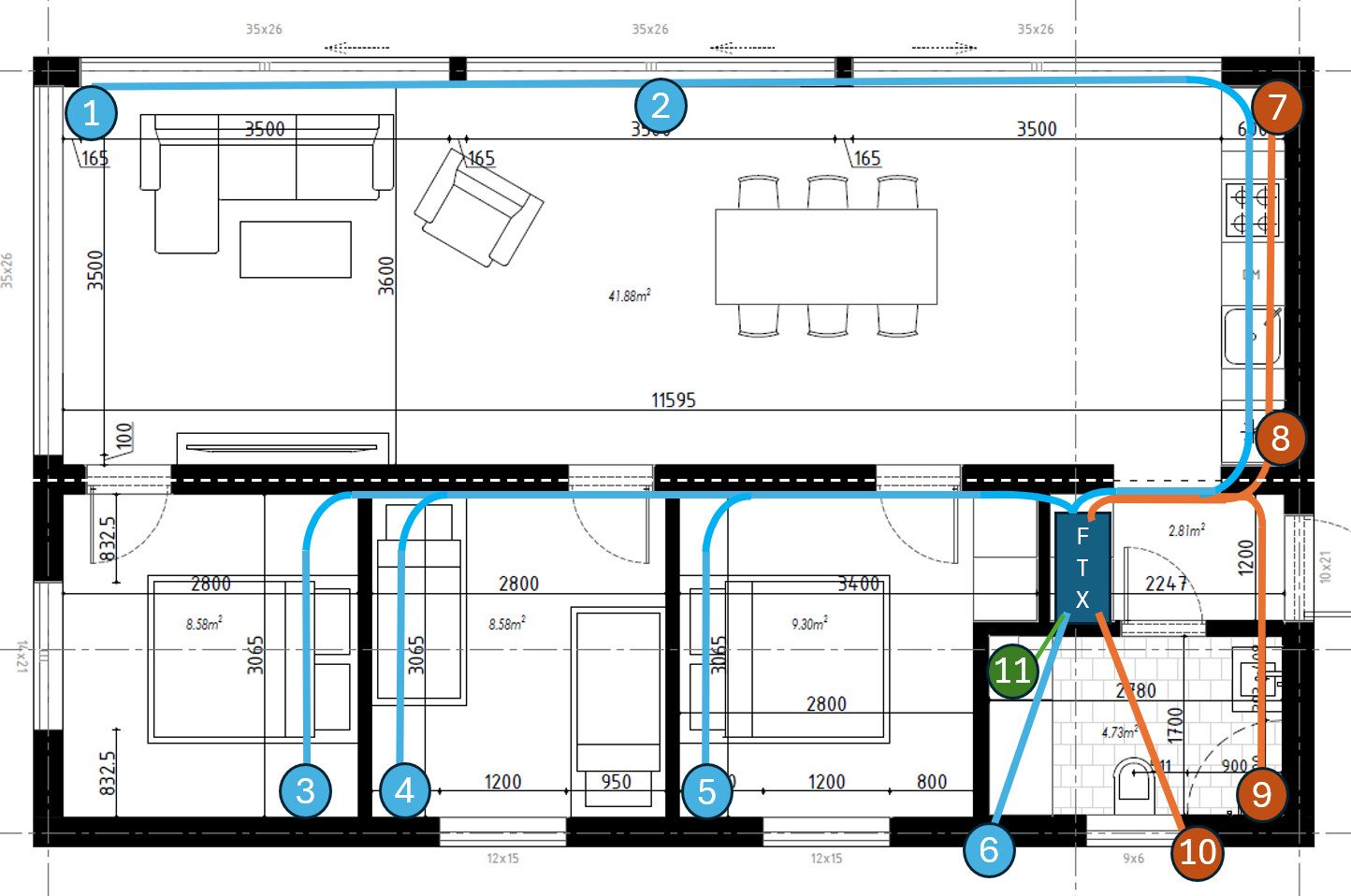

Ja, precis. 6 tar in luft externt och 10 avger luft externt, jag la lite slarvigt in dem i generell tilluft/frånluft tillsammans med innedelarna :)
Om man bortser från hur kanalerna är dragna (det får hustillverkaren klura på) hur ser du på placeringarna av tilluft/frånluftsdon? Vilken av de olika lösningarna hade du valt?
Du måste ha överluftsdon genom vägg eller en dold kanal i tak från rum till vrum
Sen bör du ha minst 2 don i det stora varadagsrummet då det är stora flöden som kan bli oljud
