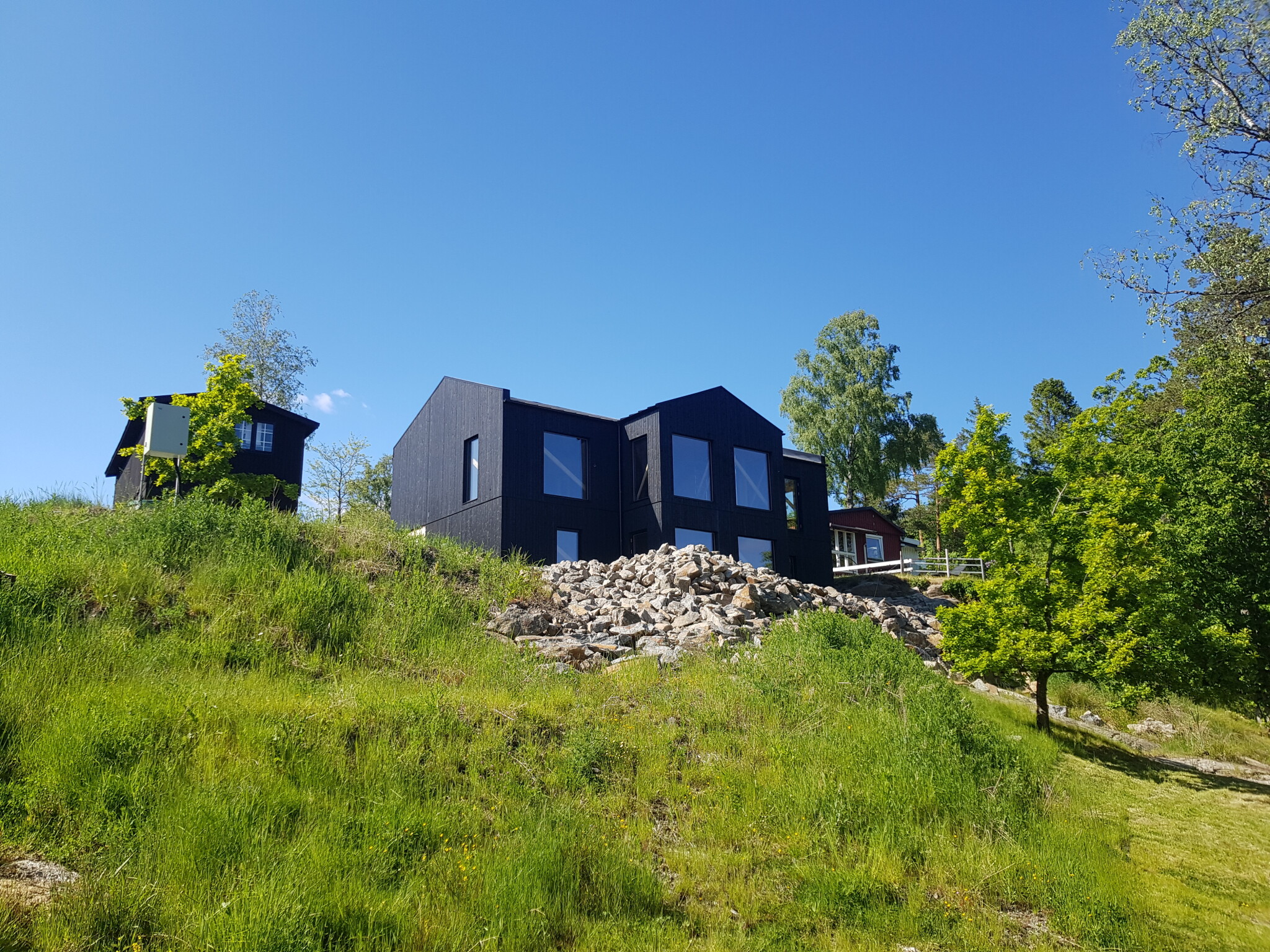

Hej, bygger hus i egenregi , fick golvärme nerlagt i maj 2022 , plattan gjuten maj/juni .
Gjorde stomresning under sommarn sen stod huset oisolerat och utan värme över vintern 22/23
På våren 23 fortsatte arbetet och isoleringen och plasten kom in på sommaren
När vvs-firman skulle montera värmepump i dec 23 märker dom att dom provtryckt med vatten och alla slingor är trasiga . Dom medger sitt fel men senare vill deras bolag inte stå för detta och dom har ändrat sig och tycker det är mitt fel
jag har inte fått nån info om vatten i systemet så tycker detta är deras fel. Enda handlingen jag fått är en faktura där det står instalation och provtryckning
Vad ska man göra i detta läge?

Tragisk fråga för jurist. Befarar att du har ansvaret som bygger i egen regi.Jimmiieee skrev:

Vad göra?
Du låter göra en värmebehovsberäkning för rummen och installerar radiatorer som dimensioneras för låga temperaturer t ex 47 / 37 C.
Möjligen kan man lägga nya golvslingor och gjuta över dem med 60 mm (fiberarmerat)betong, men det begränsar rumshöjden 60 mm. Så har jag på lättklinker golvelement med underliggande isolering.
Fy fan. Bila upp hela plattan är det inget snack om, det är för stort ingrepp och du kommer få problem med damm överallt. Går inte flyta upp pga. fönster… Har du kollat med värmekamera och kunnat lokalisera de punkter där den spruckit? Jag bygger också i egen regi och jag var jättenoga med att det skulle provtryckas med luft och använde elpatron när det var som värst. Hursomhelst, jag hade erbjudit mig att bila upp där det läcker (förutsatt att det går) och de får fixa läckorna - det anser jag är en schysst deal.
