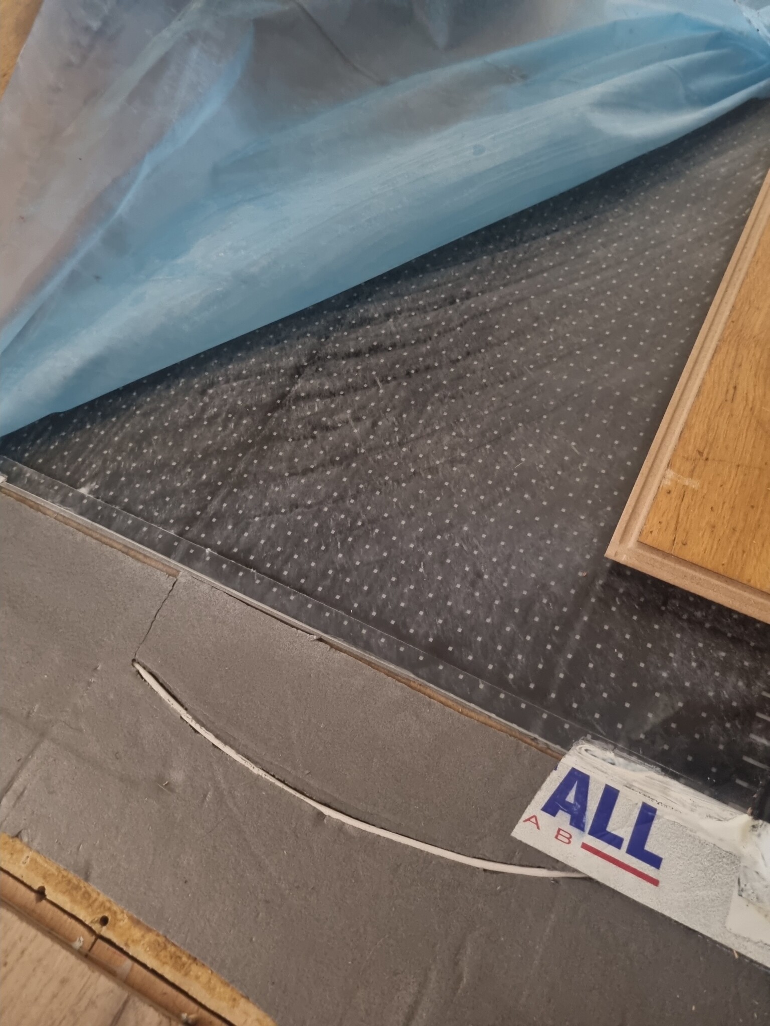

Det här köket är renoverat 2003. Vi måste byta det tänkte lägga in ett vinylklickgolv. Det är elektriska värmeslingor under och vi har ju varit lite oroliga för hur det ska se ut när vi river upp det.
Såhär ser det ut under golvet. Det ligger en kabel från golvvärmen synlig precis i ett "hörn". Resten av golvet har vi inte öppnat upp ännu (ville bara se hur det såg ut under någon bräda) men det verkar vara täckt av 2 lager av det där "prickiga" sen ser vi inte värmeslingorna och man känner ingen kabel under så det ser ut som de är inbakade i själva den "prickiga plasten"
Behöver man åtgärda den synliga kabeln på något sätt innan man lägger på nytt golv?

Syns inte någon värmeslinga, så är det säkert en värmefolie som är utrullad under. Går det att lyfta golvet, utan att skada folien, så går det bra att ta bort det och lägga ett nytt direkt på. Nu ligger golvet bara rakt på och är säkert inte på något sätt limmat eller på annat sätt fäst
Allt som är ovanpå folien ska då vara lika, när det nya golvet monteras. Men ta det försiktigt när det gammla golvet tas bort. Mycket lätt att skada folien, det är bara som en riktigt tunn folie som värmer. Ta på mjuka tofflor när du går på folien.

Nu har jag lite svårt att se exakt hur ditt elgolv ser ut, men det är kanske värt att kolla upp för dig.

Du bör först och främst hitt dokumentstionen på anläggningen. Som någon skrev vid elcentralen eller i en byggpärm. Av vilket fabrikat är golvvärmetermostaten? Innan du lägger nytt golv så testa resistansen/tångampermät slingan vid termostaten så allt är Ok. Finns det äldre foto?L Lennart 57 skrev:Jag la Pergo vinylgolv i mitt Attefallshus och där står i anvisningarna:
