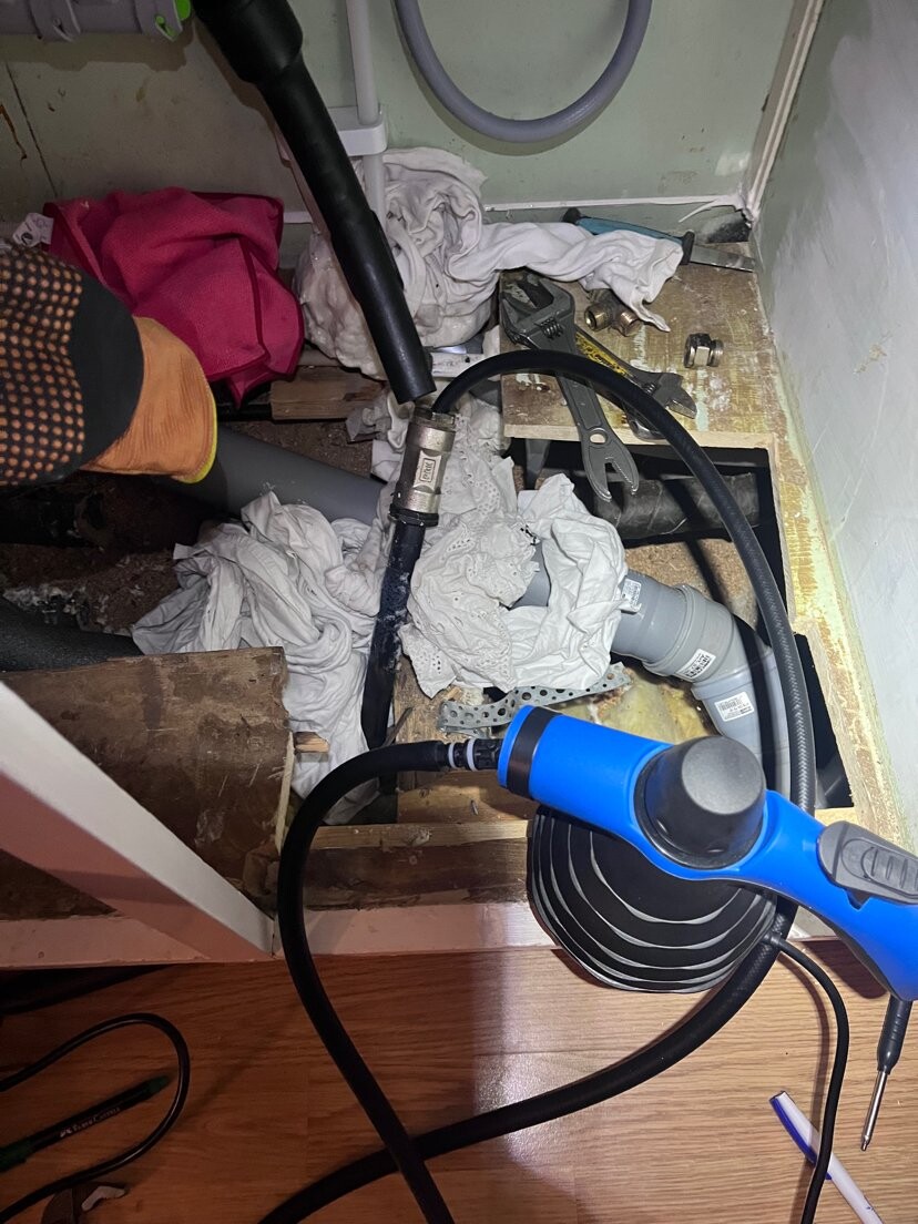

Fruset vattenrör som inte är rir, hur tinar jag?

Det går inte så mycket snabbare med varmvatten. Att gå från fast till flytande form motsvarar 80 graders temperaturhöjning. Så det går inte ens dubbelt så snabbt att spola med vanlig temp på varmvatten (60 grader) jämfört med att spola med kallvatten.
Jag hade valt att (om möjligt) stoppa in en slang i slangen och spola kallvatten till dess att proppen är borta. Man får räkna med att kontinuerligt mata in mer slang.
Hur lång sträcka är det?
Uppskattar sträckan till ca 14m.

Testade igår kväll att värma med en kupévärmare (ca 2kw) riktad mot änden i köket i ca 1h utan framgång. (Under diskbänken). Det drar rejält kallt där. Nästan förvånad att det inte har fryst tidigare i år, det drar riktigt kallt där alltså. Tyvärr svårt med åtkomst.S hjulia skrev:Hur är slangen insolerad i krypgrunden och går det att komma in där? Om det går så kan du testa att värma med valfri värmefläkt på slangen och hoppas att det är nära krypgrunden det har frusit så att det räcker för att få loss proppen. Om det fungerar så isolera slangen än mer och fixa slangvärme runt/i slangen
Där röret kommer upp är det en blandning av sågspån och "skit". Själva slangen ser ut att vara lindad med gullfiber upp till sista kopplingen just under diskbänken.

Blev inspirerad av "Ång-janne", som någon annan nämnde.
När jag var på biltema handlade jag deras ångtvätt samt en 10m 8mm bränsleslang. Används enligt bilden nedan, med våtdammsugare, för att fånga upp vattnet som kommer tillbaka. Funkar bra, tinat 50cm på ca 10 min.
Se bild nedan:
Så det kan nog bli tinat med lite tålamod. Käka lite middag nu bara sen på det igen.
Men som vanligt uppstår nya problem direkt, det var fryst in i kopplingen så nu är man ju orolig att man sprängt PRK:n och tillhörande kopplingar. Sjukt svårt att veta omfattningen. Verkar ju ha fryst bra mycket.

Hej alla igen, tack för all hjälp!
Nu verkar (nästan) allt vara igång igen!
Jag fortsatte tina med "bil-temu-ång-janne" och till slut gav isproppen med sig! Den satt från PRK-kopplingen och ungefär 2,5m ner. Det antyder att själva slangen är frostfritt lagd i marken men genomföringen i krypgrunden för dåligt isolerad. Blir att fixa ett t-rör och värmekabel. Frågan är väl mer var jag ska montera saken, har inte så lyckat slang att jobba med.
Behövde ta bort ett 15mm t-rör för att få in slangen som jag ång-tinade med. Jag linade om detta och det verkar tätt. Har lagt trasor runt varje koppling så ska se till hålla koll ett tag innan jag stänger igen.
Kommer att köpa rejält med rörisolering och försöka komma åt så gott det går. Blir att fixa en värmekabel också.
Allt fungerar på nedervåningen men det är dåligt tryck på övervåningen. Kanske en ispropp som har "åkt med" upp? En svag stråle kommer ut. Det är inte helt stopp dock, så jag lämnar kranen på och hoppas att det löser sig själv + stöttar med byggfläkt. Lämnar även köksblandaren på dropp så förhoppningsvis fryser inget fram till att jag kan komplettera med isolering+värmekabel. Nu är det ju bara -15, istället för -25 som det var för några dagar sen.

Kan väl tillägga att man bör kolla alla inblandade kopplingar så att slang/rör bottnar i kopplingen och inte har pressats isär av proppen.
Och att inkommande vatten givetvis skall stängas av utanför huset när/om detta kallställs eller lämnas utan uppsikt.
