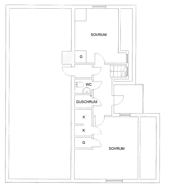

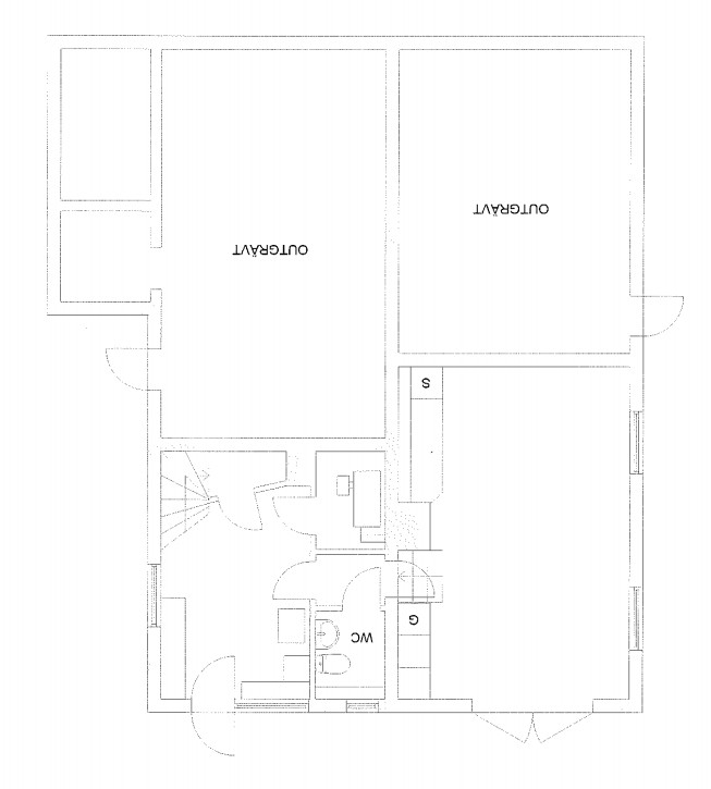

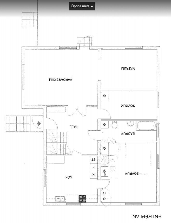

Huset är byggt 1962, 1.5plan + källare/garage i suterräng, 160vm (114 kvm plan 1, 46 kvm plan två och 50 kvm källare /garage). På plan 1 finns det två sovrum, ett vardagsrum, ett kök med matrum i anslutning och ett badrum. På plan två finns det två sovrum och ett badrum. Bifogar gammal planlösning (matrum är numer sovrum och sovrummet vid köket är numer matrum.
Ventilationssystem nu:
- Självdrag ursprungligen
- Nu frånluftsfläktar (PAX konstant drift + fuktstyrning) i badrum på plan 1 och plan 2 samt kök plan 1.
- Två friskluftsventiler i garage/källare.
- Saknar friskluftsventiler på resterande plan.
- Finns frånluftsventiler i samtliga rum på plan 1.
- Sätta in friskluftsventiler i samtliga rum (förutom kök och badrum) på plan 1. 1x ventil i sovrummen och 2x ventil i vardagsrummet.
- Stänga samtliga frånluftsventiler (jag har ju mekanisk frånluft i badrum och köksfläkt).
- Plan 2 har jag inte bestäm än då jag förstår att det kan bli problem i 1.5 plans hus (luften kan gå åt fel håll pga termiska effekter).
