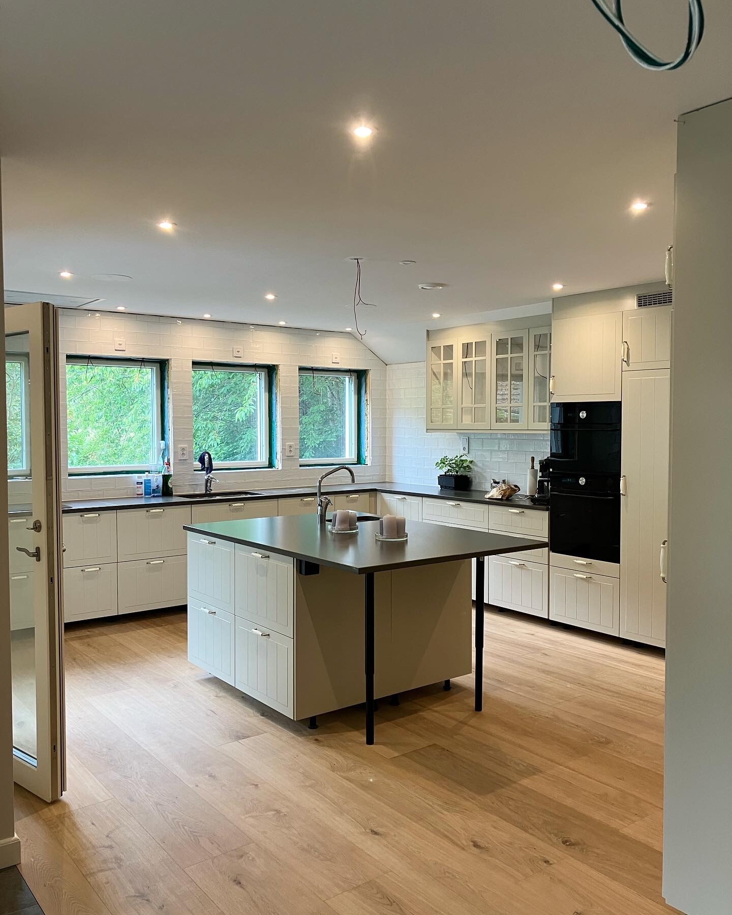

Vi är fortfarande inte helt klara och skafferiet är en av delarna som halkat efter. Tar väldigt lång tid när man inte använder hantverkare i och bara har lördag och söndag på sig att bygga. Till saken hör att vi inte har någon brådska då vi lever med dubbla bostäder.

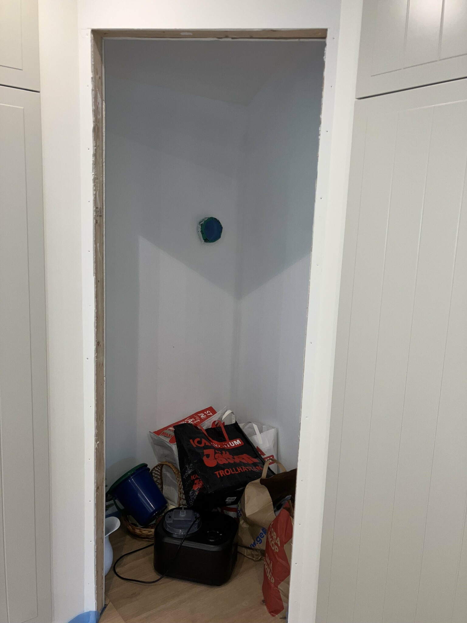

Jag körde med ett ventilrör genom väggen. Än så länge är det pluggat så vet inte hur flödena kommer påverkas när man öppnar locket, men är inte speciellt orolig. Vi skall precis dra igång slutförandet av skafferit för att kunna använda det i vinter. Får bli en tät dörr med tröskel.
Så här i efterhand ångrar jag nästan att jag inte satte två rör (ett uppe och ett nere). Säkert onödigt när det är kallaste vinterdagen, men måste givetvis vara bättre under höst / vår då det ger ett flöde som inte behöver påverka övriga delar av huset. Har till och med funderingar på att fixa till det….
Förövrigt supernöjd med FTXen, men det är ju en annan historia.

Korrekt, ingen inblandning av FTX i skafferiet. Just nu är det bara en ventil ganska högt upp. Du ser det ventilröret på bilden. Tror att jag kompletterar med ytterligare en långt ner. Någon typ av styrning kommer bli nödvändig, åtminstone tallriksventiler, men har planerat att googla efter lite mer smart styrning i förhållande till temperaturen. Skall försöka komma igång igen till nästa helg efter årets sommaruppehåll.

Jag växte upp med kallskafferi och matkällare, i båda fanns det bara en ventil högt upp. Kall luft sjunker så det blir en rotation på luft ändå när det är kallare ute än inne.
Kanske värt att prova med en ventil först innan jag tar upp ytterligare ett hål….

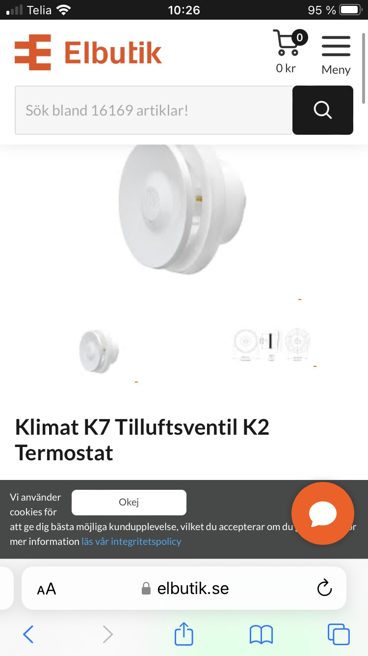

Hittade denna ventil - verkar intressant.
  • Webbsida för Elbutik visar produkt, Klimat K7 tilluftsventil K2 med termostat, sökfält och informationsmeddelande om cookies.
Tackar för svaren! Det låter som en bra lösning med en högt placerad termostatstyrd ventil och nån glipa till köket där varmare luft kan sippra ut.
