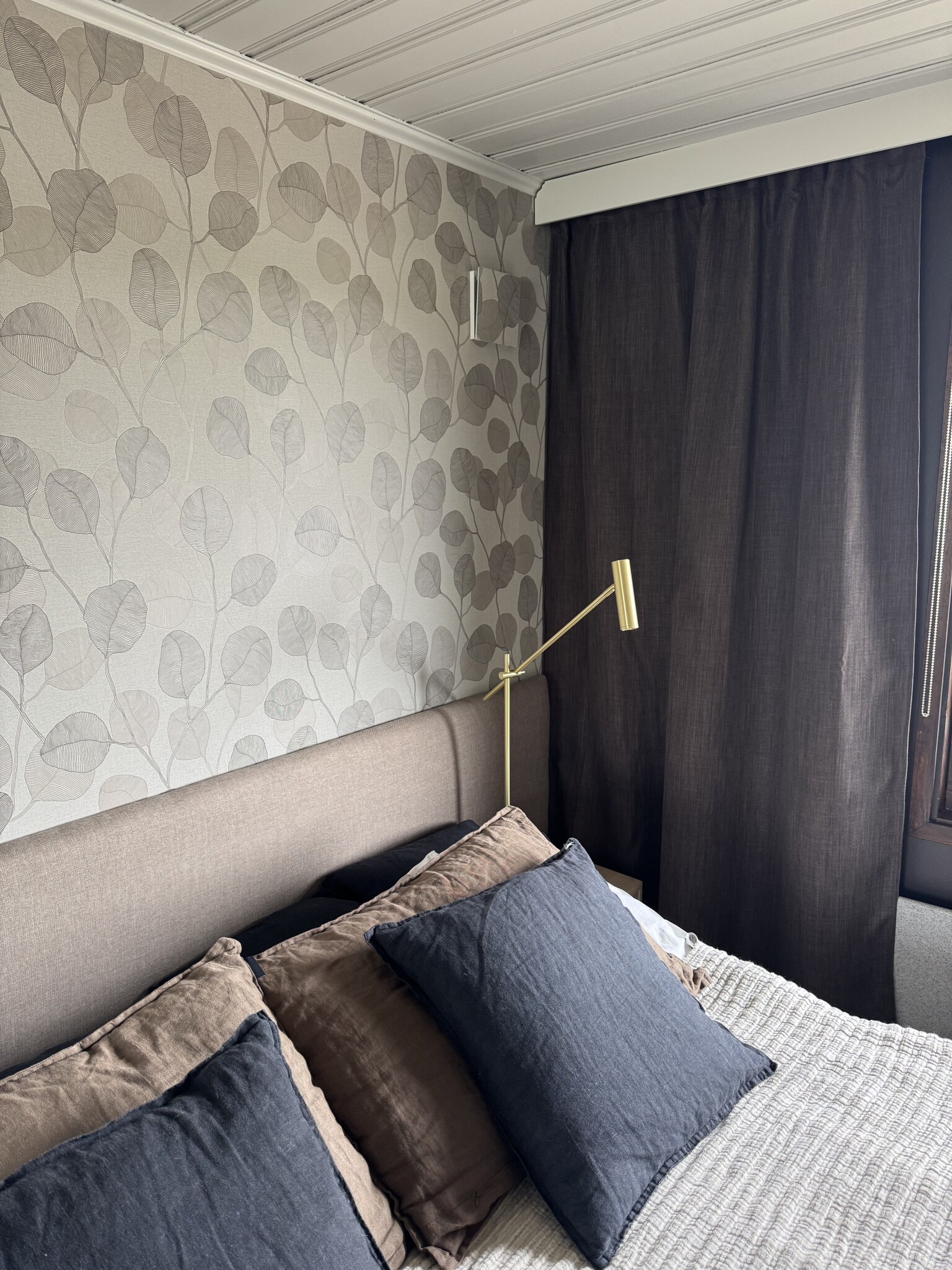

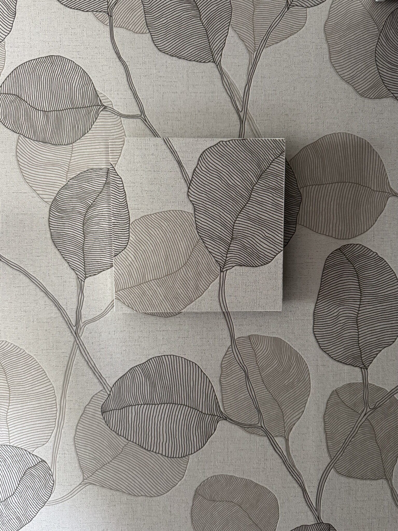

Vi har en sportstuga sedan 50-talet. På sjuttiotalet byggdes den till och i de två ”nya” rummen finns inga friskluftsventiler, bara vädringskuckor, så det skall vi nu sätta in. Jag vill gärna att de ska vara så diskreta som möjligt och att man kan tapetsera dem. Väggen är endast 13,5 cm djup. Är det någon som har ett bra förslag på någon?
Fresh gör bra grejor. TL100DE bör gå att tapetsera eller måla över om du vill det.

Tusen tack, men som jag tolkar den modellen är minimumdjup på väggen 18,5cm. Köpte en liknande från fresh men insåg när jag kom hem att den inte gick att kapa så mycket som jag trodde.

Spaltventiler är ju väldigt diskreta.

Det blev att jag plockade ihop lite delar själv. Både från fresh och flexit för att få till det. Innerdel från fresh 👌
