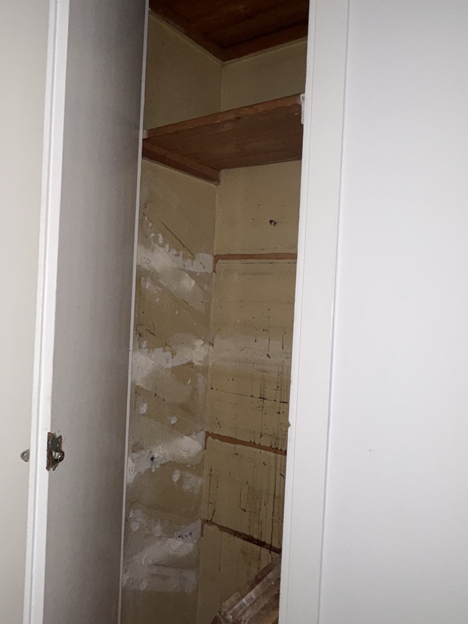

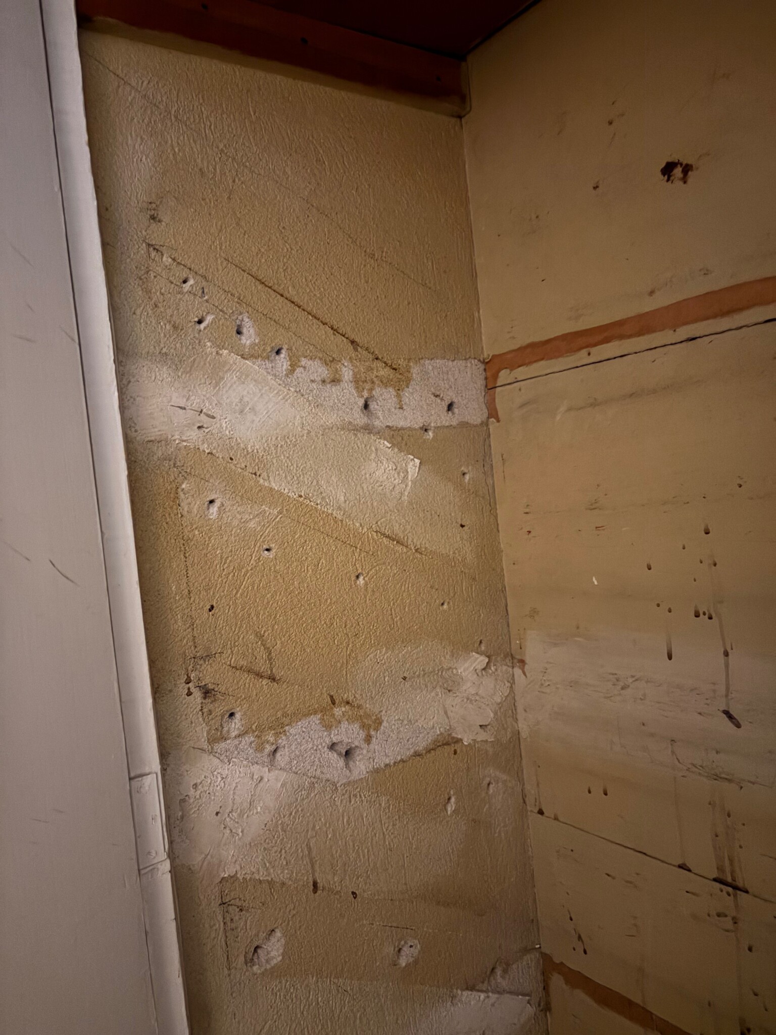

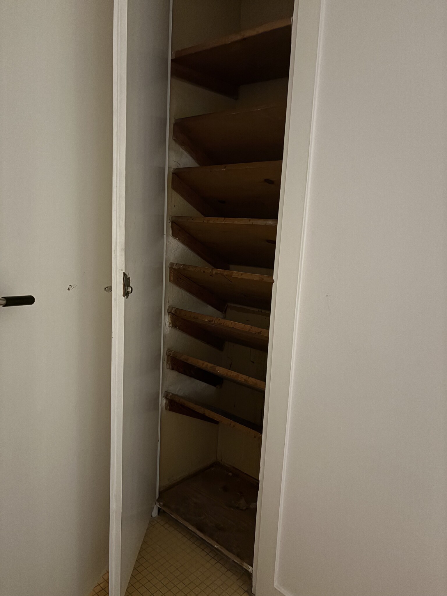

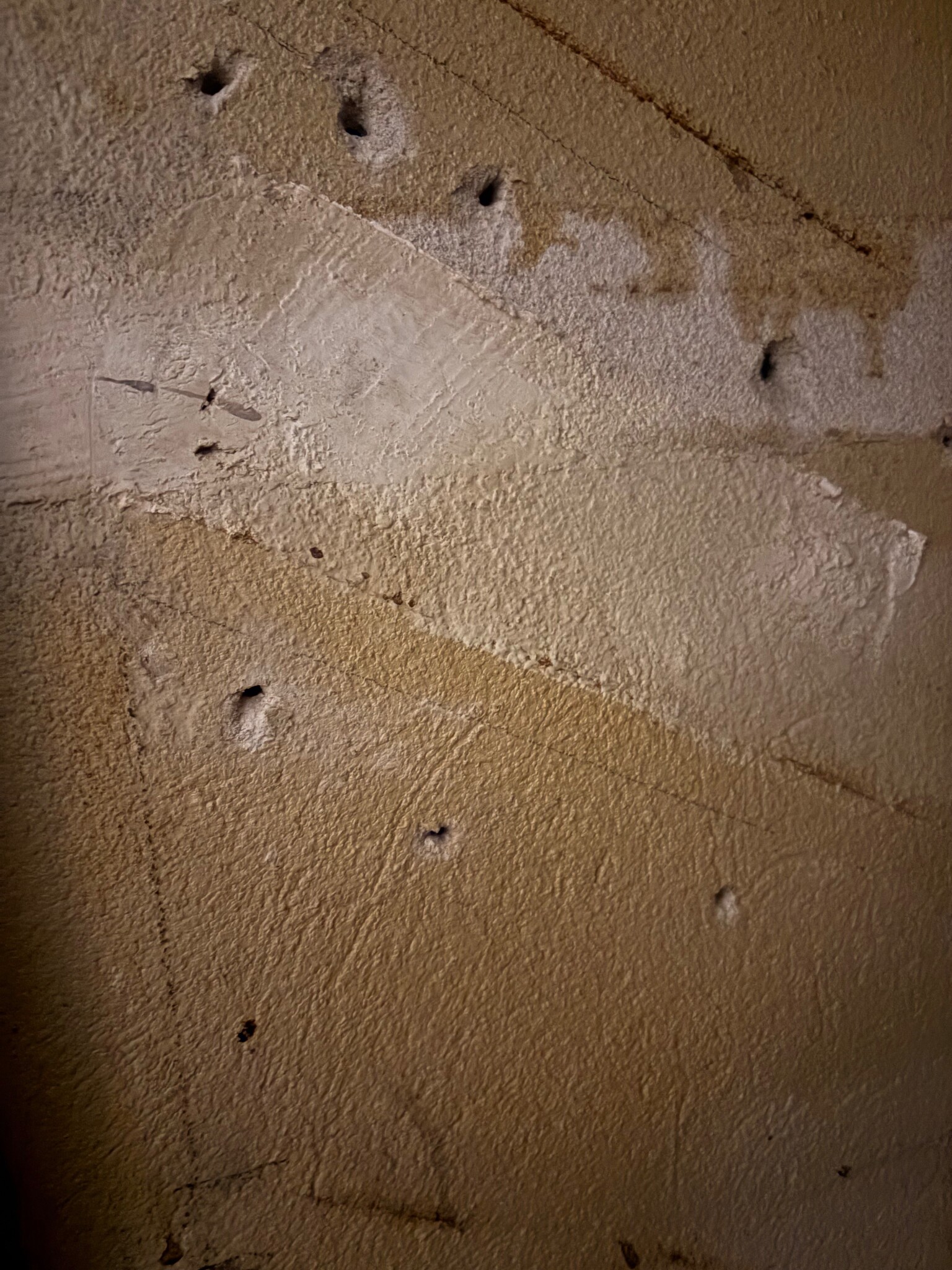

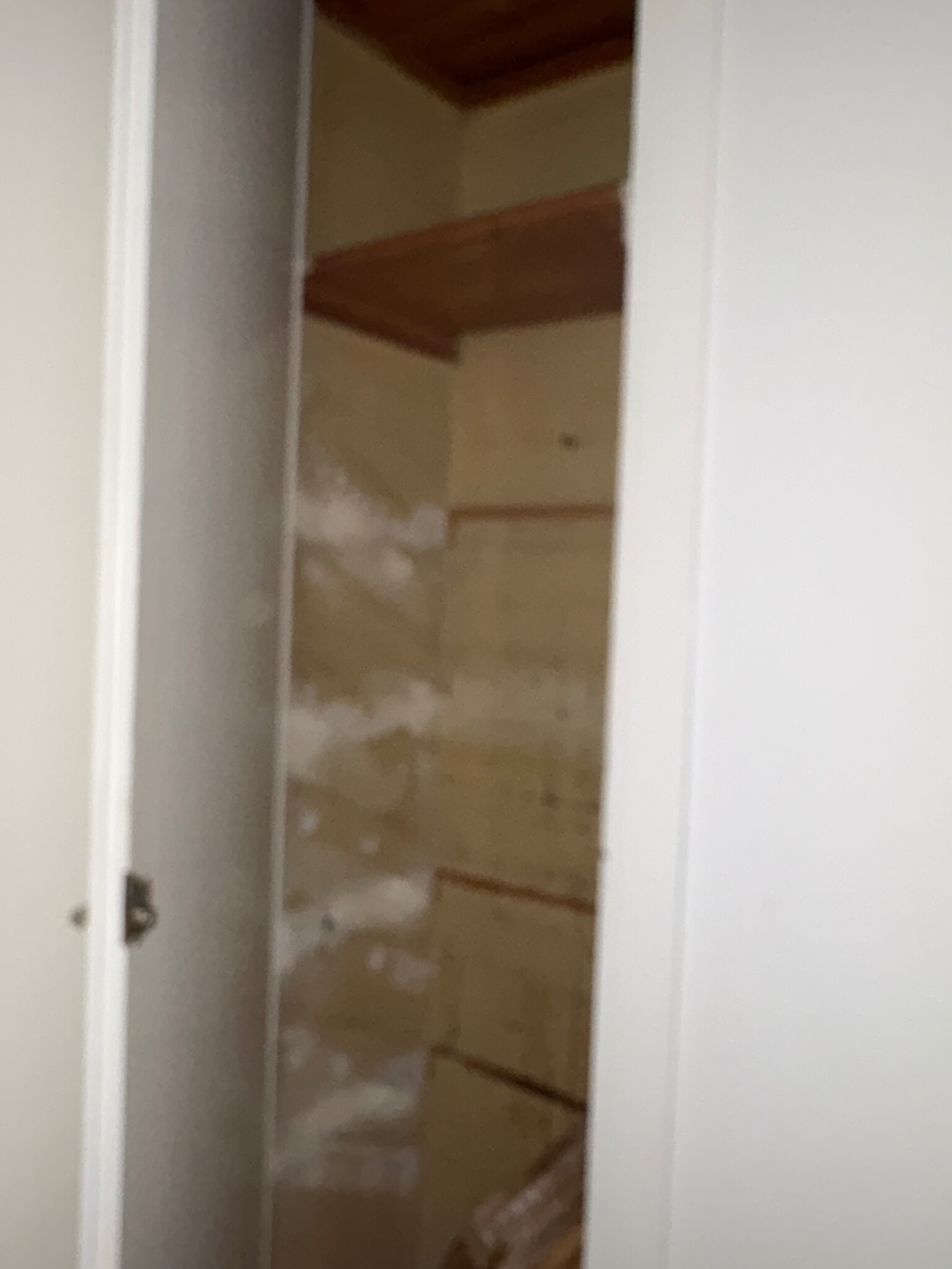

Har rivit ut hyllor i skafferi och behöver spackla och måla innan vi kan sätta in nya. Vilket spackel bör jag använda?

Har du tänkt att spackla hela väggen eller bara hålen?

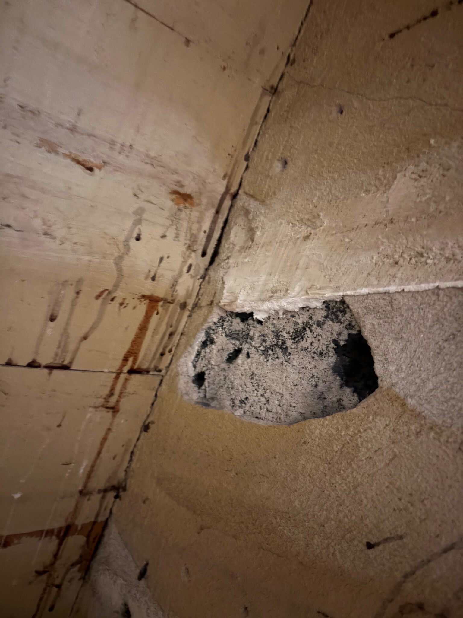

Bara hålen. Tänkte måla hela skafferiet i vit färg sen. Såg att det var ett stort hål på ena sidan.
  • Stort hål i skafferiväggen med ojämna kanter, omgiven av sprickor och fläckar, inför planerad målning i vitt.
Använd husfix eller gipsbruk. Om det stora hålet är djupt stoppar du med fördel in en bit isolering eller liknande så det har något att ”bottna” mot.

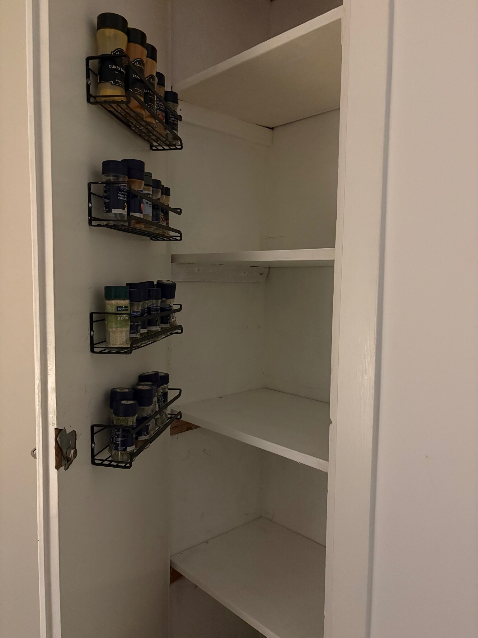

Tack alla för hjälp och input! Nu är skafferiet snart klart ska bara måla lite till
