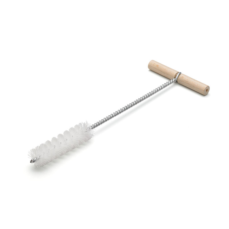

Vi använde en tandborste först sen tog vi en fotbollspump för att blåsa ut dammet. Det fungerade riktigt bra.

....normalt använder man en rund stålborste för att rensa hålen......därmed inte sagt att tandborste blir tillräckligt bra, men det finns produkter avsedda för rensningen som inte är dyra.

Det finns det säkert, jag såg inget billigt dock så ville bara tala om att tandborste och sån borste man använder bakom elementen plus en pump har fungerat bra till våra 6 stolpskor.
Gör man infästningar där det är lite mer noga med hållfastheten är det bra att använda dessa, för då kan man göra en infästning enligt anvisning med hållfasthet enligt specifikation. I detta fall med stolpskor i marken spelar det säkerligen ingen roll, men jag tänkte att det kan vara bra att veta att det finns bättre saker än tandborstar.

När jag gjorde infästningar i berg och några gamla betongklumpar till staket så borrade jag och tog sen fram grovdamsugaren. På slangen tejpade jag fast en 16mm flex slang
https://pmflex.com/produkt/flexror-16-mm-hispeed/ .
Med den på toppen så kom jag ner i botten av hålet och kunde suga rent. Sen k med ankarmassa och en stolpsko. Står stadigt hos mig iallafall.
Lite meck att få det tätt med tejpen men går om man vill.
