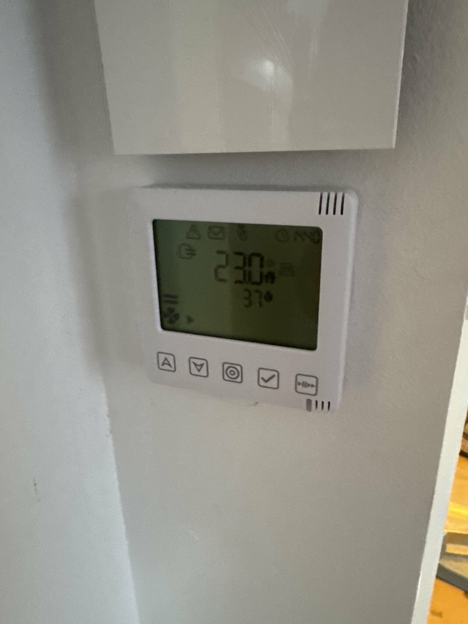

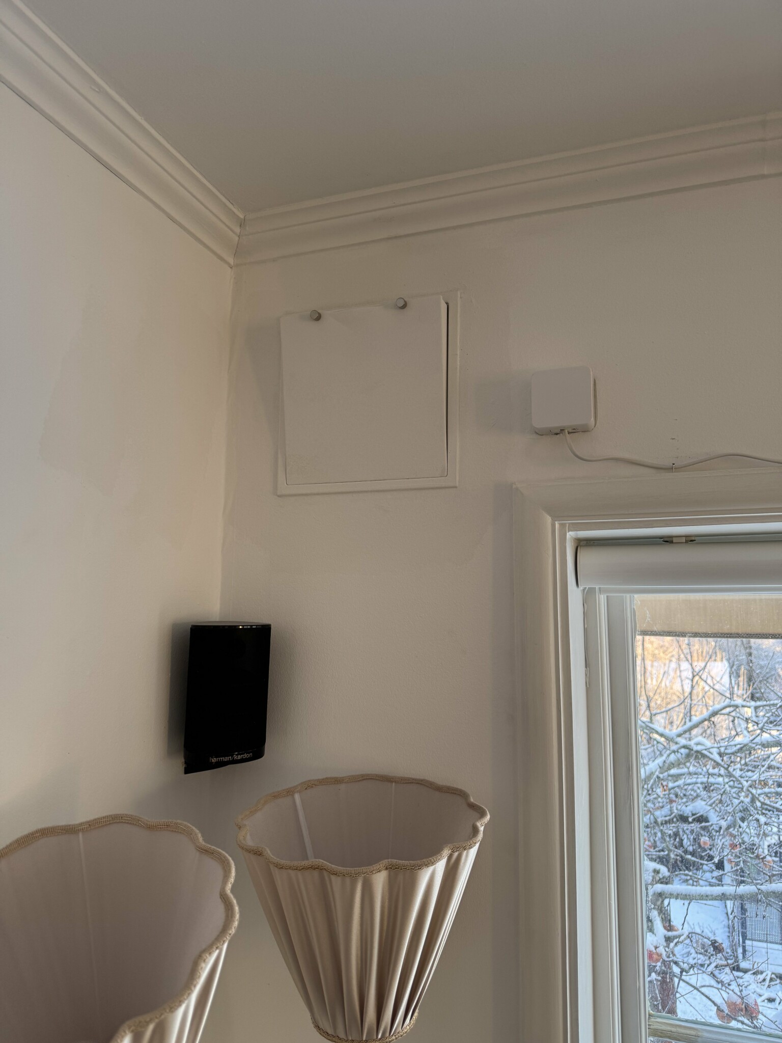

I stort är jag nöjd med mina Fresh Flow FDX. De gör helt klart skillnad. Men Mitsubishi VL-50 gör ett ännu bättre jobb. Dock är den för ful för att man ska vilja ha den i vartenda sovrum.
Den här kontrollpanelen, vad har du för erfarenheter av den? Jag håller med om att styrning är meckigt. Jag måste gå och ställa mig med telefonen vid master-enheten, och appen är seg. Antar att kontrollpanelen fungerar på samma sätt, dvs man monterar den nära master-enheten och så går man dit och ställer sig.
Mitsubishi VL-50 har ingen appstyrning alls. Och den går som sagt inte igång igen av sig själv efter strömavbrott. Har man den måste man alltså gå runt i varje rum och trycka knappen. Det är inte heller kul.

Hej, håller med om att den är snygg och inte gör större avtryck. Det är ett stort pluss. Såhär ser min ut. Jag har satt ett par extra neodynmagneter eftersom det blir jobbigt korsdrag när det stormar rejält, luckorna öppnar sig annars. Ang. Kontrollpanelen, den fungerar som master i systemet och man kopplar sig med bluetooth till den istället. Du måste ha dragen el till den, men du kan sätta den i en vanlig dosa. Funkar dock enbart att styra en krets. I mitt fall borde jag nog ha 3 stycken, en på varje våning. Hittills tycker jag dock att det är ännu mer buggig vad gäller bluetoothkopplingen, och interfacet på själva kontrollpanelen är svårmanövreratMorrhår skrev:
