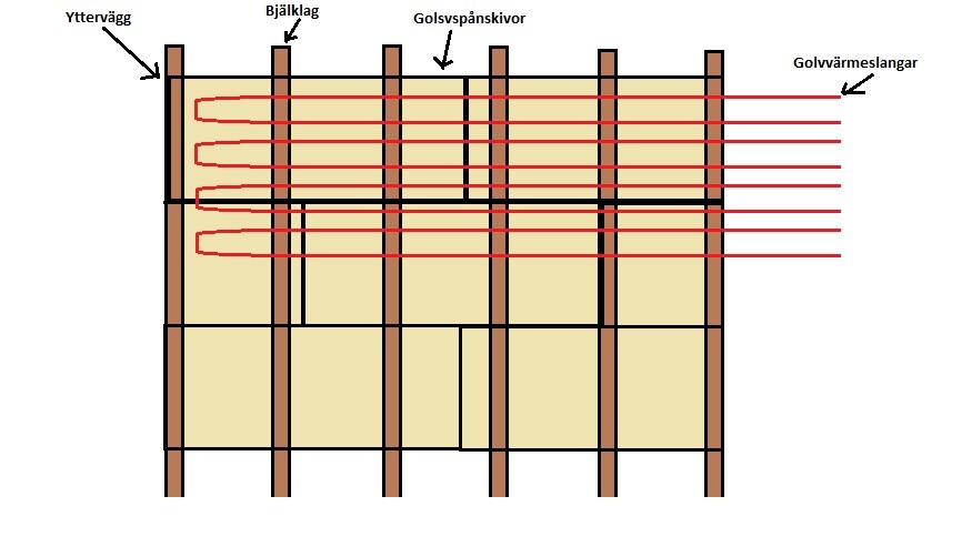

Jag har förmodligen gjort en tabbe, jag har lagt LK spårade golvskivor V20 utan vändskivor för jag tänke att jag fräser allt sånt sen när jag vet vart jag lägger det.
Nu efter granskning av deras monteringsanvisning står det att ska man fräsa så ska vändspårets innerdiameter ligga minst 10mm in på en regel(golvbjälkarna).
Problemet är att jag tänker man vill ha ut golvvärmen så nära väggen som möjligt och det hamnar då i mellan 2 golvbjälkar ca 50mm ifrån den närmsta, närmare väggen kommer jag inte åt att fräsa.
Alternativet för mig är att jag vänder på golvbjälken innan men då hamnar vändningarna 500mm från yttervägg på gavlarna.
Hur hade ni gjort och tacklat detta? Tips och synpunkter tas emot tacksamt.

Betyder det att du inte får något stöd på ena sidan av spåret? Hållfastheten är i princip 0 "längs spåret". Så vid vändningarna måste man ha stöd under som stödjer båda sidorna av spåret.
Gör jag vändningen där jag vill nära vägen har jag inget stöd på nån sida av själva vändningen.
Gjorde en kladd över hur jag ville göra men kanske inte kan, golvspånet ligget ovanpå bjälklaget ritade så bara för att det skulle tydligt synas vad som är problemet.
Närmare väggen kommer jag inte åt att fräsa längre, och vänder jag på tidigare för att svängarna ska komma över en regel så slutar golvvärmen 500mm från yttervägg.
Det man hade velat höra var; det där är inga problem i och med att jag inte fräser av hela skivan utan "bara" svängar så det är helt material som löper hela vägen mellan svängarna samt att golvet ovanpå fördelar belastningen...
Men det är kanske förmodligen inte så

Om vi antar att du lägger parkett över, på tvären (eller är detta i ett rum med klinkers?) så tror jag att det i praktiken kommer att hålla. Men du får vara väldigt försiktig när du lägger golvet, stor risk att du trampar igenom.
Men egentligen borde det väl inte behöva vara så farligt att öppna upp och lägga in lite förstäkningar? Då även utefter kanterna på det du öppnar.
Det är skruvar och limmat så det är inte så smidigt att öppna och lägga förstärkningar tyvärr.
Golvet är ett pergo living expression som kommer läggas längs med golvvärmen, och det är ju bättre få då får man längsgående skarvarna på tvären mot försvagningen jag skapar i svängarna. Plus att varje golvskiva går över två bjälklagsreglar istället för att skarven hamnar längs med i mellan två golvbjälkar(så länge man inte lägger bitar som är kortare än 50cm).
Frågan är hur mycket man stör sig på att det blir en sval kant på golvet längs med gavlarna på huset om man nu tänker sig att jag vänder längre in i huset över närmsta tillgängliga golvbjälke.

Tjaa, beror ju lite på planlösningen, men oftast går man ju inte jättenära en vägg. Och primärt kommer golväremn att värma rummet, blir golvet så varmt att man uppfattar en stor skillnad så blir det bastutemp i rummet.

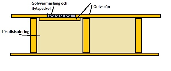

En annan fråga som folk kanske kan svara på.
Jag behöver göra ganska många spår tvärs emot de förfrästa spåren för att led iväg retur tillopps ledningar till rätt rum och därmed försvaga skivorna rejält.
Min tanke är ifall man kan såga upp en kanal, föra upp en golvskiva underifrån och limma samt skruva fast.
Sen samlar man de tillopp och retur slangarna därså gott det går och de får vika av från "kanalen" till de förfrästa spåren dit de ska.
Och sen när det är klart fyller man kanalen med flytspackel.
Är det nåt man kan göra eller är det helt åt pipan?
Gjorde en enkel kladd som visar vad jag tänkte...

Kollar på hur uponor lägger sig golv så fräser de böjarna utan stöd under.
LK säger i sin beskrivning att det ska vändas över regel/stöd.
Är LK's golv sämre hållbarhet på eller vill de mer ha marginalerna på sin sida?
Jag la inte golvvärmeslang ändå ut till väggen utan vände över golvbjälken närmast väggen.
Jag tog kontakt med LK och och de vill ha stöd under vändningen på deras golv. Sen gjorde jag lite test där jag tog spillbitar av det spårade golvet och byggde en ställning för att simulera golvbjälkar sen fräste jag vändningar mitt på och testade att hoppa över dem.
Det höll inte, visst med ett golv över som fördelar belastningen så kanske det inte hade varit ett problem men när barnen springer runt på övervåningen så låter det som ett gäng elefanter så det känns tryggt att jag gjorde som jag gjorde.
Men som sagt lagt och ihoplimmat kanske skivorna får stöd av varandra på ett bättre sätt än mitt högst ovetenskapliga test.
Men jag kände att det inte var värt att chansa och när lk sen säger att man inte kommer uppleva rummet som kallare bara för att jag inte får ut slingan de sista 50cm så tog jag det säkra före det osäkra.
Har du inte limmat och skruvar dit skivorna än så kan du förstärka där du vill vända.
Och även tänka till med tillopp och retur till rummen så man slipper såga upp som jag fick göra
