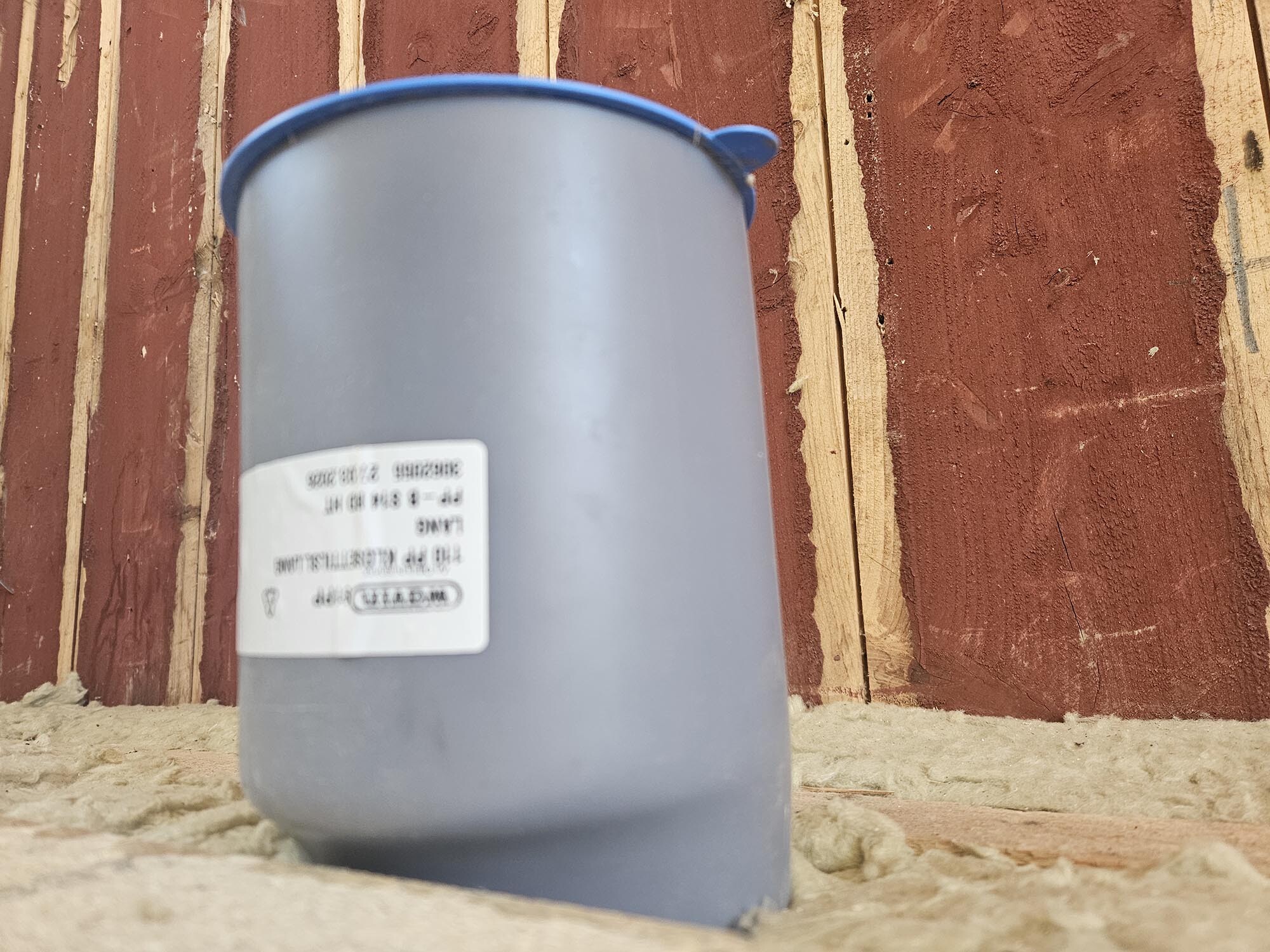

Jag håller på och totalrenoverar ett badrum, och hade nyss en rörmokare här som bytte ut avloppsrören som går ner i krypgrunden.
Jag har läst någonstans att det får vara max 2 mm glipa mellan ett avloppsrör som kommer upp genom golvet, och golvspånskivan.
Det nya avloppsröret till toaletten är grövre längst upp. Röret är monterat så att stället där det utvidgar sig är i nivå med där golvspånskivans översida kommer att hamna. När jag lägger golvspånskiva måste jag såga ett hål som är lika stort som avloppsrörets grövre överdel. Annars kan jag ju inte trä hålet över röret. Men eftersom den del av röret som är i nivå med spånskivans översida har något mindre diameter än rörets överdel kommer det att bli en glipa som är större än 2 mm.
Se bifogad bild, där jag lagt en gammal golvspånskiva bredvid röret.
Helst hade jag sett att röret suttit lite längre ner, så att utvidgningen låg under golvspånskivans översida. Men röret går inte att trycka ner mer, utan att såga av en bit.
Tror ni att detta är något som bör åtgärdas innan jag lägger igen golvet, eller kan jag låta det vara som det är?

Såga av röret en bit så är problemet löst och du kan få tätskiktet tätt mot röret.

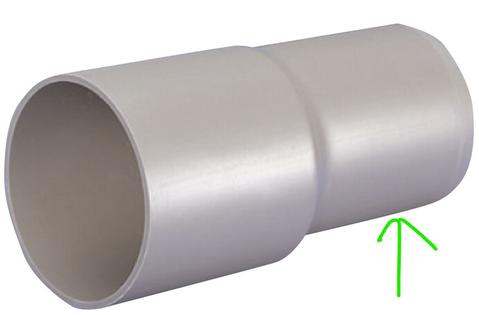

Jag blir ju fundersam varför man sätter en strypning i röret? Nu är det rakt ner så det borde ju inte vara några problem, men beroende på var avluftningen i stammen sitter så kan det ev skapa baksug i toaletten.

Det är ingen strypning utan en Wc stos som är gjord för att toastolen skall kunna anslutas mot avloppet

Ah ok. tyckte det såg ut som att den var avsmalnande, och det var den iofs men ner till 110. Makes sense then.

Det är avsmalnande och helt i sin ordning vid toalettanslutning.

Precis, den är avsmalnande ner till 110 vilket är mer än nog.

Ser ut att vara Wavins långa WC-anslutning med RSK: 2830238
Kapa ner ett par centimeter på 110mm delen om möjligt.
Lämna ca 6cm så den bottnar fint i muffen.
Upptill finns det ju mängder med kapmån när ditt badrum är klart.

Huvudsaklig fixering görs i reglar under golvspånet, de där 2 mm som föreskrivs i säkert vatten kommer från BKR och tätskiktsleverantörerna för att tätskiktet ska ha ett stumt underlag och inte ”hänga i luften”. Det är helt ok att spackla igen om avståndet blir större vid håltagningen.
Ovanstående är utsago från rådgivare på säkert vatten.

Om du skall flytspackla över spånet spelar det ingen roll.
Täta med lämplig fog o isolering.
Det är väl när tätskiktet skall appliceras som det inte får vara några större glipor.
