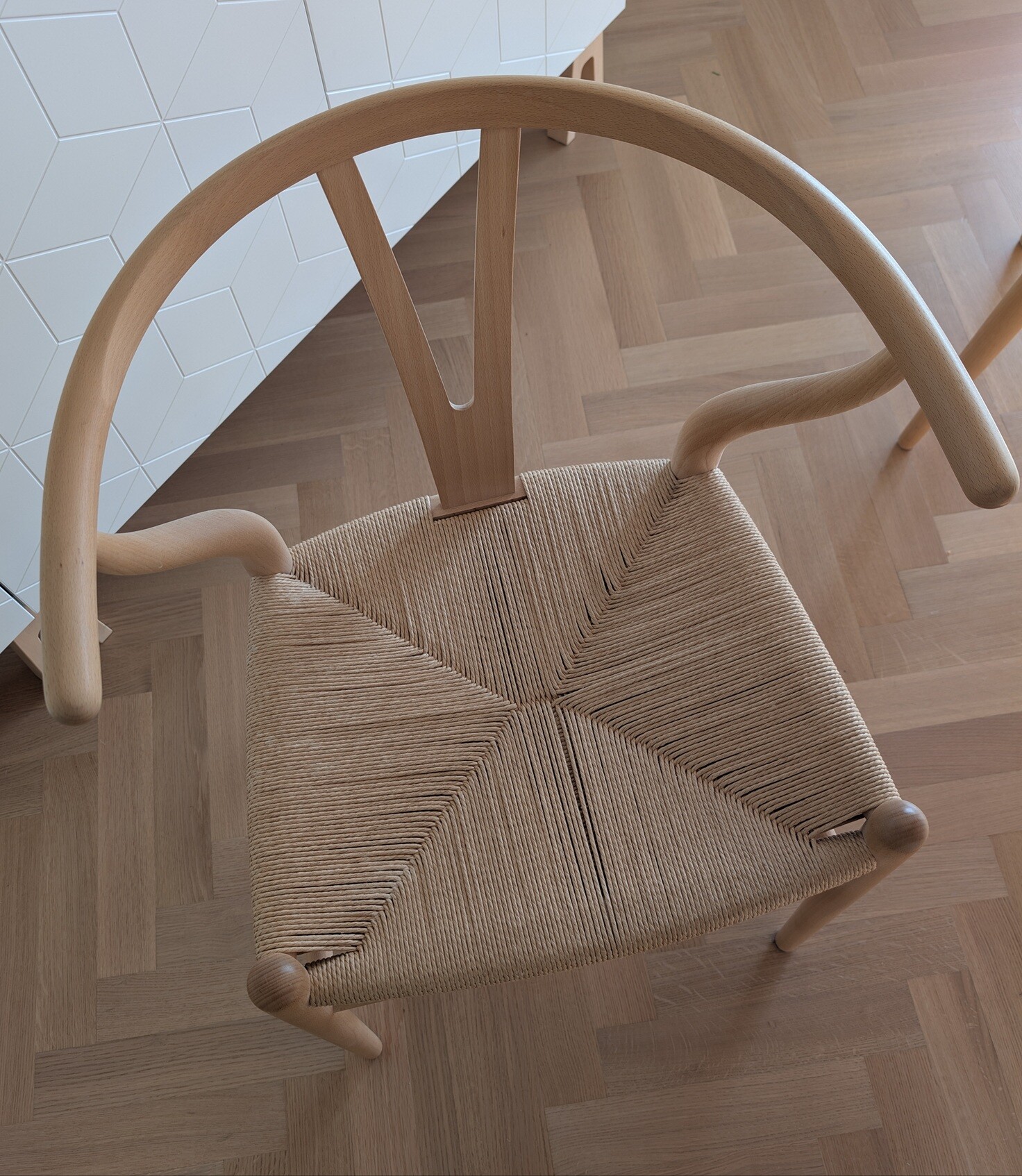

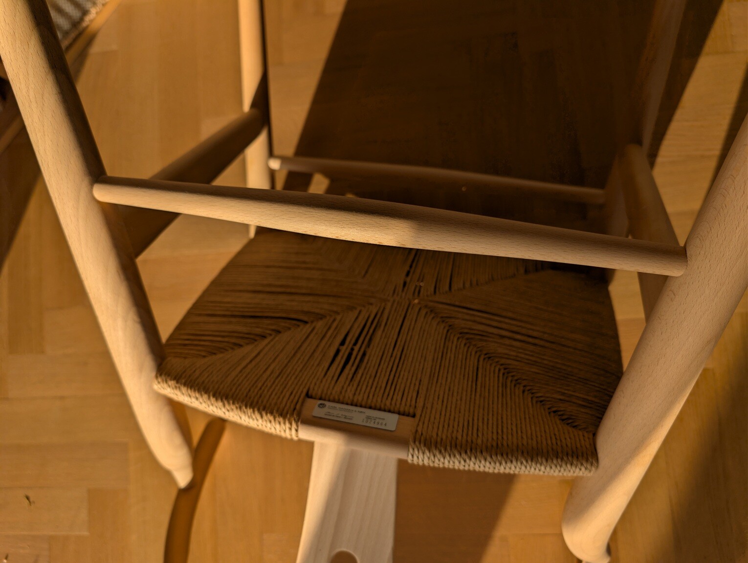

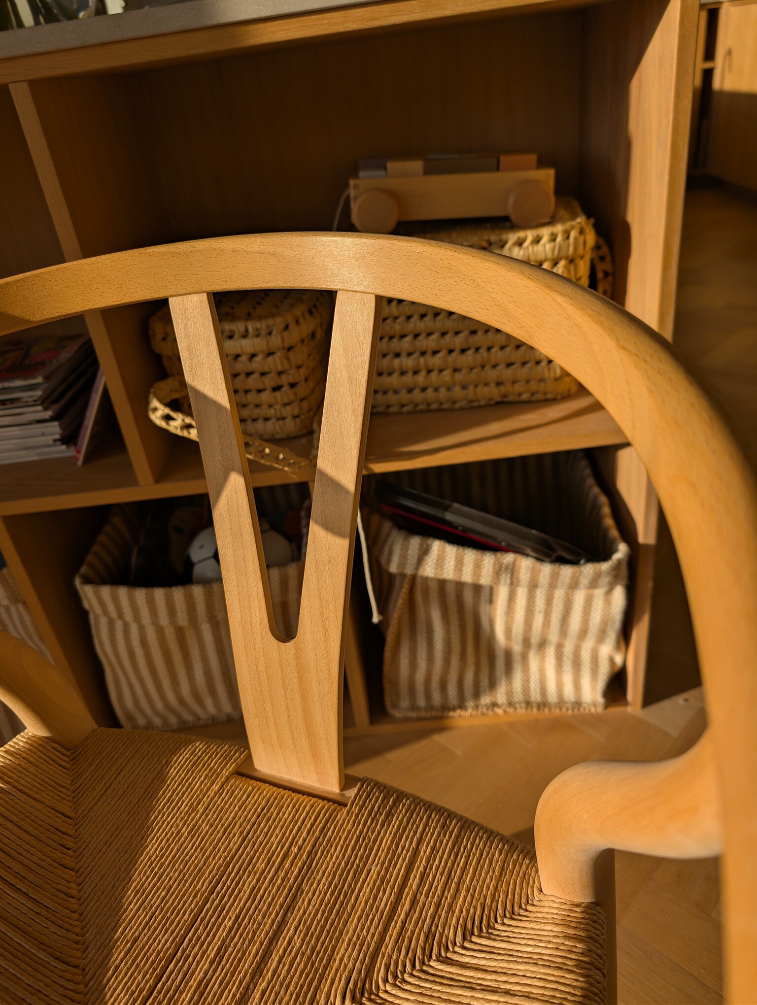

Halloj,
För typ fyra år sedan köpte vi 10st y-stolar i vad jag har för mig är tvålad ask. De har börjat gulna lite på de ställen man sliter mest på som typ insida ryggstöd osv.
Utan att förstöra eller försämra stolarna, vad kan jag göra för att de ska se ut som nya igen?
Bilderna är tagna nu på morgonen. Tänk vad sol eller skugga kan göra...

"Såpa eller tvålade möbler är mycket populära tack vare den ljusa ytan som fortfarande släpper igenom träts karaktär och struktur. Såpade möbler behöver dock behandlas ofta den första tiden för att bygga upp ett ytskydd, ca 1 gång i veckan. Det är enkelt och inte så tidskrävande, torska av möbeln med tvållösning som du kan ha färdigblandad i ett skåp eller på köksbänken."

Synd att jag inte såg det här tidigare - hoppas det inte är alltför sent att påbörja jobbet.

Det gäller väl att råka hitta bra sökord och här är min sökning: https://duckduckgo.com/?q=stol+tvålad+ask+skötsel
Även tillverkaren Carl Hansen finns med det men jag hittade ingen riktig skötselanvisning där.
Om det inte räcker med ny tvålbehandling så följ stycket efter och slipa bort lite med sandpapper innan behandlingen börjar på nytt.

Det är bok. Det går säkert bra att torka av med brunsåpa eller tvål i vatten, väl urvriden trasa och se till att du inte droppar på papperssnörsätet.G Gunnar Gran skrev:Halloj,
