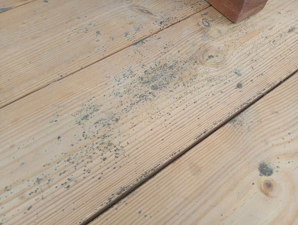

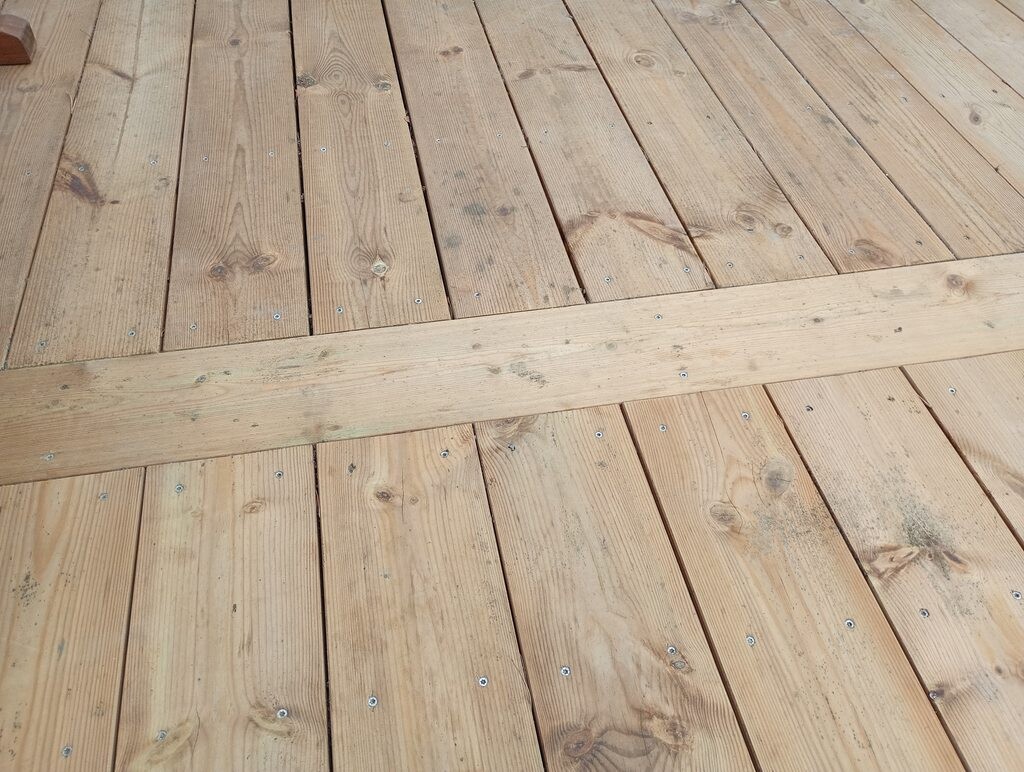

Hur ska man göra om man vill ha en ljusbrun altan...
Såhär ser vår ut efter en väldigt fuktig vinter. Den är under tak.
Ljusbrun altan under tak med mörka fläckar och tecken på fuktpåverkan efter en blöt vinter.
Ljusbrun träaltan under tak, fuktfläckar synliga efter en regnig vinter.
