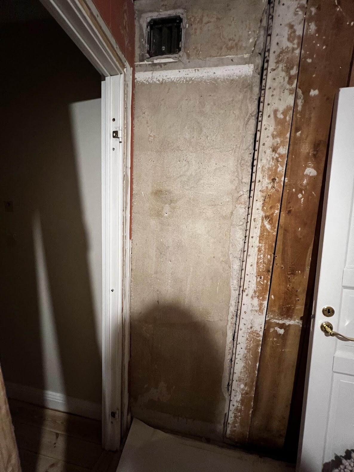

Hittade murstocken på övervåningen bakom ett lager av masonit. Hur ska jag gå tillväga för att fräscha upp den?
Behöver jag knacka bort all gammal puts?
Vad ska jag använda för puts?
Vad ska jag använda för färg?
Andra tips och trix?
Det är ett tjugotalshus med självdrag jag bor i.
Stort tack på förhand!

Ser putsen ok ut finns det väl ingen anledning att putsa om den, tänker jag.E erkana skrev:Hej!

Sitter putsen fast? Finns sprickor?
Jag vet inte hur man BÖR göra, men såhär gjorde vi.
Första borstade vi av murstocken med en rotborste, så att damm/annan skit försvann.
Torkade därefter av med målarsvamp och ljummet vatten. Sen fick det torka ordentligt, och så dammsög vi ytan precis innan nästa steg.
Därefter applicerades en primer (som vi blev rekommenderade, minns ej vilken) och sist 3 lager av en tokmatt vit vanlig väggfärg. Vi använde pensel.
Ser bra ut och har iaf hållit i 2 år nu.
