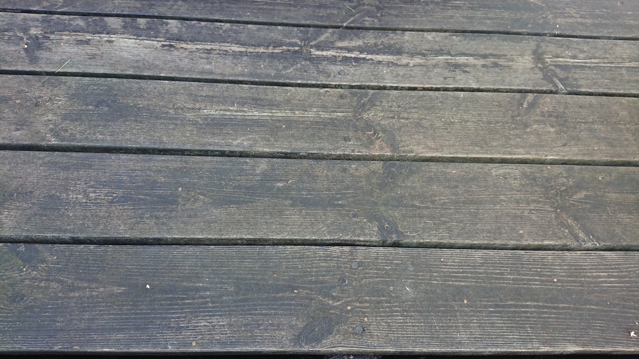

Vi har en uteveranda som laserades med svart färg för 10 år sedan och som nu blivit sliten.
Vi skulle vilja ha kvar den svarta lasyrfärgen.
Men hur gör man i praktiken?
Det är mossa och alger mellan plankorna (se bild), känns som ett stort jobb att få bort?
Och hur snyggt blir det med ny lasyr på gammal. Vissa delar av verandan (nära väggen) är som i nyskick, medan andra delar är rejält slitna.

Jag tänker att man får tvätta (tralltvätt antagligen) och sedan slipa. Sedan på med svart lasyr igen. Slipningen kan väl göras i olika stor utsträckning. Beroende på hur det ser ut.

Läste inte så noga. Alger mellan plankorna, du menar påväxt på kortsidan av trallen?
Det blir nog snyggt om man kör hela den processen. Nämnd ovan. Kanske är det overkill. Om det inte är alltför flisigt kanske man klarar sig med att bara tvätta med grönsåpa.
Du kan ju alltid börja med minsta möjliga insats.
