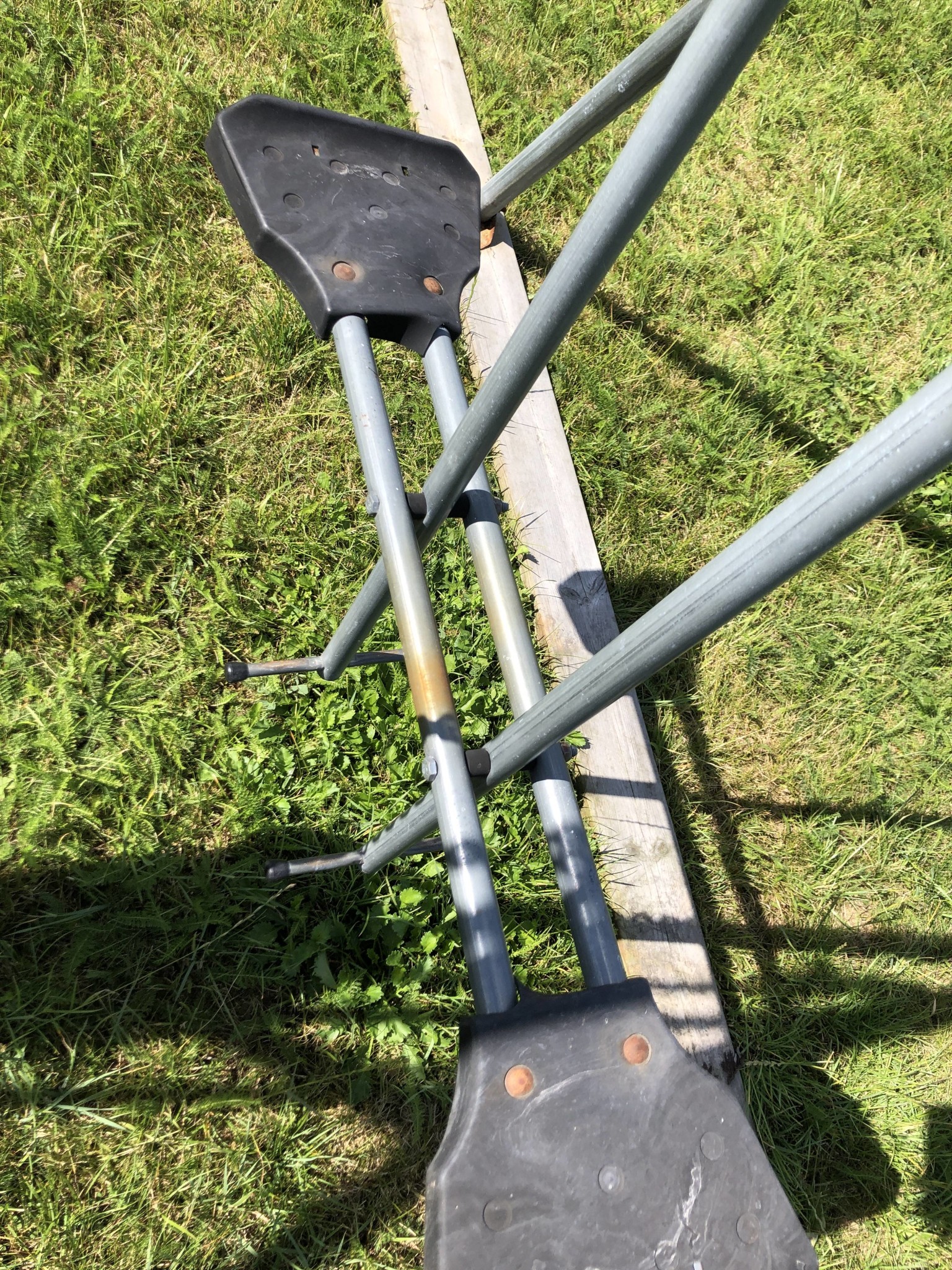

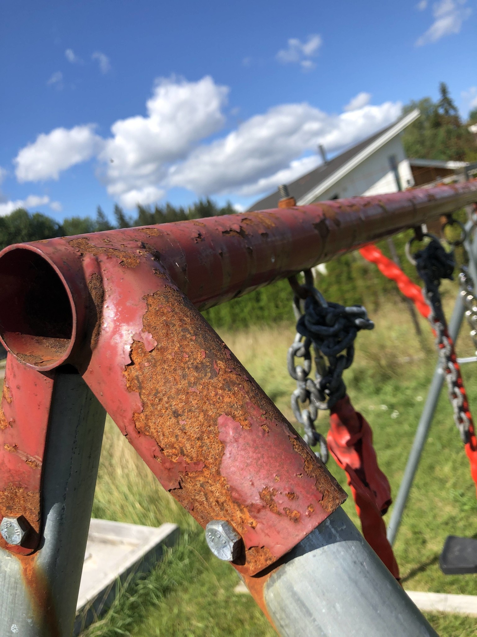

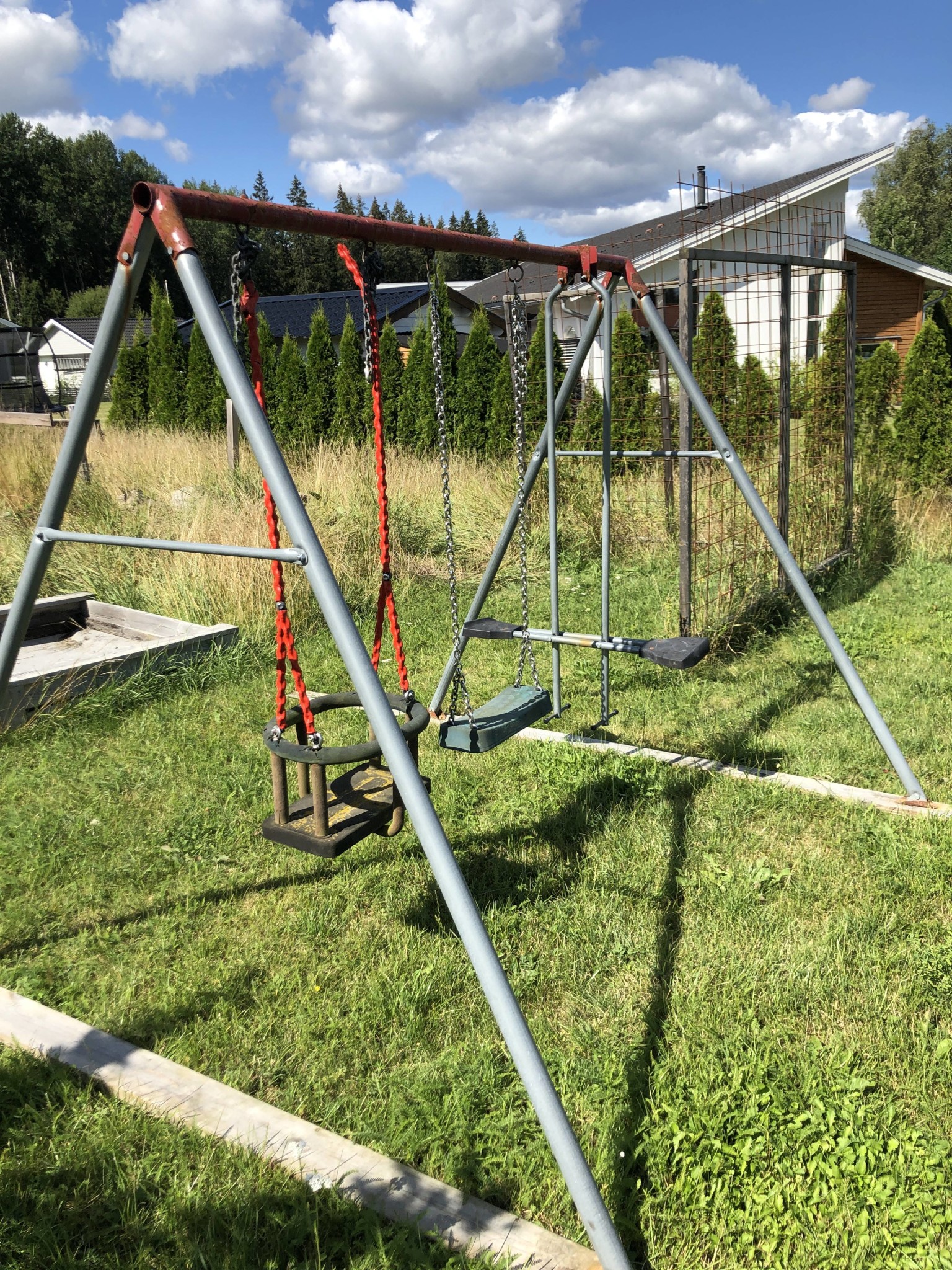

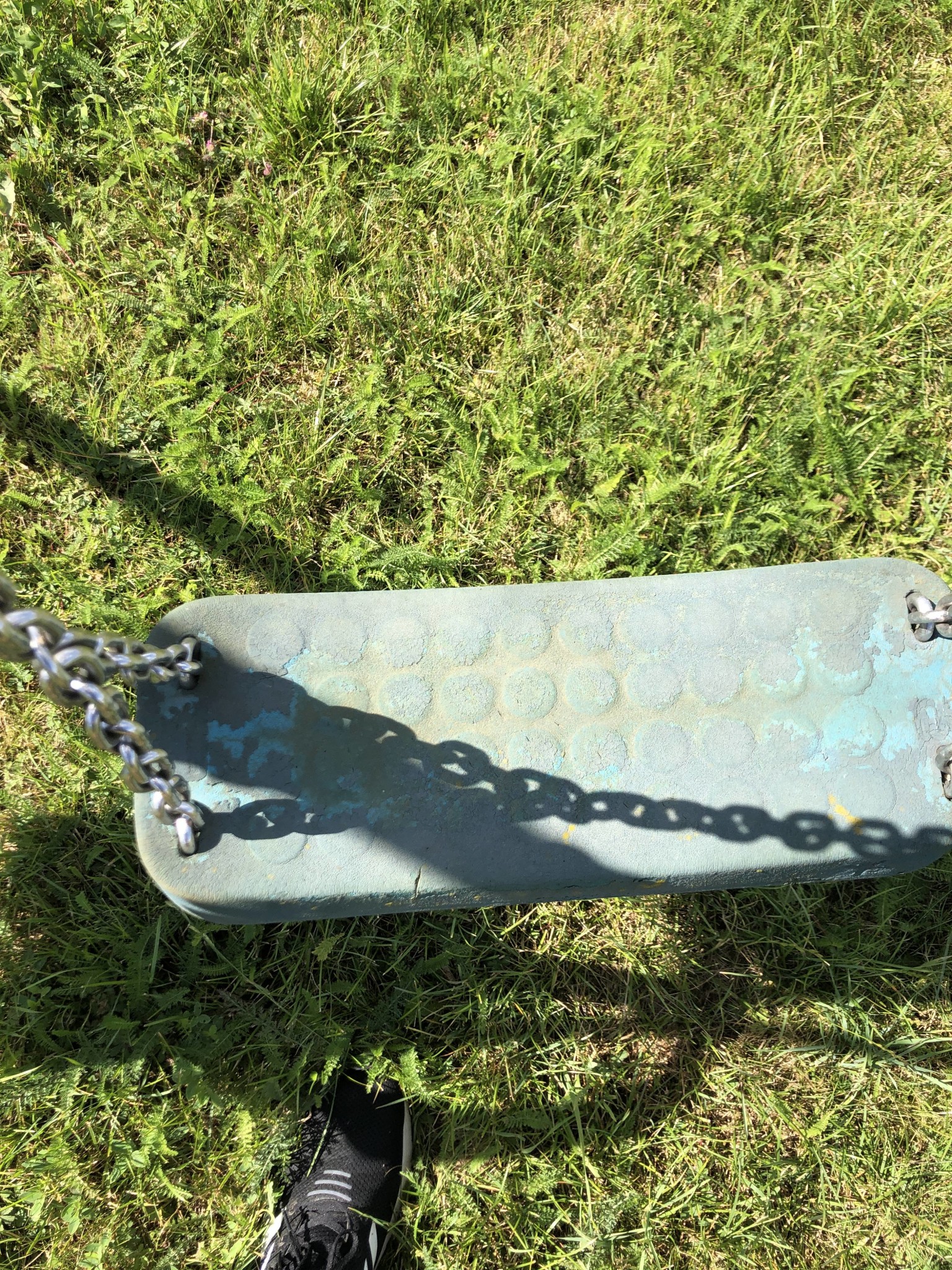

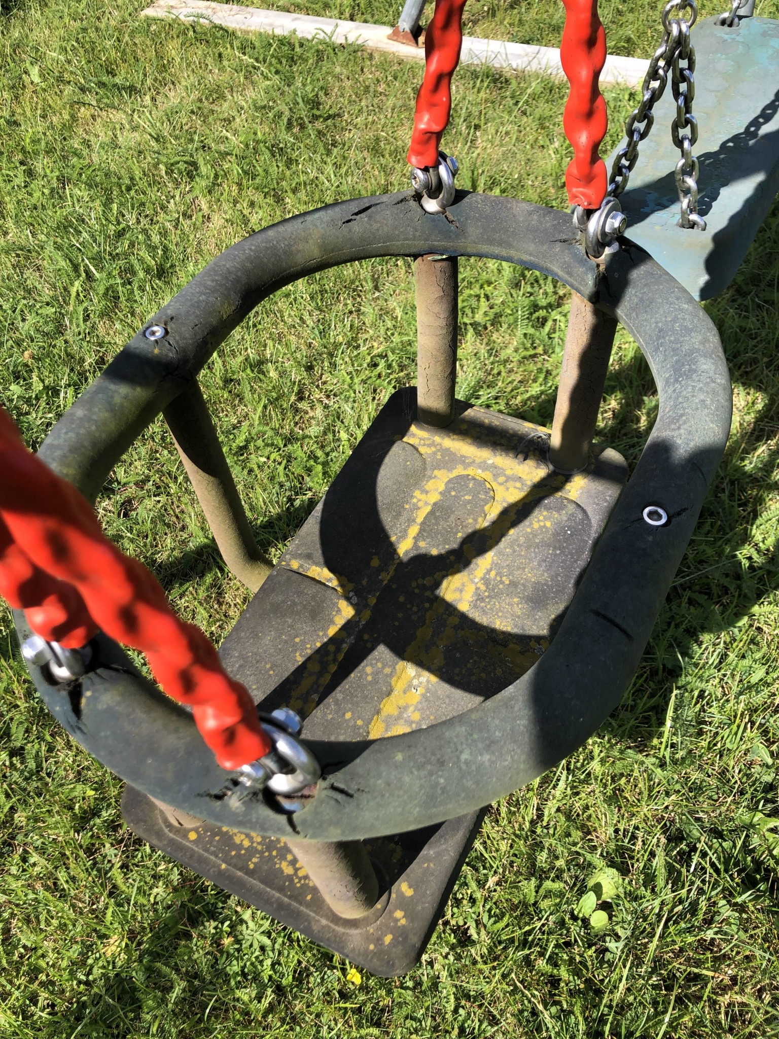

Hej! Har haft en gammal gungställning stående på tomten orörd i okänt antal år, nu ska vi få tillökning i familjen så kände att det var dags att plocka fram den, någon som har erfarenhet av att snygga till en gungställning eller är det lika bra att skicka den på tippen och köpa en ny? Närbild av en gammal gungställning med sliten sits och rostiga metallstänger på en gräsmatta.

Ger du den några timmars kärlek kommer den bli nästintill ny för en spottstyver. Efter en ordentlig tvätt med högtycken kan du gå på den solblekta plasten/gummit med en gasbrännare lite snabbt för att återställa färgen. Kanske kan täta sprickorna i gummit med svart utefog. Röda metallstången behöver bara skrapas och målas. Lycka till!
