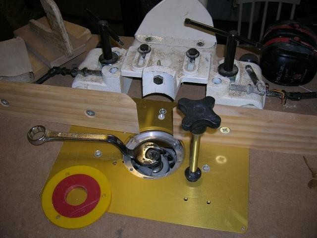

Jag har löst det där med snedställd nyckel för att lossa frässtålen på ett lite annat sätt..
se bifogad bild...

Krillew skrev:

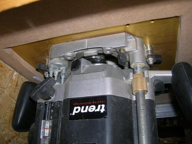

...Jag har löst det där med snedställd nyckel för att lossa frässtålen på ett lite annat sätt..
se bifogad bild...
Helt klart ett alternativ. Hur funkar spindellåset på T11:an? Behöver du sträcka in armen under bordet och hålla den kvar där när du fibblar med spännmuttern?
Samma fråga när det gäller höjdjusteringen... finns det ett lås på en av gejdrarna som man behöver manöverera under bordet när man justerar fräsdjupet?
Krillew skrev:
...Men räknar man ihop kostnaden T11 (som jag redan har :) ) eller en Klasse fräs och låta nån svarva en axel.. ordna ett fäste för lagret samt bygga en lift..
då kommer man kanske till samma slutsatts som att göra en 30mm tillsats till överhandsfräsen... Fast det är ju roligare o göra själv.. ;-)...
Förmodligen har du rätt i att det är en återvändsgränd. Men det hade känts bra att kunna få bända på "naturlagarna" någon gång... ;)
Man kan trycka in spindellåset och sen sitter den inne tills man släpper trycket..
Men tar man då nytt tag så åker den ju ut igen..
Det är några skruv hål bredvid spindellåset... jag funderar på att göra en arm som trycker på spindellåset och ha en bromswire som drar i den då kan man sätta ett
handtag på sidan av bordet för att trycka in spindellåset.
Sen har jag tänkt och få till spindellåset på ett liknande sätt.
På bilden ser du två hål som sitter i basplattan dom är lättast att använda, nackdelen är då att
fräsen alltid måste vara i övre läget för att det skall fungera..
sen så finns det 3 hål i fräsen runt axeln. Dom blir inte lika lätt att använda.
Men man kommer väl inte och försöka ta bort stålen när liften är nersänkt.
Tycker det verkar bra om det bara går att trycka in spärren när fräsen befinner sig sitt "uppersta" läge - det är väl bara då som det är intressant att byta frässtål. Intressant idé hursom, något att anamma om jag skall göra verklighet av tidigare nämnd fräslyft till min CoTech. Funderar också på om man skall göra den tiltbar samtidigt - vet bara inte om man kommer att så stor avnändning för det till en bordsmonterad överhandsfräs. Begränsningen ligger i hur mycket man kommer att kunna vinkla den innan fräskroppen tar emot.

Krillew skrev:
...Det är några skruv hål bredvid spindellåset... jag funderar på att göra en arm som trycker på spindellåset och ha en bromswire som drar i den då kan man sätta ett handtag på sidan av bordet för att trycka in spindellåset...
Ja, något sådant låter vettigt. Vitsen med att byta stål uppifrån är ju att man inte skall behöva in under bordet och rota.
Krillew skrev:
...Sen har jag tänkt och få till spindellåset på ett liknande sätt...
Nu vill jag inte leka besserwisser, men jag antar att du menar "djuplåset". Är det en skruvanordning eller ett snabblås på T11:an?
:) Ja du förstog ju rätt iallafall.. det är ett snabblås. (eller vänta.. ) det är ju en arm som sitter på en skruv..
Det här forumet är bra... Det får mig att fundera lite "ibland" jag tror att, spindellåset kommer jag montera på undersidan av bordet och inte på fräsen.. Som vi konstaterat så byter man ju stål när höjdjusteringen är i topp. Och då kan ju "armen" som kommer trycka på spindellåset
kunna sitta i bordet. Det gör att det blir lättare och ta bort fräsen utan att man måste skruva bort en massa annordningar.
Jag har ritat lite och hoppas få tid över i helgen och göra en annordning.

Jag skulle definitivt vänt o vridit lite till på min lösning ang. spindellåset..
Kastade bort några timmar med att göra nått som jag bara kommer ångra om jag monterar det. Jag vill kunna vika undan armen så fräsen går fritt när man skall plocka bort den. Men det blev bara 5mm till godo och det blir nog lite lite när man hänger uppochner under bordet för att få fast fräsen.
