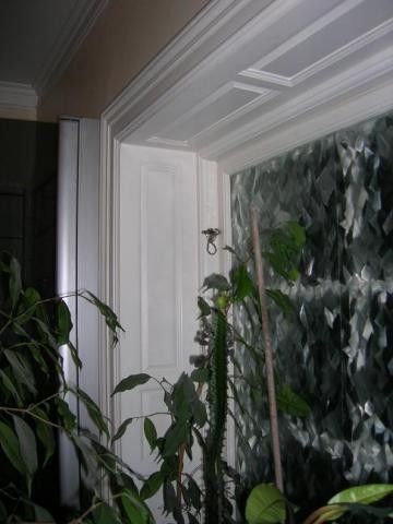

Nej jag körde inget speciellt.. jag fräste "speglar" till fönstret i badrummet..
medsänder bild.. och det var när jag fräste änden på en av dom korta bitarna som ligger tvärs.. som det högg nu skramlar fräsen förtvivlat.. sen fick det bli en trend T11 i stället..
