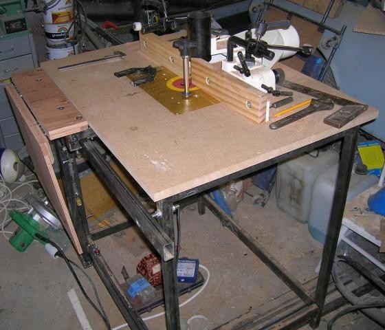

Jag löse det hela genom att köpa en trend T11
den går att justera höjden på igenom bottenplattan..

Ja jag gav inte 8 papp för den utan jag köpte min ny på ebay för runt 3000 ink frakt o allt, det satt en engelsk nätkontakt på så jag fick byta till svensk, det var det enda tokiga med att köpa på ebay.
Men jo visst känns fräsen bra.. Jag köpte först en billig 12mm fräs för jag skall ha den fast monterad i ett bord så jag tänkte att en billig borde klara biffen. Jag har en hitachi som jag använder löst. men den billiga fräsen högg i en kvist och sen så var axeln krokig... Nu känns den billiga inte billig längre..
Jag har inte hunnit fräsa så väldigt mycket med Trenden ännu jag håller på o bygger ett fräsbord. Till Hitachin hade jag en bordskiva med ett hål i och en planka som mothåll som jag satte fast med tvingar. Men jag köpte lite delar från axminster
och bygger nu ett "riktigt" bord till Trenden. Men det lilla jag fräst så känns det kanon med att kunna justera höjden igenom bordet. Eftersom allt är "inbyggt" så behöver man inte betala för en dyr lift, även om man blir lite avis när man ser dom som har display. Men jag planerar att ta ett billigt digitalt skjutmått och skruva fast
under bordet och sen dra fram displayen och en knappsats.. Jag tror man kan få till det hela och få bra precision utan att det behöver kosta skjortan.

Ja det stämmer jag köpte den i aluminium.
Orsaken var att just den inte är så tjock så att man förlorar för mycket "höjd"
Plattan är ju helt ok men jag är inte så riktigt förtjust i mittringarna dom är av plast och dom sitter väldigt hårt. Om man byter verkyg genom toppen så måste man ju ta bort dom
hela tiden.. Så igentligen den enda som duger är väl den som säljs i USA
http://www.newwoodworker.com/reviews/wdpkrpltrvu.html
men vill man komma lindrigt undan så får man nog nöja sig med den från
Axminster.
På bilden ser du det jag köpte.. mothållet är i gjutjärn och jag köpte den i sommras
nu finns den inte på deras hemsida längre... jag köpte väl den sista..
sen ser du djupmätaren som ligger på bordet Trend tillverkar den. helt ok..
sen köpte jag t-bars (inte på bilden) jag har byggt ett åkbord som man ser på bilden
men jag tänkte att en T-bar kunde vara bra för att spänna fast mothåll med..
Höjd justeringen på T11:n syns på bilden.

Jo det finns en lift o köpa som påminner om T11:ans
http://www.binkyswoodworking.com/RoutRaizer.html

Nackdelen med den plattan som du länkade till är att den är 9mm tjock man förlorar ytterligare 3mm... men dom flesta är väl i den tjockleken..
Ang. mittringarna... Jag funderar på att göra en "kloss " som man kan lägga in mellan fräsen o ringen sen höjer man upp fräsen och "plopp
" så kommer ringarna upp... och kan man få till nått sånt så kan man nog leva med ringarna... men eftersom dom är av plast så kommer dom förmodligen inte leva så länge. Det är nog bättre med den från Woodpecker där kan man beställa nya ringar när dom är dom gamla är slut fast köper man dom i aluminium så
undrar jag om man nånsin behöver tänka på o köpa nya...
