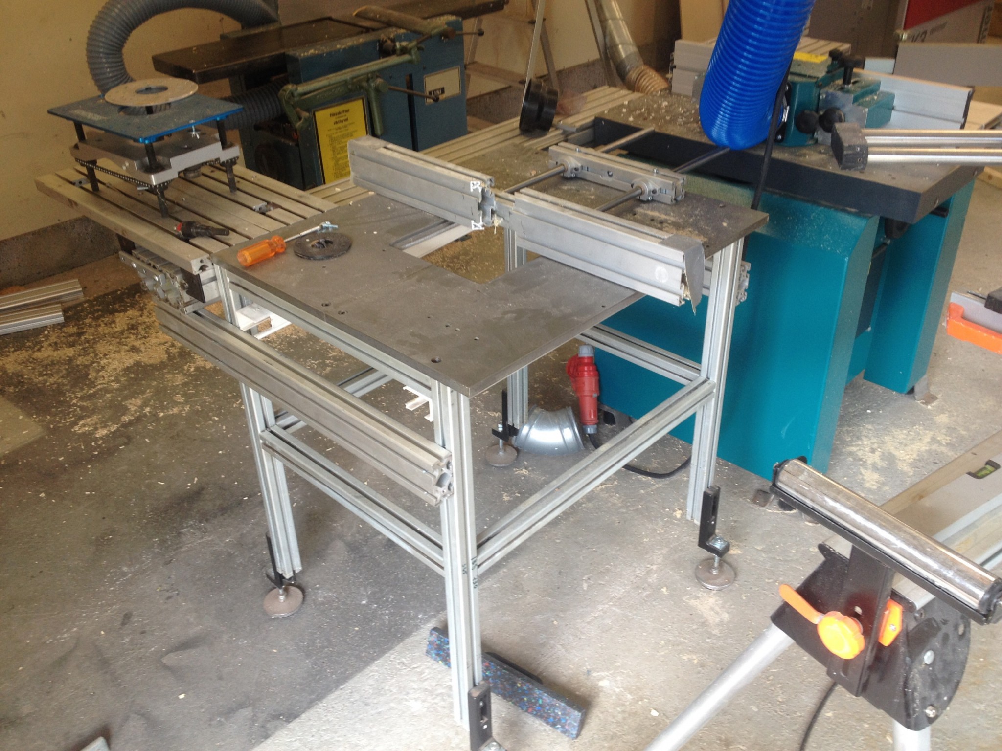

Så här ser mitt ut. 16mm fräst stålplåt som bord. Aluminium anhåll som flyttas med 16mm axlar.
Har ett tappbord (som inte används särskilt ofta) på vänstra sidan. Det går på en kullagrad skena och används också som utmatningsbord. Det är inte helt klart med utsuget. Axminster fräslyft sitter i bordet.

Anhållet såg rejält maffigt ut, någon liknande design vore inte helt fel, några axlar och linjärlager... Kanske en gängad stån i mitten för mikrojustering...katos skrev:[bild]

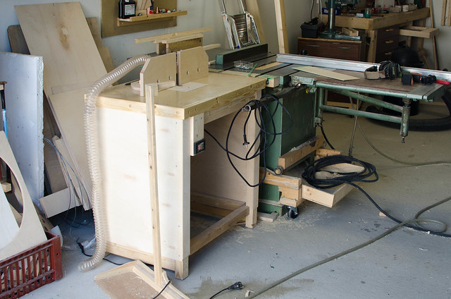

Att lägga fräsen i sågens sidobord på höger sida vore lockande, då skulle jag ha en gjutjärnsyta. Fast sågen står lite så att det kan va svårt att komma till där. Anhåll med mikrojustering skulle man dock få på kuppen isåfall. Såhär ungefär har jag det nu, fräsbordet dubblerar som utmatningsbord. Där mot väggen skulle fräsen måste komma om jag monterade in den där. Det är förvisso lockande...
Jag modifierar förmodligen det bord jag har, för jag är rädd att klantar mig med min väldigt fina såg, min favoritmaskin i verkstan trots allt.
