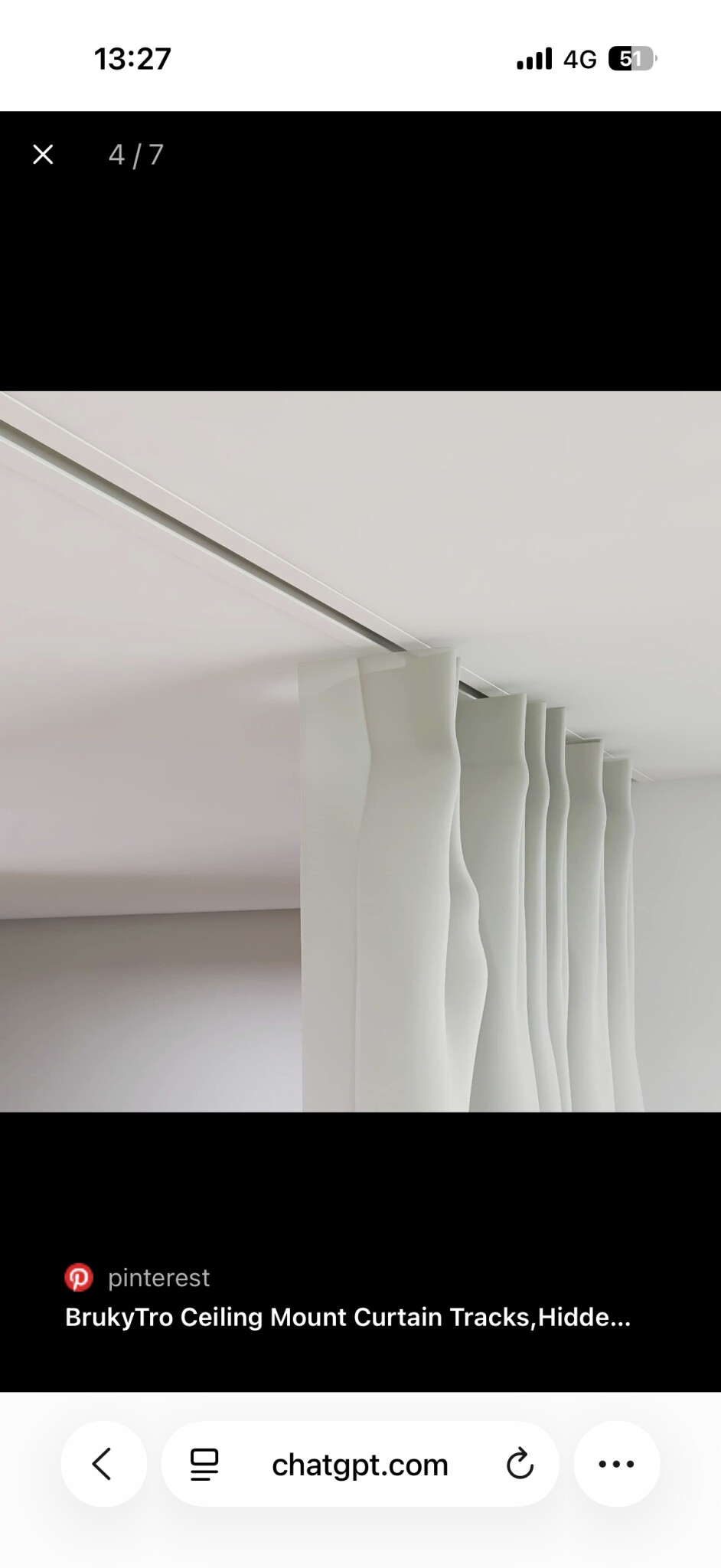

Vill fräsa i vårt nya gipstak för att sätta in en gardinskena. Inte som den fula skenan på bilden. Utan endast ett frästspår med en dold skena i.
Hur tror ni det går att fräsa i gipsen?
Går säkert att fräsa in. Men betänk, skenan ska fästas i något. Ligger råsponten på tvären tänkt skena.
Ävensom att fräses en skena in, kan det bli att gipsen kommer att hänga ner sig, den är skruvad i råsponten
och då kan ev skruvar som är där, på fel ställe.
Så hoppa över det med att fräsa in en skena, kan bli större problem med taket än vad du tror.
