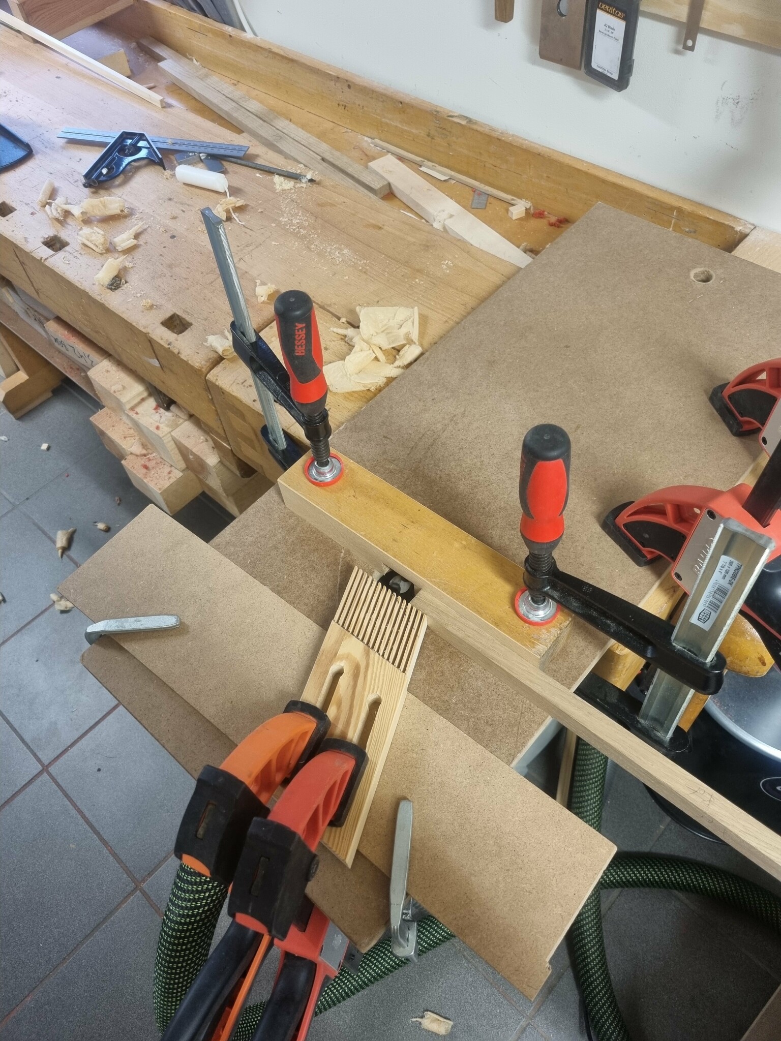

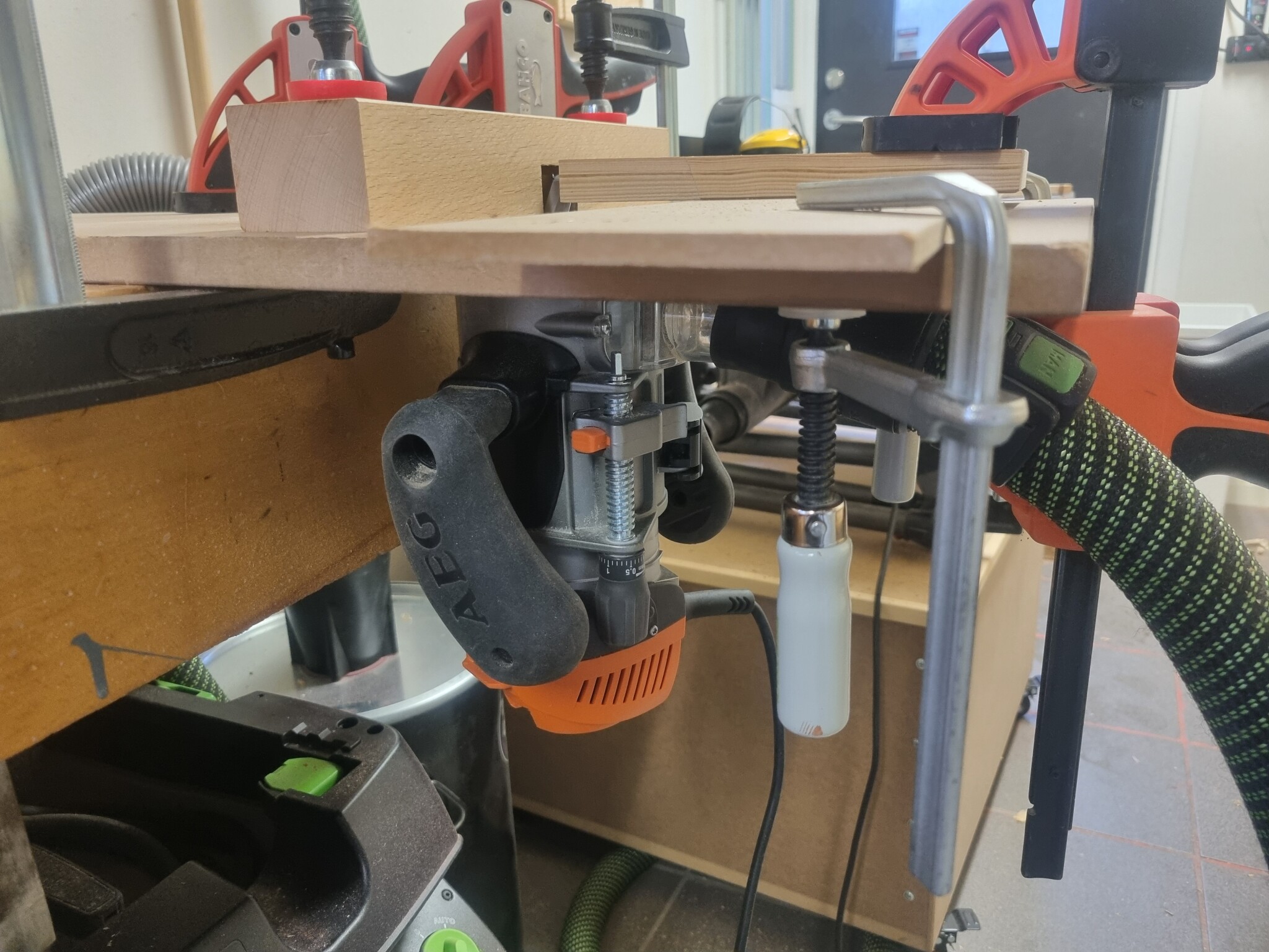

Köper man en router med fast bas går det att göra ett rätt basic fräsbord med en MDF skiva. Bara hänga upp på väggen när man är klar.
Hemmagjort fräsbord av MDF-skiva med fastsatt träram, spänntvingar och arbetsbänk i bakgrunden. Verktyg och sågspån synliga på bänken.
Router fäst under en MDF-skiva med klämmor, visar ett hemmagjort fräsbord under byggprocess i en verkstad.
