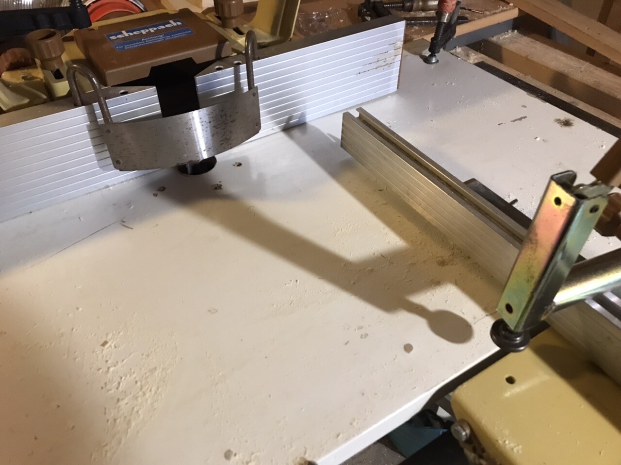

Tack för alla svar. Och extra lätt blir det ju när alla tycker ungefär lika! Som jag tror @heimlaga är inne på så lutar det åt att försöka nyttja scheppachdelar som jag har (anhåll t.ex.) men i övrigt bygga något enkelt bord själv till att börja med som kan kombineras med arbetsbänk. Kanske en domkraftslösning kan funka som lyft som @Pysslarn skriver.
Som första lösning blev det så här. Ingen kostnad för fräsbordet genom att utgå från de delar jag redan hade och en gammal skiva som låg och skräpade. Får se hur långt precisionen räcker innan det blir ett bättre bord.
