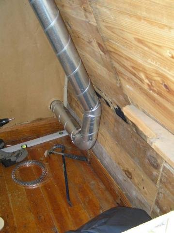

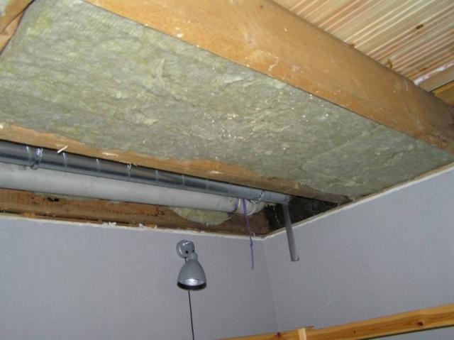

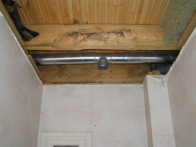

Kommer jag få kondensproblem utan isolering? Rören går i uppvärmda utrymmen mellan snedtak och en lodrät oisolerad vägg mot sovrumet så utrymmet är uppvärmt men troligen något svalare än själva sovrumet.
Du lär inte få några problem med kondens.
Så länge temperaturen inte faller under 10 grader runt kanalen är det ingen större fara.
Tänk dock på risken med ljud med kanal närma sovrum (eller rättare sagt var du placerar fläkt/ljudfällor etc.).
P

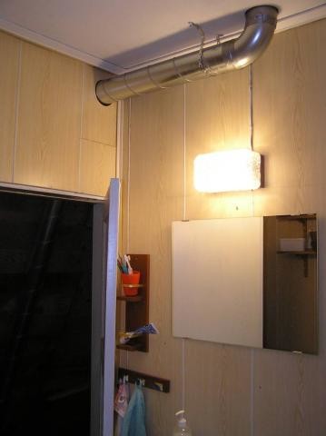

Fläkten sitter ute på taket så det är ingen fara, haft den i snart 2år. Frånluftsventilerna sitter i badrum och toa på våningen under så risken finns ju iof att ljud kan höras via kanalen men vi får väl provköra och se hur det blir. Kommer nog permanenta det hål jag sågat upp och köra en inspektionslucka av det.
Har du möjlighet att sätta in en ljudfälla på kanalsystemet så gör det nu, den lilla kostnaden är man tacksam för när man slipper höra fläktsuset :)
P

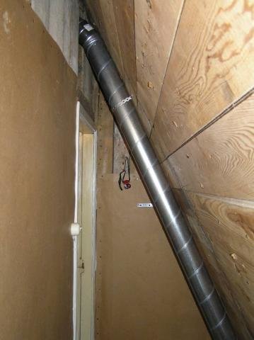

Sitter en flexibel 600mm ljuddämpare på vinden och den verkar dämpa ljudet ganska så bra. Lyckades få dit de sista rörbitarna igår kväll så nu återstår vara den lilla biten uppe på vinden, sen ska det provköra innan isolering och undertak monteras.
P
Nu är det klart.

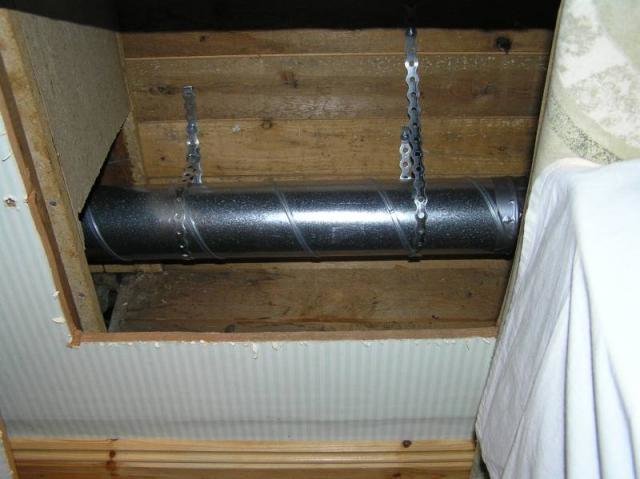

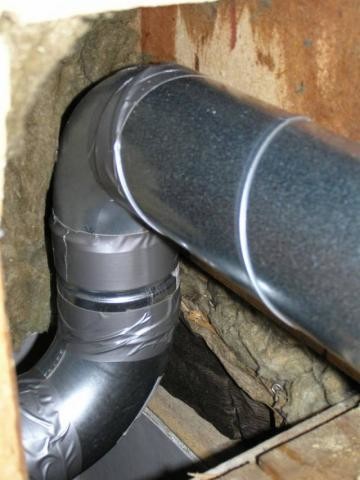

Lite svårt att se på bilderna men du har väll fäst att skarvar, popnit eller skruv? (mest så att du slipper problem den dagen du vill rensa kanalerna)
Och att tejpa skarvar behövs normalt inte om du gummipackning på detaljerna.
P
Alla skarvar är popnitade med minst 2 nit (lite trångt ibland) tejpen är bara för säkerhetsskull.
