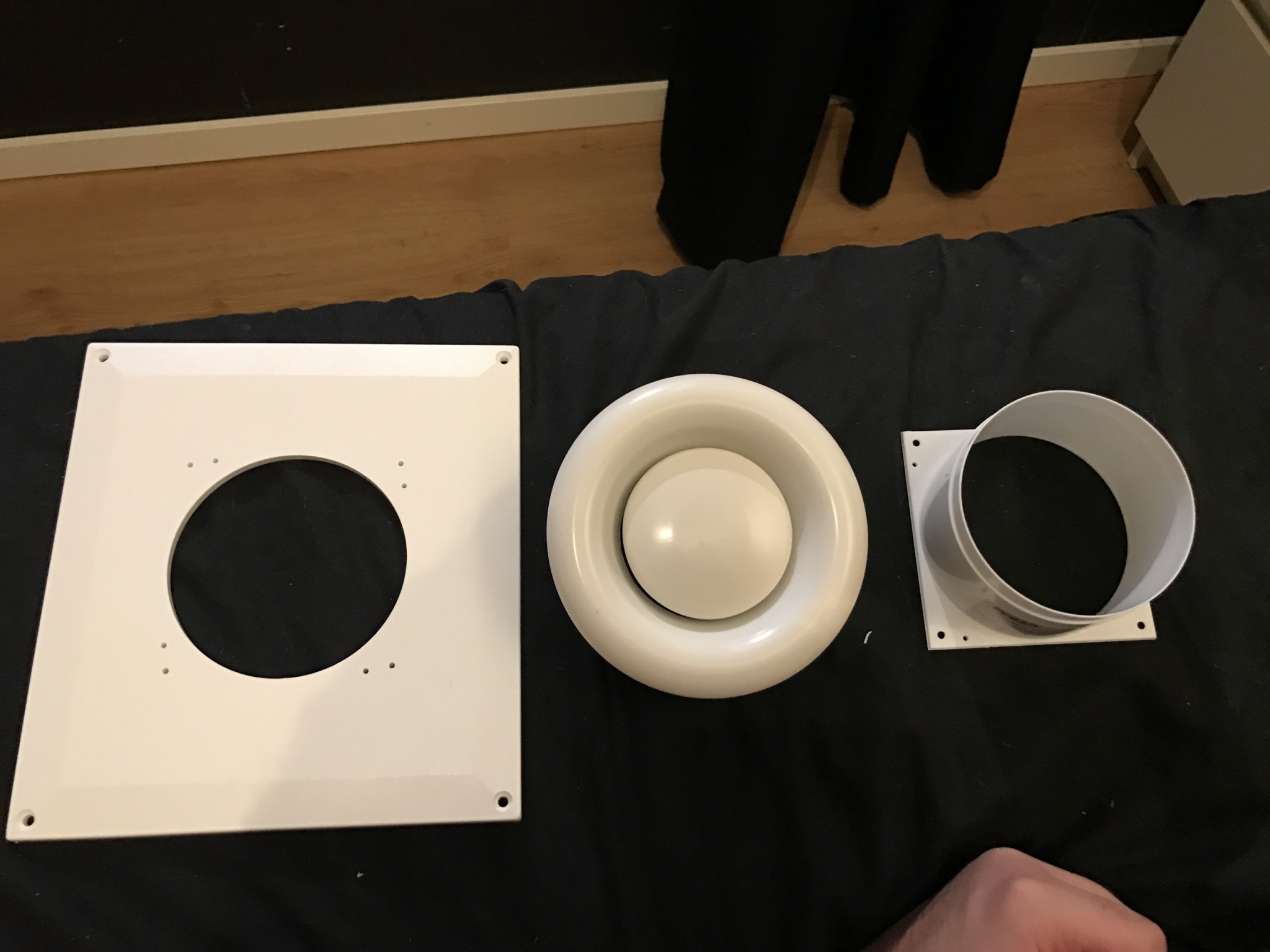

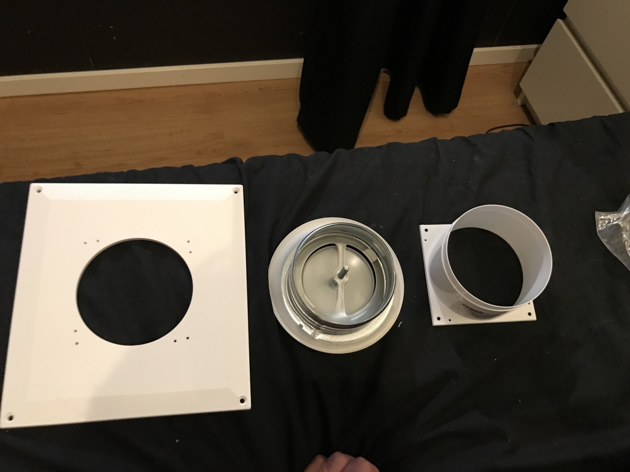

Renoverar köket i en gammal bostadsrätt, får inte koppla köksfläkten på utsuget utan måste sitta en Frånluftsventil, har varit och köpt detta men förstår inte hur jag ska få fast donet i ramen,

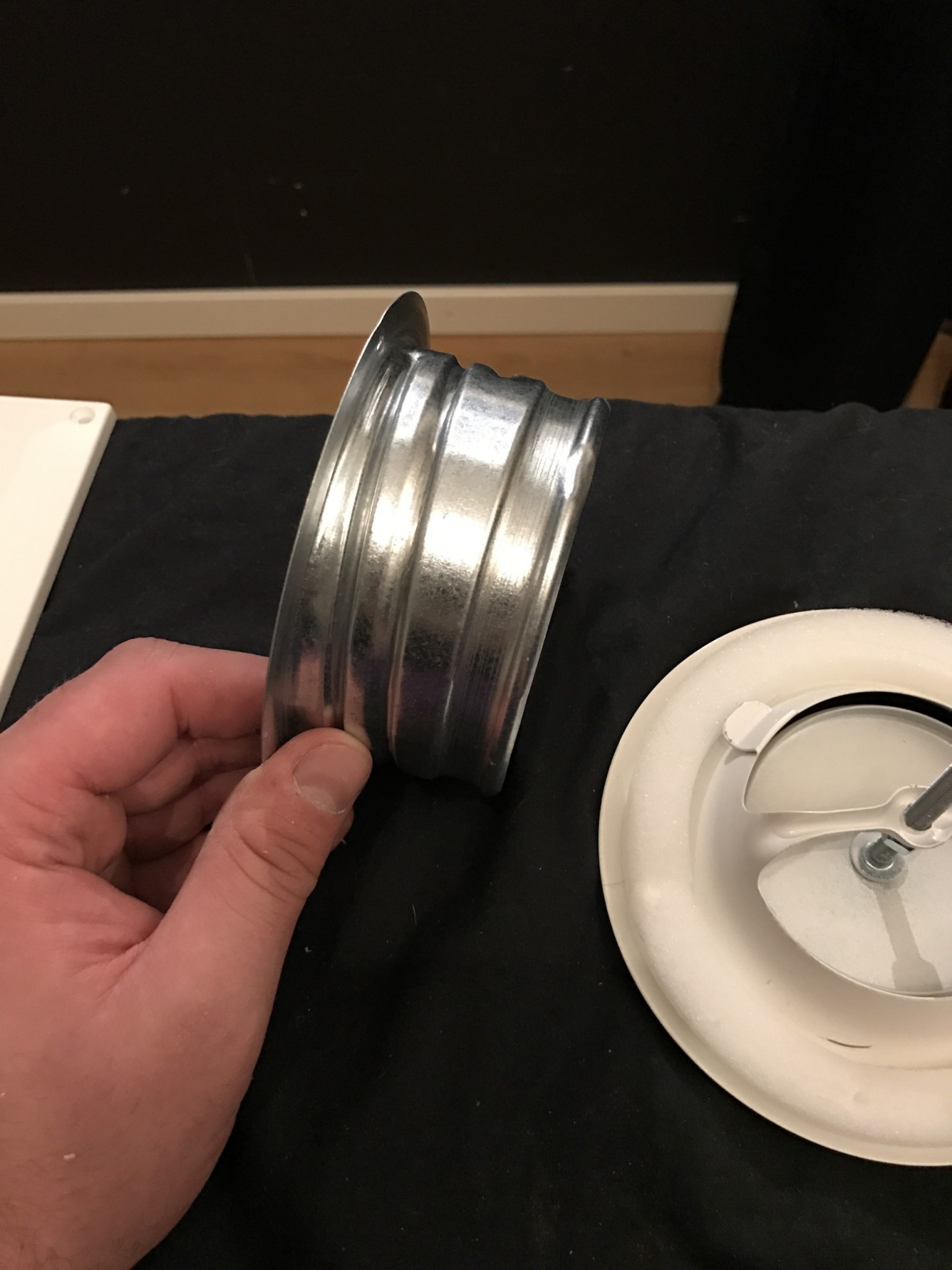

börja med att lossa den blanka ventilstosen från själva ventilen.

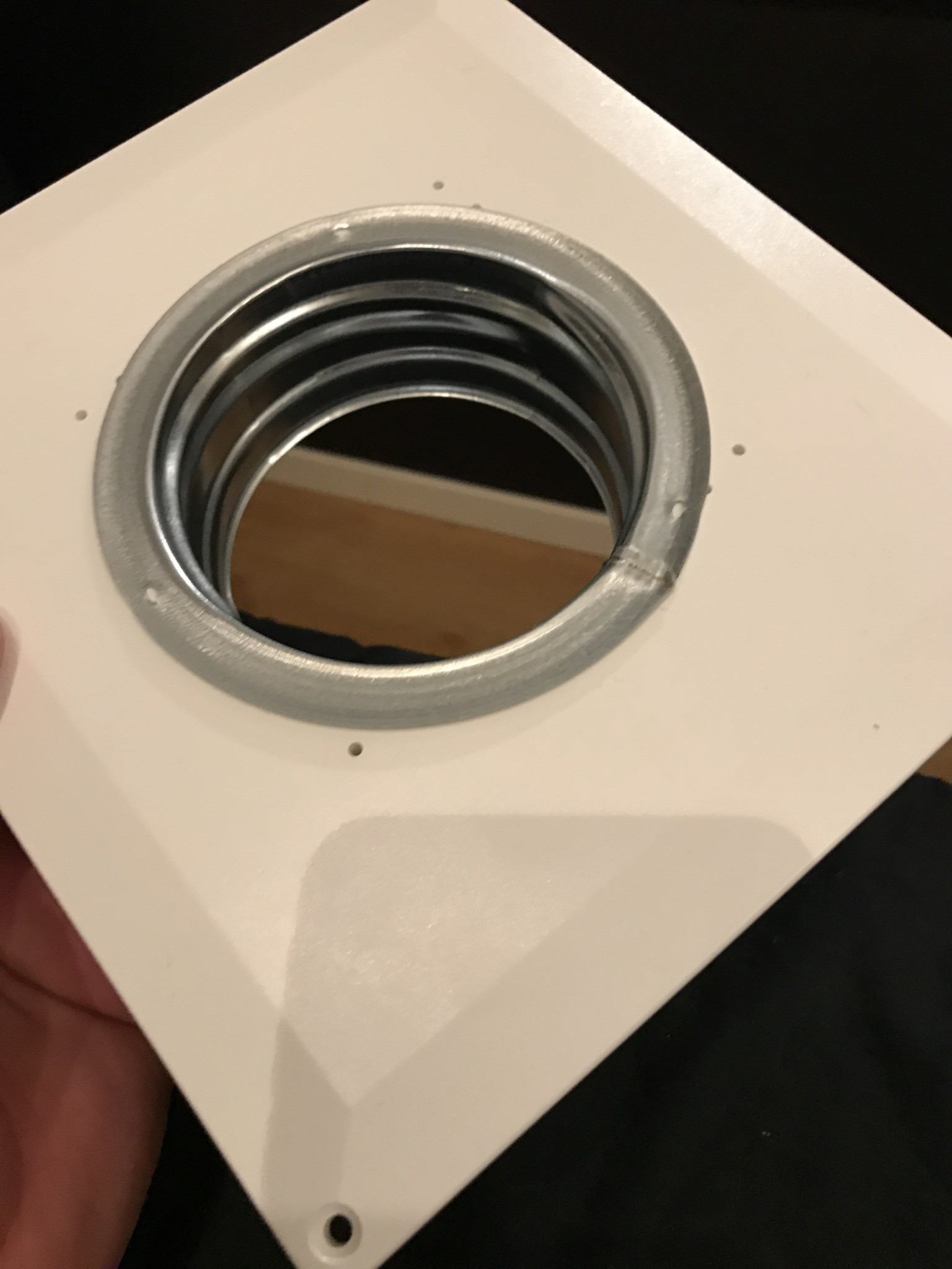

prova hur den passar direkt i hålet på den stora skivan

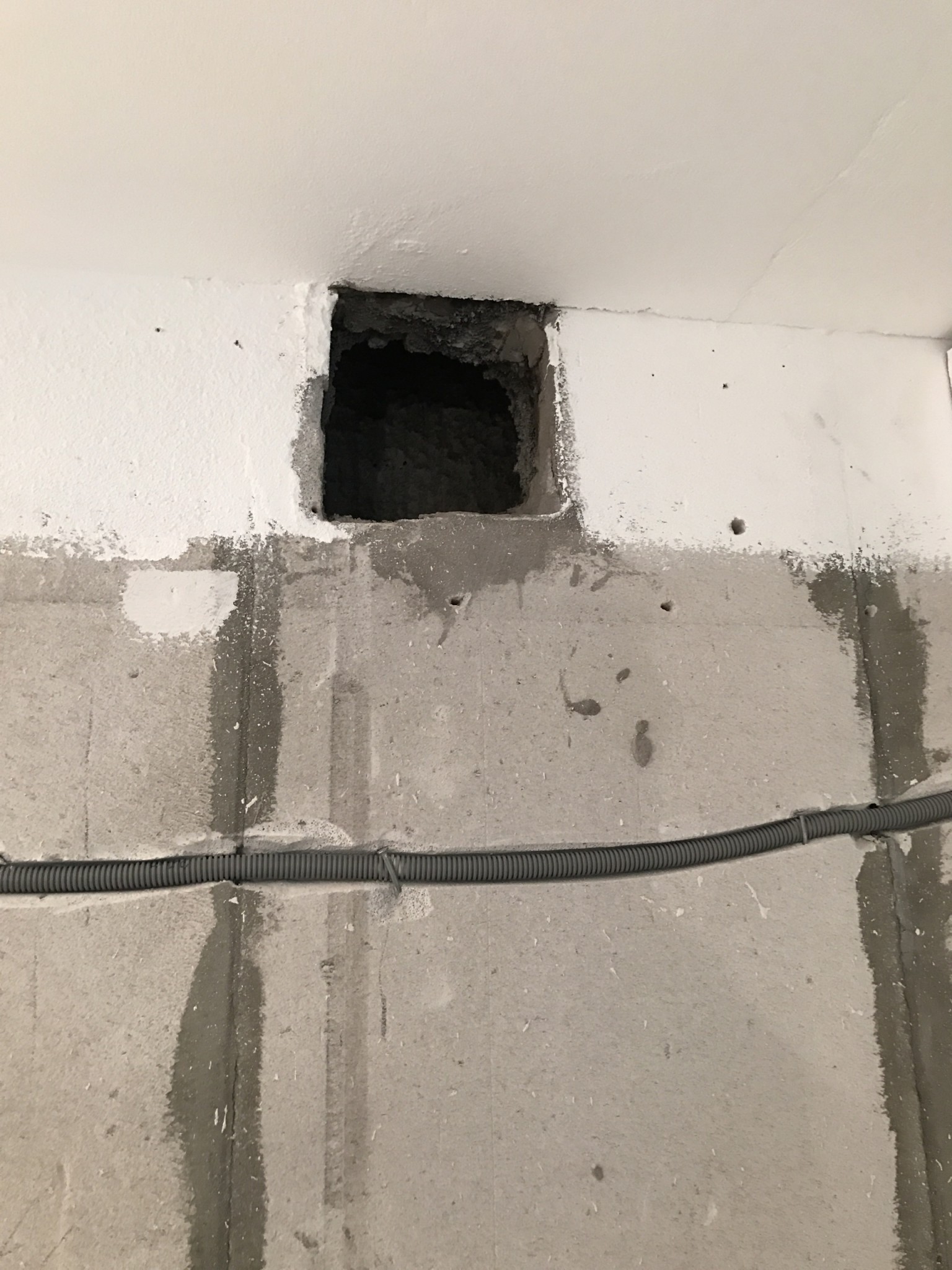

Har du nån silicon eller sättlim hemma så kleta det under flänsen och sätt tillbaka stosen så som du gjort och vänta tills imorgon med att montera plattan mot hålet i väggen.

Det är möjligt att du får klippa nån cm på överkanten av plattan för att nerkanten på stosen inte ska ta i nerkanten av hålet. Kleta sedan silikon/sättlim på väggen runt hålet,tryck dit plattan och ev fäst provisoriskt plattan med ett par småspik och vänta några timmar innan du öppnar upp ventilkäglan 4-6 varv och skruvar dit ventilen.klart
Kleta även tätt högst upp mot taket med silicon/sättlim

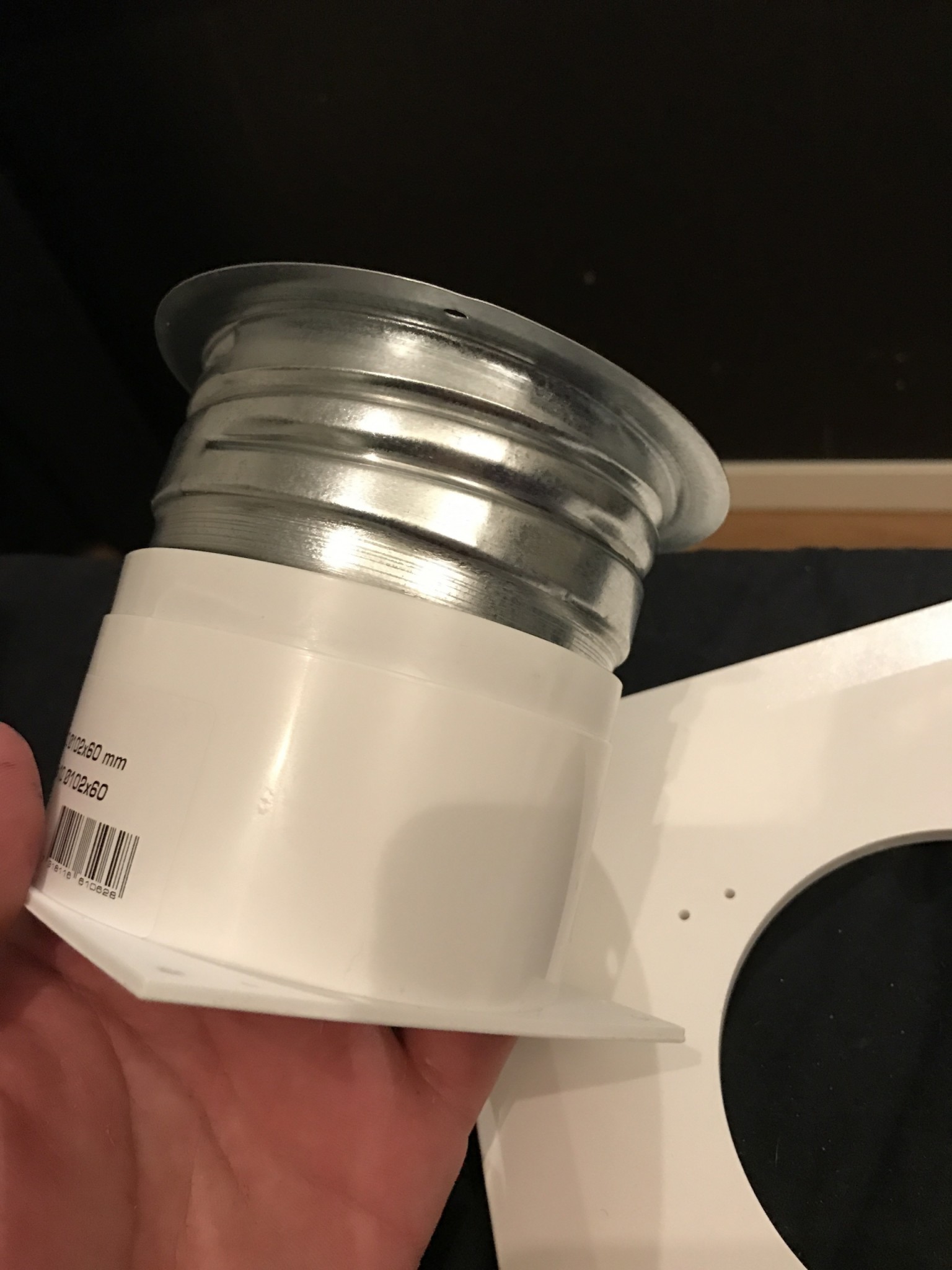

Behöver jag inte stosen då ?
  • Hand håller en vit plaststos med etikett intill en del av en svart och vit konstruktion.
släng den. den är till för att montera slang på när man direktkopplar en köksfläkt
Aha Okej då är jag med, Men då räcker det med lim då?

Tack som fan :) bara montera efter granitskivan och kaklingen då :)
