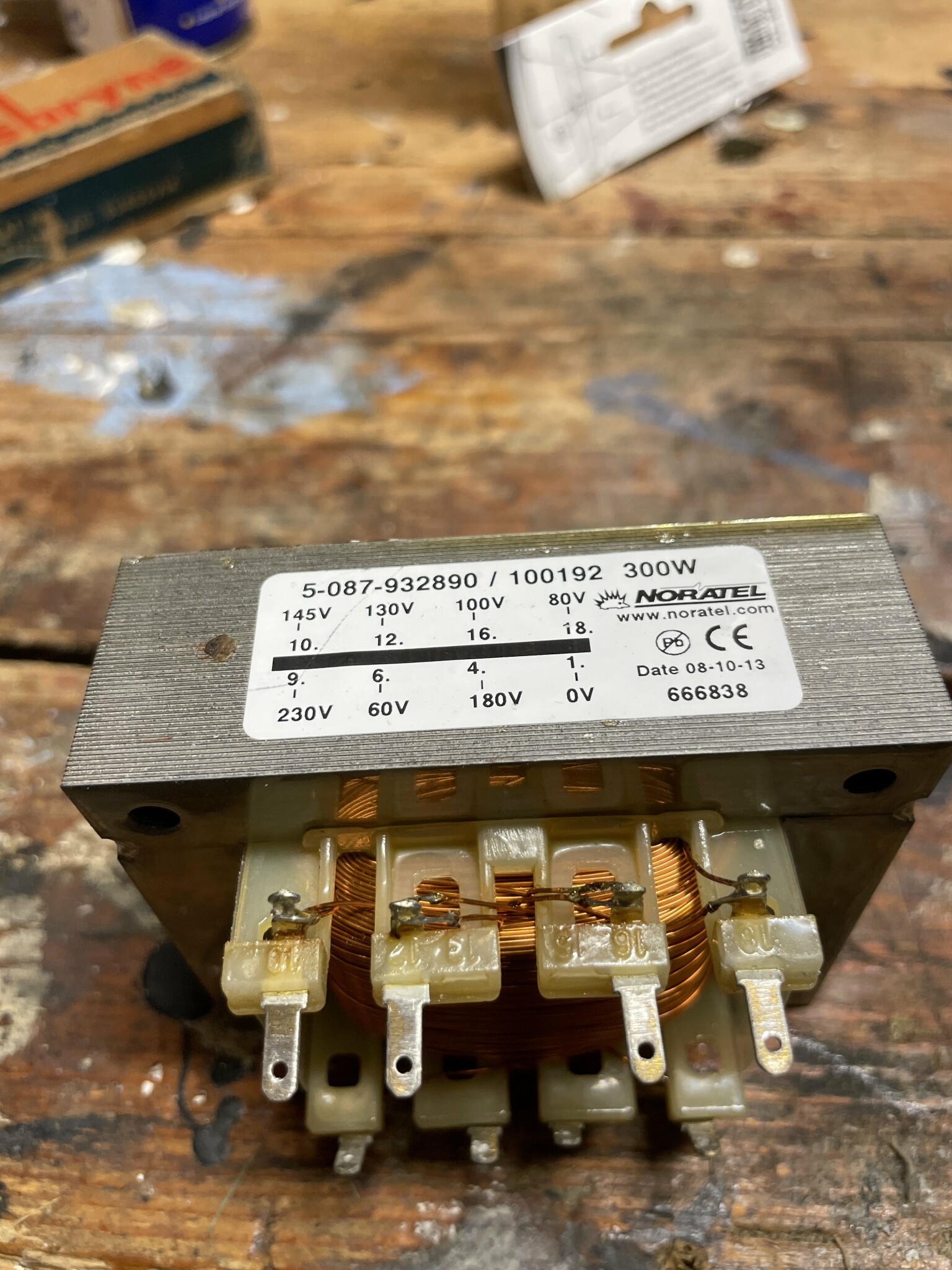

Det var ju ett tag sedan men jag vill minnas att jag bytte ett kretskort i köksdelen, som hade bränt.J jonte7 skrev:

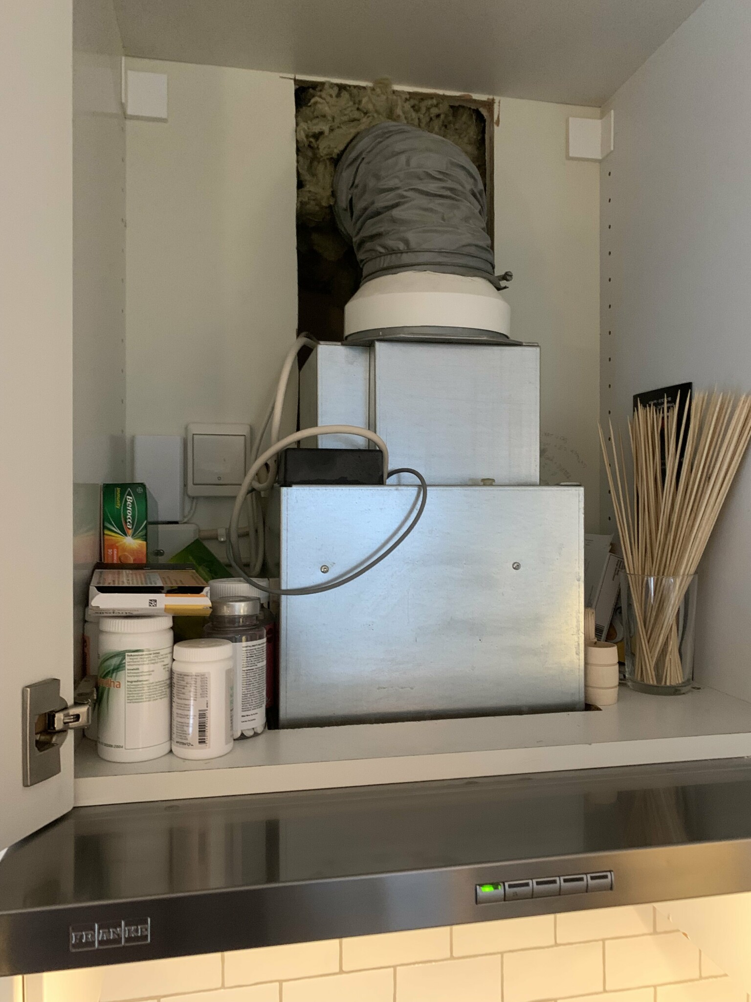

Hej!M Muskot8 skrev:
Fantastiskt hyggligt att du återkopplar!
Minns du var i köksfläkten kretskortet är monterat? Bifogar foto på vår installation.
Mvh, Jonas
Jag har för mig att det var det som hör till knapparna (för övrigt en exakt lika dan fläkt) det blev att skruva vilket jag gjorde underifrån. Supporten trodde att det fel på grejen på bilden och skickade först den. Men den använde jag aldrig. Har kvar den som minne😠J jonte7 skrev:
