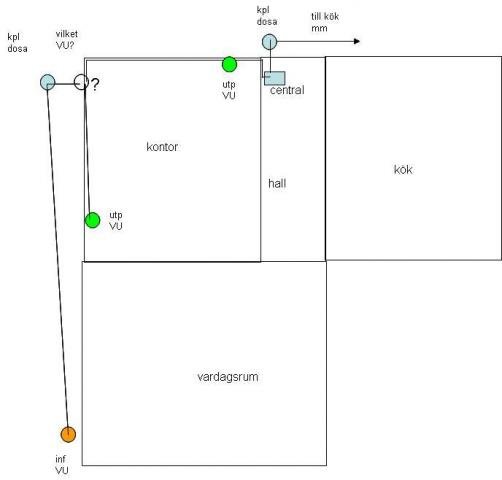

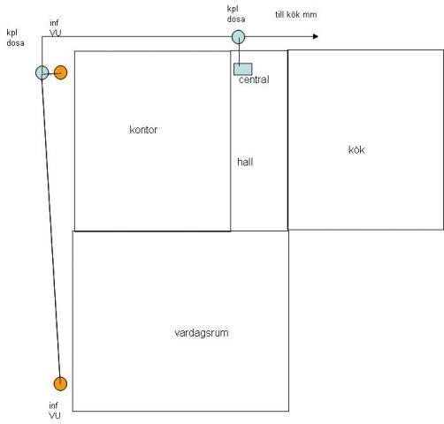

Jag har försöt rita två diagram, hur det ser ut idag och ur jag vill att det skall bli. Det kommer alltså en utanpåliggande dragning fram till ett VU som idag är infällt. Bakom det vill jag gå vidare infällt eftersom det readan finns rör dragna, och samtidigt gå vidare utanpåliggande. Jag har fått rådet att man kan "borran sig snett in i dosan" men jag tror inte det är bra i det här fallet. Dosan är av plåt och väggen av smulig puts. Två sådana borrhål kommer trasa sönder väggen och dosan.
Finns det något sätt med förhöjningsramar eller likande som man kan sätta ett utanpåliggande VU över dosan, gå in med två kulo och utföra koppling bakom i dosan för att gå vidare infällt med en tredje kabel? Finns det någon form av lock/barriär som kan sitta bakom VU för att tydligt markera att man inte skall in och rota längre bak - där det finns kopplingklämmor mm?
Jag har inspekterat befintligt uttag idag, dosan är fin men man har försökt fästa infällt VU med plugg i putsen utan att lyckas helt, det är en del misslyckade borrförsök. Av den anledningen vore det skönt att kunna byta ut det mot ett nytt där fästhålen sitter länge ut.
Att köra utanpåliggane ända till vardagsrummet och skippa det infällda går förstås, men det är en del dörr och fösternischer mm som blir rätt bökiga att passera snyggt.

Sätt ett vanligt Eljo Trend 2-vägs och en 18mm förhöjningsram. Ramen skruvas dit först, in med kablarna, koppla ihop med tre extra tåtstumpar till vägguttaget, dit med uttaget

Varför vill du göra kopplingarna i dosan bakom oåtkomliga utan att lätta på ramen? Är det flera faser inblandade?
Det kanske inte är vettigt, men jag tänkte att om någon i framtiden får för sig att byta uttaget och inte fattar att ramen skall sitta kvar - tar bort rasket och ser ett myller av koppligar, kablar, jordbiledare och blir förvirrad - gör fel - världen går under. Om det fanns någon avgränsare så skulle bara L, N och PE sticka ut även om man tar bort ramen, och risken att det blir fel vid byte av uttag kanske minskar.
För egen del spelar det ingen roll, jag vill bara veta hur det skall se ut när det är korrekt. Den som skall koppla in det får väl säga sitt. Det är kul att planera vad jag vill ha så man ber om rätt saker och får förväntat resultat. Och att inte installatören dyker upp och tycker min ide är dålig och det blir kurr.

Du behöver ingen avgränsare
