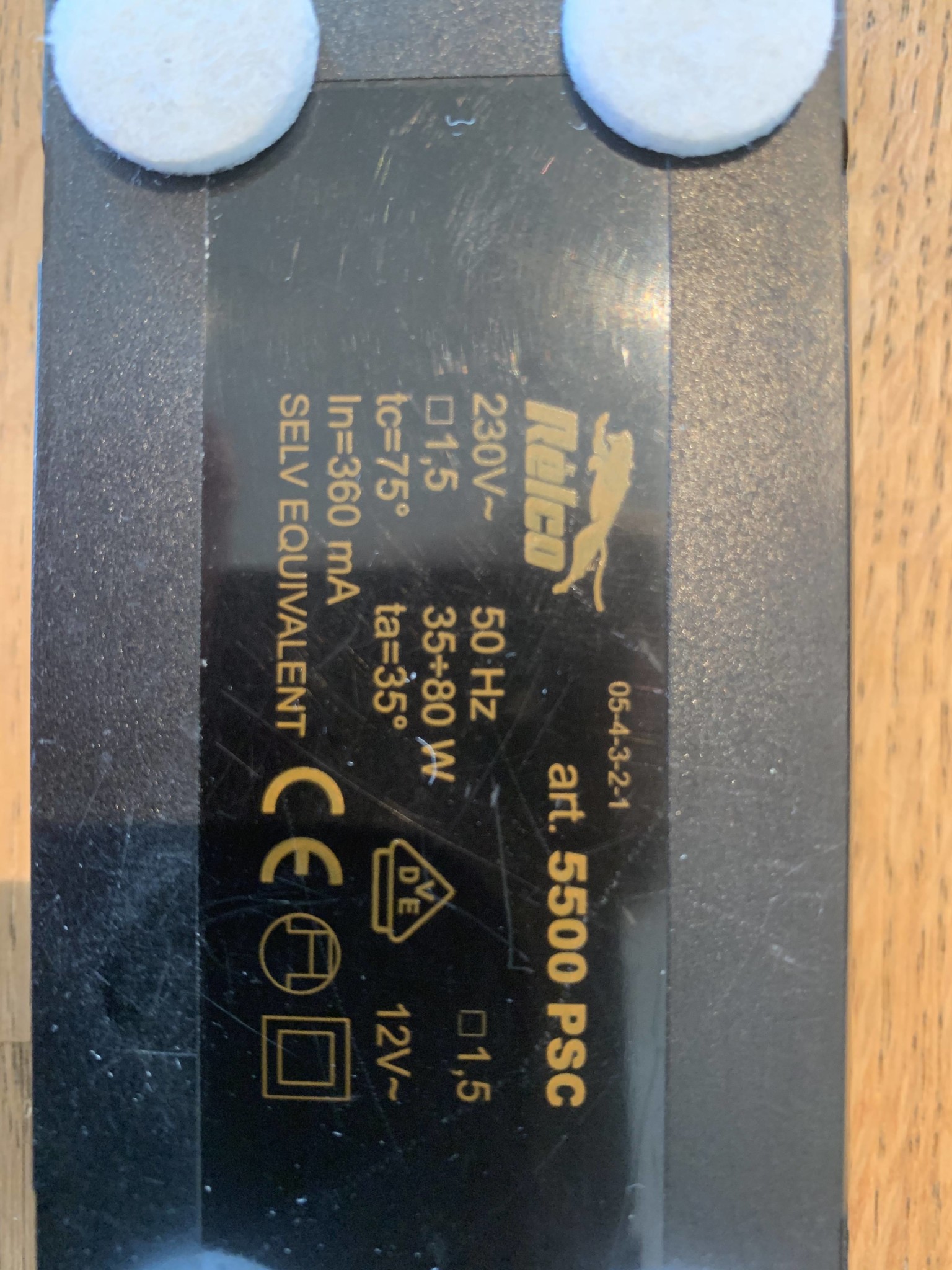

En närbild på en Relco 5000 LED dimmer med tekniska specifikationer.
Jag har en Herstal halogen golvlampa som från början var dimbar genom att man tog i den (metall). Nu har den funktionen slutet fungera och går inte att reparera eller ersätta. Nu funderar jag på att i stället använda en justerbar golvdimmer som jag haft liggande (se bifogade fil med teknisk soecifikation). Kan jag använda denna och kan/måste jag byte till led (om det låter sig göras)?

Etikett på en trasig touchdimmer med tekniska specifikationer, 230V och CE-märkning.
Touchdimmern till lampan är separat och sitter på elsladden. Bilden visar specifikationerna på den dimmern (som alltså inte längre fungerar). Jag tänkte att det borde gå att byta ut denna mot en med slide-funktion (förra bilden). Det finns ingen dimmerfunktion i själva armaturen.
Jag ser en indikation på att denna touchdimmer ger 12 V AC ut, men märkningen är ofullständig.
Den första är bara lite kraftigare och är halogenlampan på minst 40 watt så fungerar det.

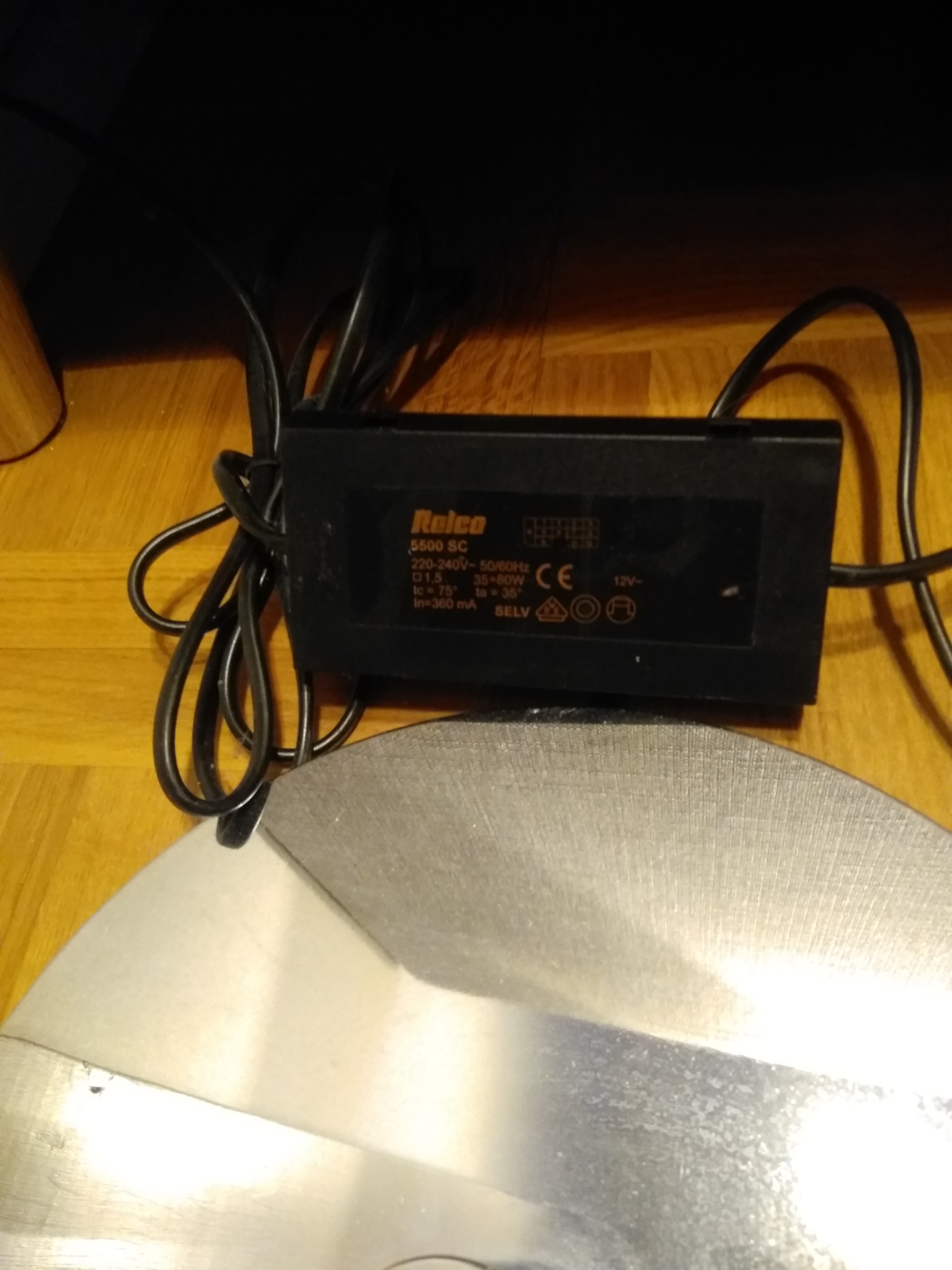

Att den inte går att ersätta - menar du då att den slutat att tillverkas ? Jag har en likadan och den pajade också, men då köpte jag en ny elektronikenhet, som har fungerat bra sedan dess.
Elektronikenhet med märkningen "Ralco 5500 SC" och sladdar ligger på ett trägolv.
