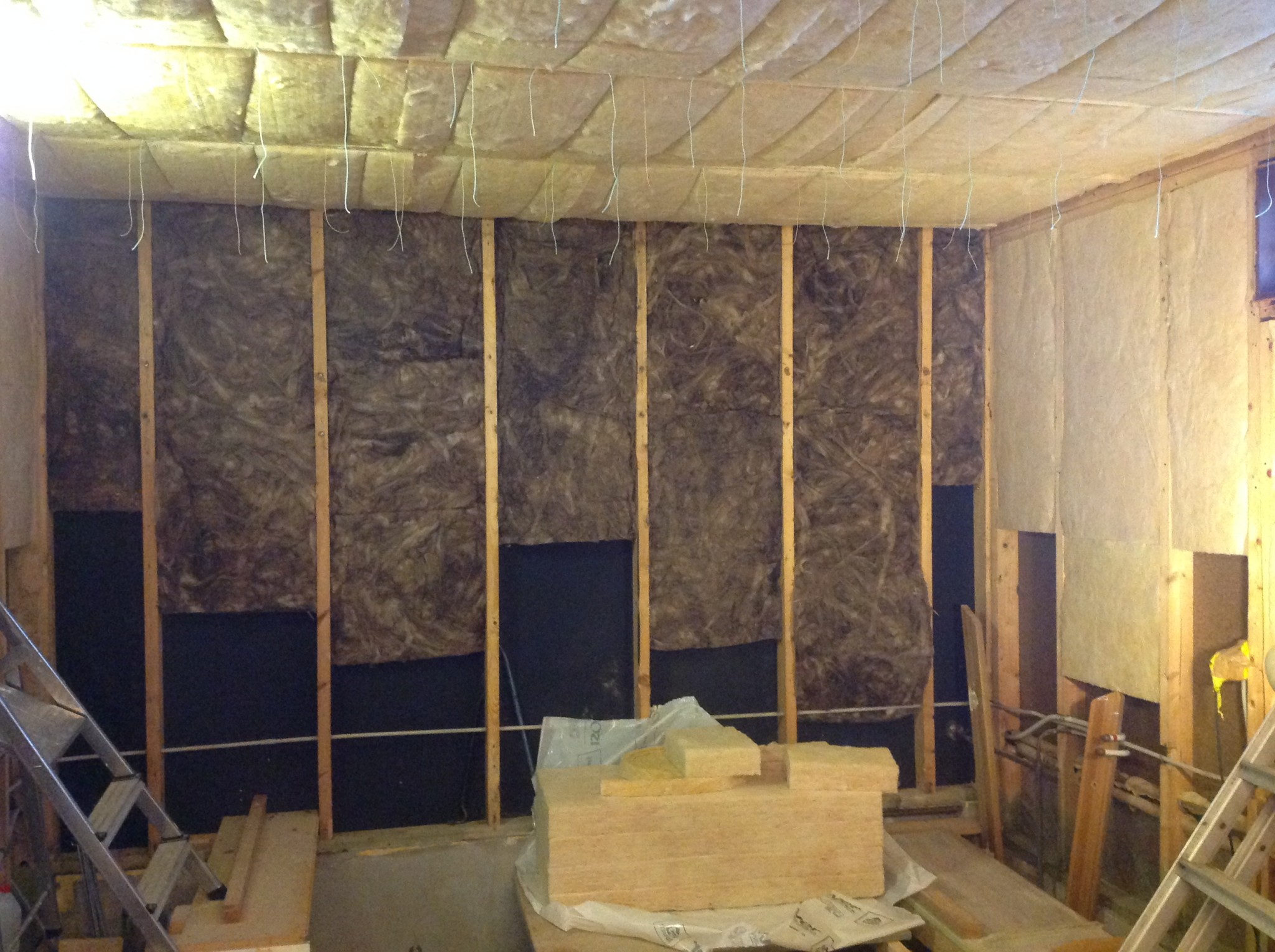

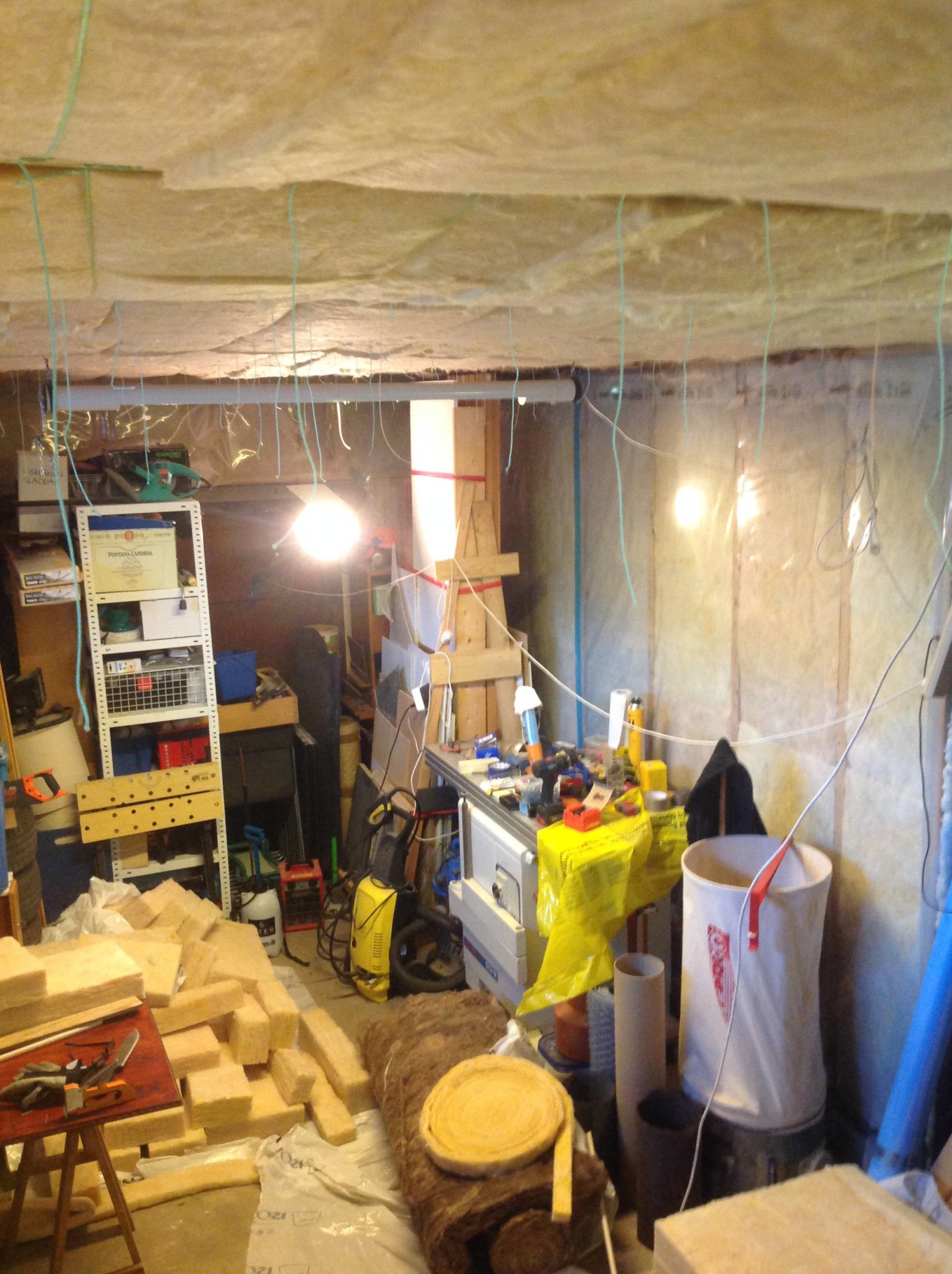

Så, då var det dags för en liten statusrapport. Blev ju inte klar med byggjobbet före jul som jag tänkte och under helgerna har det inte hänt mycket, ska sanningen fram är det först i går och i dag som jag kunnat lägga några timmar i den blivande verkstaden.
Så vad har då hänt? Jo, hela taket är nu isolerat med dubbla lager mineralull som hålls på plats med murarsnöre. Om någon som ser bilderna associerar till kassler är det fullt begripligt.
Nästa steg är ångspärr och sedan läkt att fästa spånskivorna som blir undertak i. Tack till Björn Melander som hjälpte mig att få huvudet någorlunda korrekt fastskruvat på axlarna i det ärendet.
Dessutom har jag satt isolering på större delen av väggen som ansluter garaget till huset. Denna kommer så småningom att komprimeras bakom dubbla lager gips och sedan OSB och spånskiva för ljudisoleringens skull. Lite ull har hamnat här och var på väggar där det fortfarande saknas isolering, men innan jag kan gå vidare måste jag rensa bort lite eldragning och byta en dosa som är gammal och ful samt sätta in en ny friskluftsventil. Sedan är det bara att köra på med isolering och ångspärr!

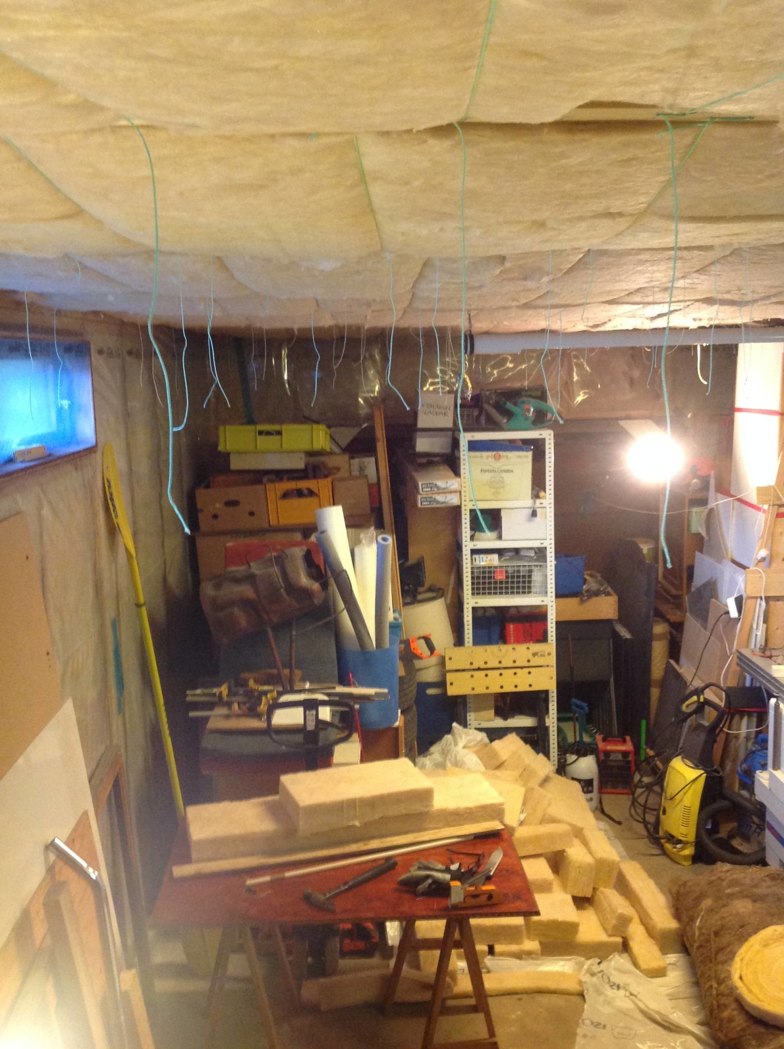

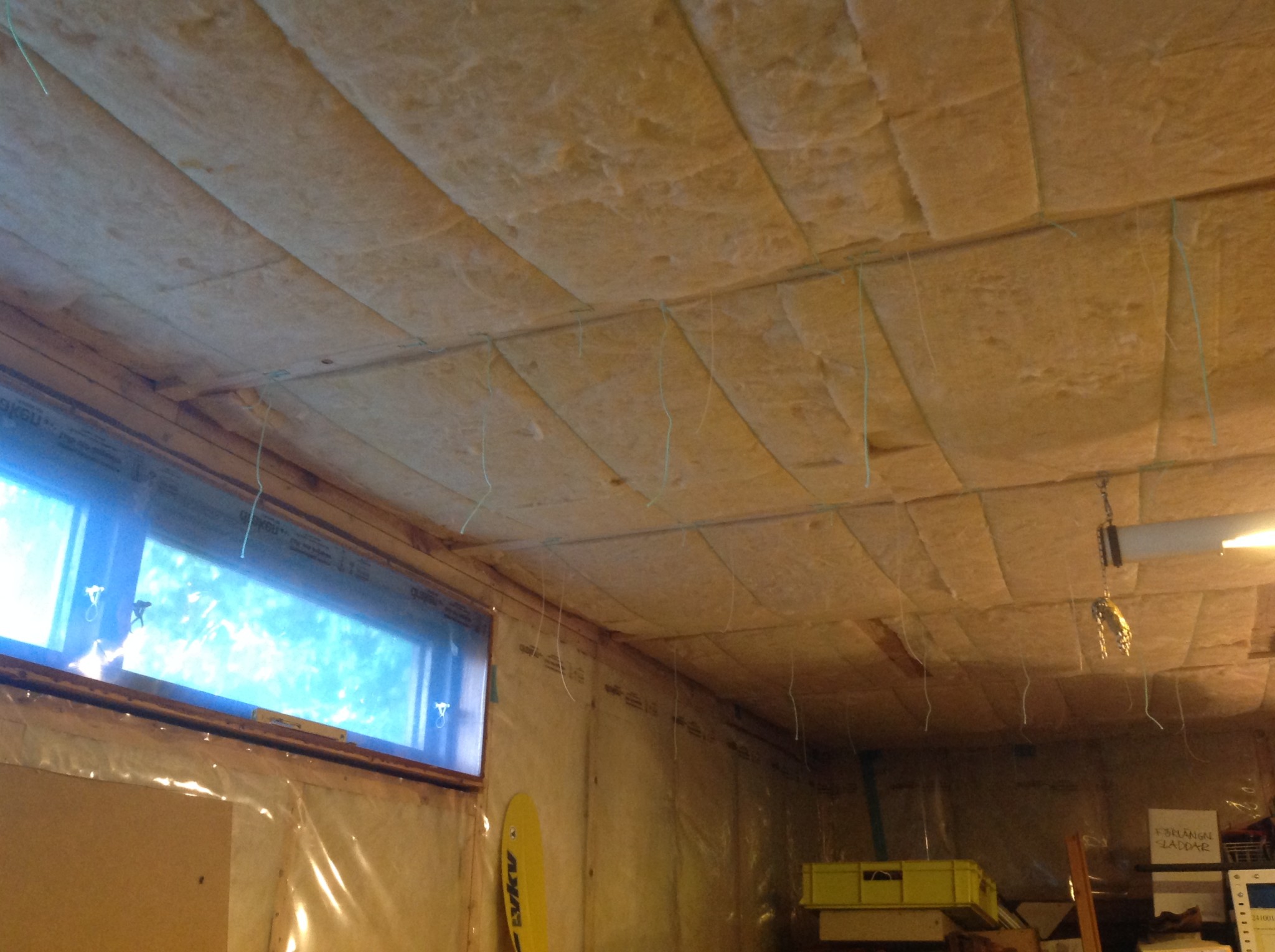

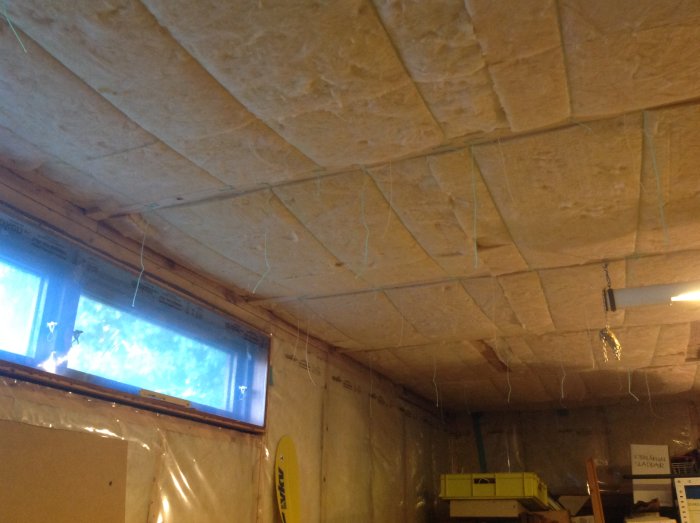

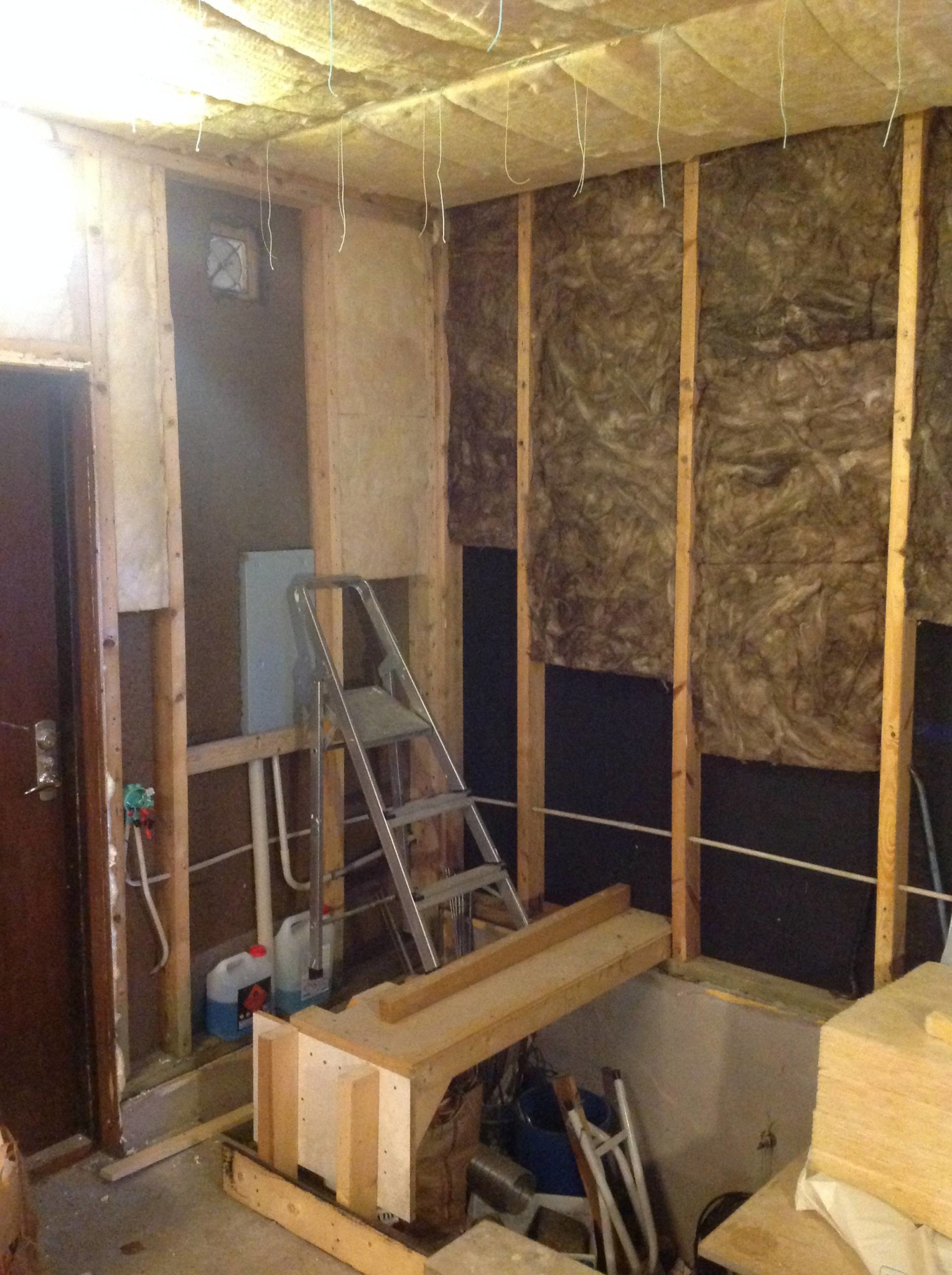

Åsså bilder:
En typisk del av taket.
Dessvärre en typisk del av garaget, mycke mög på pallar som körs runt.

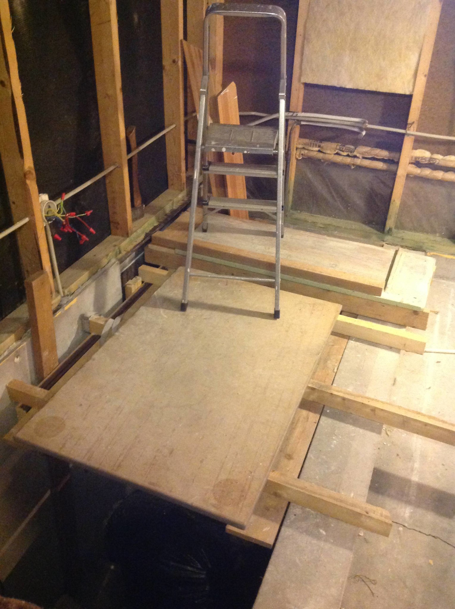

För att kunna jobba över trappan som leder in i källaren har jag fått bygga plattformar att ställa stegar på. Dödssäkert!
Kortänden som sitter ihop med huset, här blir det gips, OSB och spånskiva.
Lite specialplattform pga höjdskillnader på ömse sidor av trappan. Här är också baksidan av husets elskåp vars framsida syns i carporten. Blir till att flytta när carporten ska inkluderas i verkstaden.

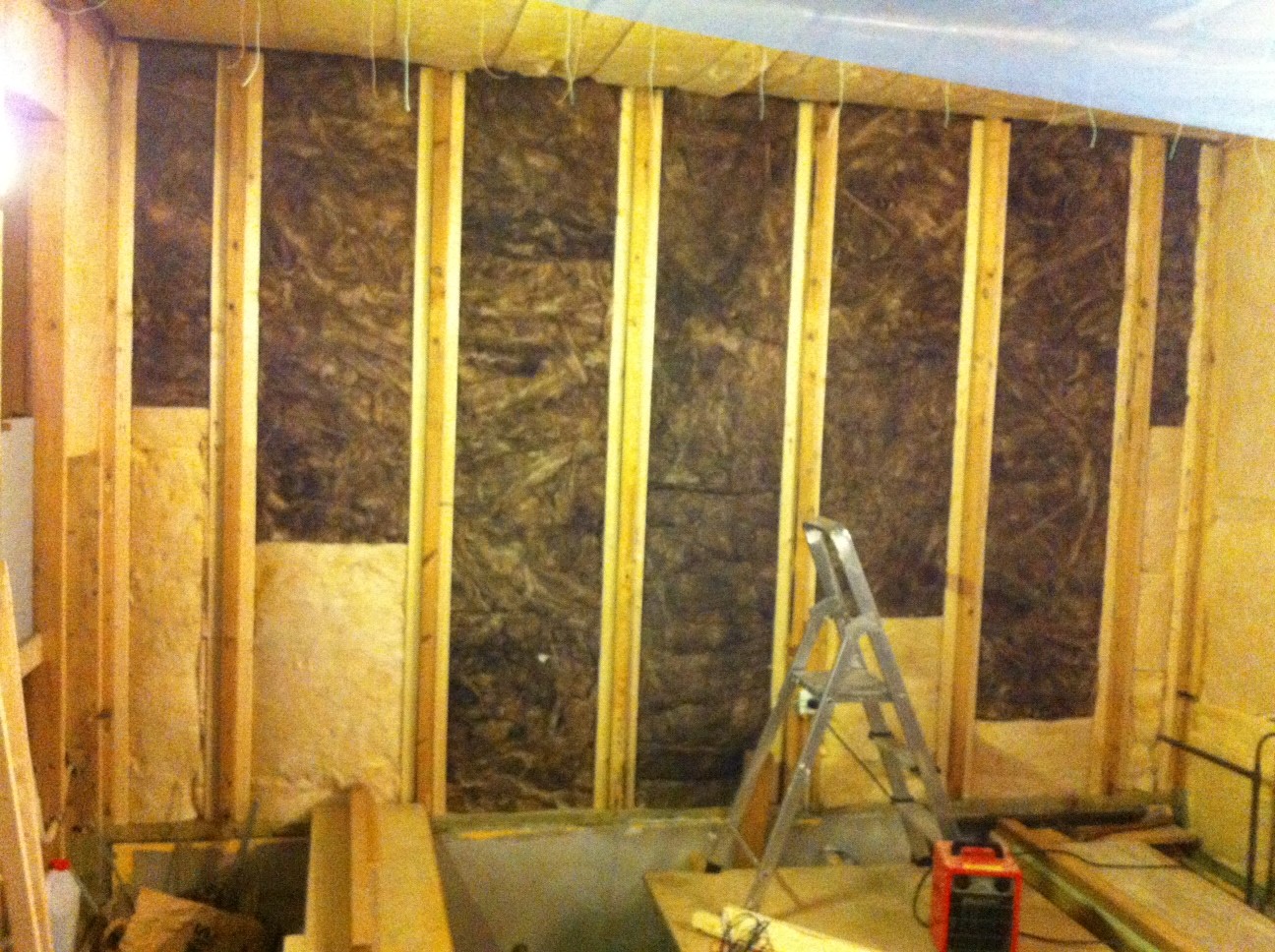

Nästan samma bild som postades 19 januari, som alla förstår går projektet i ett rasande tempo...
Bilden visar kortväggen mot resten av huset som ju ska ljudisoleras i möjligaste mån. All oönskad el är nu borta, isolering är på plats, och jag har — något "försänkt" — skruvat upp läkt för att sätta upp dubbla lager gips mellan reglarna.
Läkten var ursprungligen 45 x 45 reglar som jag fick klyva bort en tredjedel på för att få dem på plats utan allt för mycket bök, de är inpressade utanpå mineralullen som kommer att komprimeras när jag sätter upp gipsen som ska sitta i liv med reglarna. Syftet är att inte ha några tomma fack mot huset som kan bli resonanslådor. Utanpå gipsen ska sedan ångspärr och OSB- samt spånskivor upp.
När det är gjort är det en dörr som ska sättas igen, därefter kan väggar och tak kläs med skivmaterial; det känns som att jag snart är i mål.

Vad gäller isoleringen ska den inte komprimeras utan vara löst packad och helst inte koppla ihop strukturerna om du vill ha en så bra ljudreduktion som möjligt. Kom ihåg att foga runt om samt alla genomföringar när du skivar med gips sen. Åsså inga generalskarvar försås.
