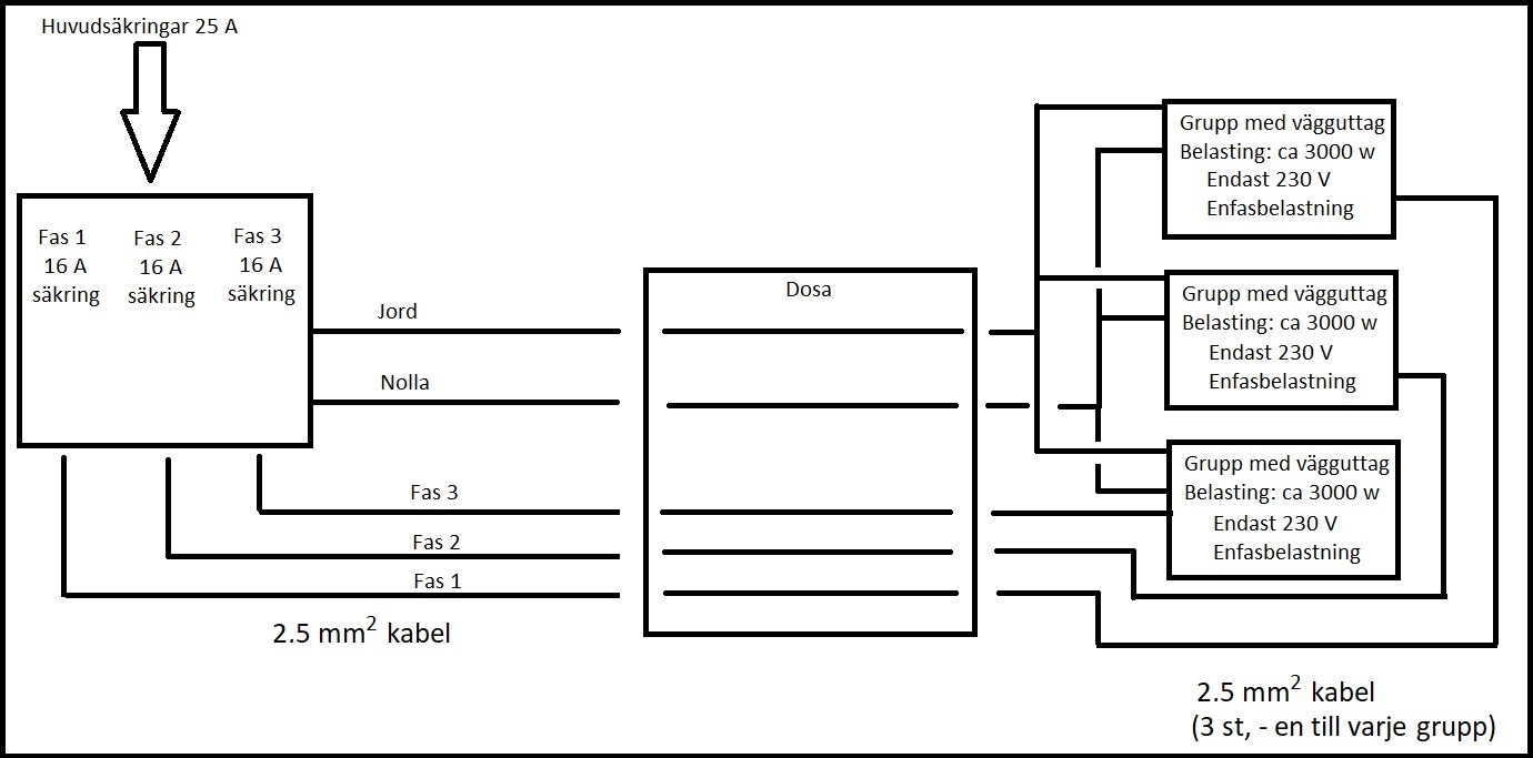

Jag är lite undrande över en installation i källaren (fanns från början). En 3-faskabel (2,5 mm2) är dragen till en dosa. Därifrån går det ut tre olika kablar (2,5 mm2) till tre olika grupperingar av vägguttag (vanliga jordade 230 V). Jord och nolla är gemensam för dessa tre grupperingar. Trefasen har 3 st porslinssäkringar (3x16A).
Jag planerar att börja använda dessa uttag och belasta dem med upp till 3000 W per grupp (endast 1-fas-apparater 230 V).
Är denna typ av koppling i sin ordning?
Bifogar en bild för att göra det hela tydligare.
Tacksam för svar!

Jo så kan man göra. Det borde helst varit en trepolig säkring i centralen. Om denna trefasgrupp bara går till dessa tre uttag, inte till någon apparat som är inkopplad på trefas? Då är det rätt OK.
För det första så är en förutsättning för en trefasgrupp att man har trefasmatning till huset. De tre faserna måste matas av tre olika inkommande faser. Fasvridningen mellan de tre faserna gör att returströmmen i nollan aldrig blir högre än vad du tar ut på en av faserna. Tar du sedan ut lika mycket ström på nästa fas (nästa uttag), så minskar strömmen i nollan, och tar du ut samma ström i det 3e uttaget så blir strömmen i nollan noll. Men hade de tre uttagen matats från tre olika säkringar som alla matas från en och samma fas i centralen, så adderas strömmarna i nollan och den skulle då börja brinna vid hög belastning.
Man brukar önska att en sådan här installation skall skyddas av en trepolig säkring som löser alla tre faserna. Detta av två skäl. Dels vill man vara säker på att någon som vill byta ett uttag inte skall råka nöja sig med att bryta en säkring och tro att hela gruppen är spänningslös. Dels i fallet att det även finns trefasinkopplade apparater på samma trefasgrupp. Då kan man få matning baklänges från en av faserna igenom apparaten och tillbaka till ett av dina uttag, om en säkring har löst ut. Men har du bara enfas uttag kopplade till den här gruppen så händer inte detta med bakmatning.
En viktig faktor som verkar vara rätt i ditt fall, är att uppdelningen på tre enfasuttag skall ske i en kopplingsdosa, inte i ett av uttagen. Man vill bara ha en fas tllgänglig i dosan för enfasuttaget. Åter för att undvika att någon som bryter strömmen för att ex. byta uttaget (som en lekman får göra) skall tro att det räcker att bryta en säkring för att få spänningslöst. Nu iom att uppdelningen sker i en separat dosa, så är risken mindre att en lekman skall få för sig att rota i den dosan.
Att ordna tre uttag på det här sättet bör man göra som en nödutväg, i första hand bör det dras enfas matningar till enfasuttag. Men detta är ett godkänt "andrahandsalternativ", om det är besvärligt att få fram 3 olika kablar från centralen.

Jag tror att jag som en (överförsiktig) säkerhetsåtgärd märker dessa tre säkringar på själva centralen (t.ex. ringar in dem med ett gult självhäftande band) och skriver med en dymoskylt att alla tre säkringarna måste tas ur vid arbete med dessa grupper.

Det är dessutom en (1) enda grupp vi talar om här, en trefasgrupp. Det bör framgå av gruppförteckningen så att det blir tydligare.
Tilläggsfråga:
Vid en närmare kontroll visade det sig att de "yttersta" vägguttagen (för var och en av faserna) är dragna med 1,5 mm2 kabel istället för 2,5 mm2. Dvs från dosan går 2,5 mm2 till det första uttaget och sedan går det vidare därifrån med 1,5 mm2 till det sista uttaget.
Är detta ok? Jag planerar max 2000 W på det sista uttaget.
Nej, det är inte ok. Det är en felaktigt gjord installation. En sänkning av kabelarean ska vanligen föregås av en säkring.
Jag skulle rekommendera att du tar bort det sista uttaget eller drar om med korrekt kabel. Det är inte nödvändigtvis helt bra att belasta vanliga uttag med så stora strömuttag under längre tid.

Om det handlar om utanpåliggande kabel kan det vara helt i sin ordning. Lite nära gränsen och utanför de tumregler vi har men kan va ok. Man får titta på belastningsförmåga och utlösningsvillkor i just detta fall, speciellt då tommib misstänker långvarig konstant belastning
