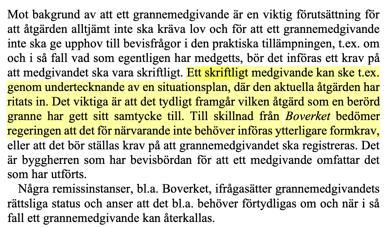

Nya reglerna säger väl att godkännandet ska innehålla tydlig beskrivning/ritning på det som ska byggas och en allmän skrivning som det är nog för vag. Men det borde väl gå att upprätta ett separat avtal om att upprätta ett medgivande den dagen de har en ritning givet de premisser du angav, som ses som en civilrättslig överenskommelse. Typ ett letter of intent.

Jag skulle säga att möjligheten faller just pga. det @TypRätt skriver. Eftersom det finns ett krav på att avtalet ska vara specifikt kan man inte avtala abstrakt och generellt. Att försöka runda formkraven i det faktiska medgivandet kommer inte hålla för juridisk granskning då själva poängen är att det skapats en inskränkning i avtalsfriheten.

Vi kan ju titta på vad som står i propositionen. Lagtexten anger ju bara att medgivandet har ett formkrav, att det ska vara skriftligt. Prop. 2024/25:169 s. 167:
Jag tolkar det som att grannemedgivandet inte behöver vara särskilt fingranulärt. Att om man t ex vill uppföra en komplementbyggnad att det räcker med en situationsplan där man ritar in en ruta som representerar byggnaden. På så sätt kan ju ett sådant grannemedgivande användas i framtiden (om några år) om rutan bara har rätt storlek och placering i förhållande till byggnaden som uppförs.
Å andra sidan blir det sen bråk med grannen om vad den där rutan i representerar så sitter man ju där med bevisbördan att grannemedgivandet gäller den komplementbyggnad man har utfört. Blir ju ord mot ord och man kanske inte framstår som särskilt stark gentemot byggnadsnämnden om man säger att vi kom överens om en ungefärlig komplementbyggnad av en viss storlek och en viss placering på tomten för många år sedan.
